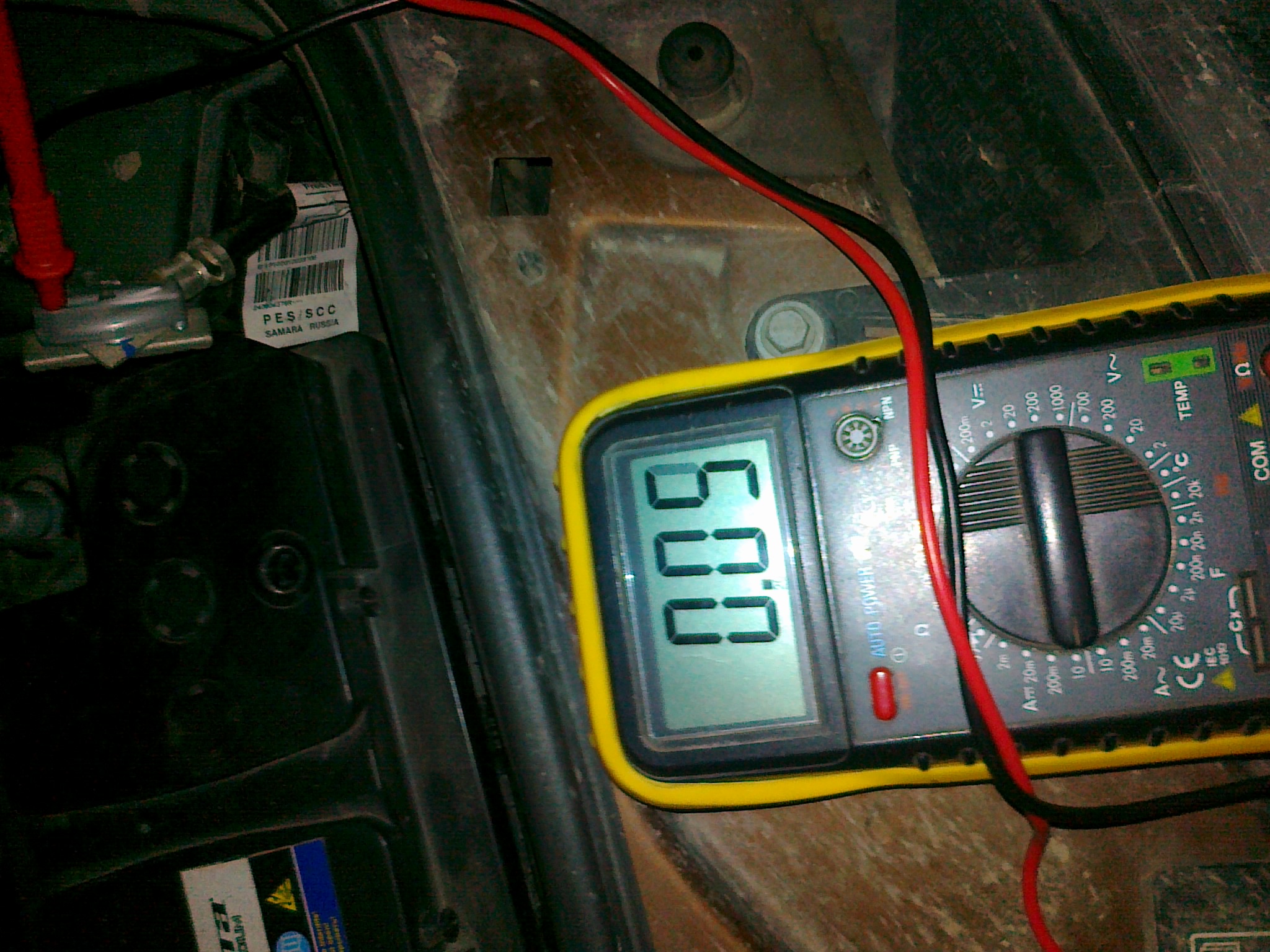

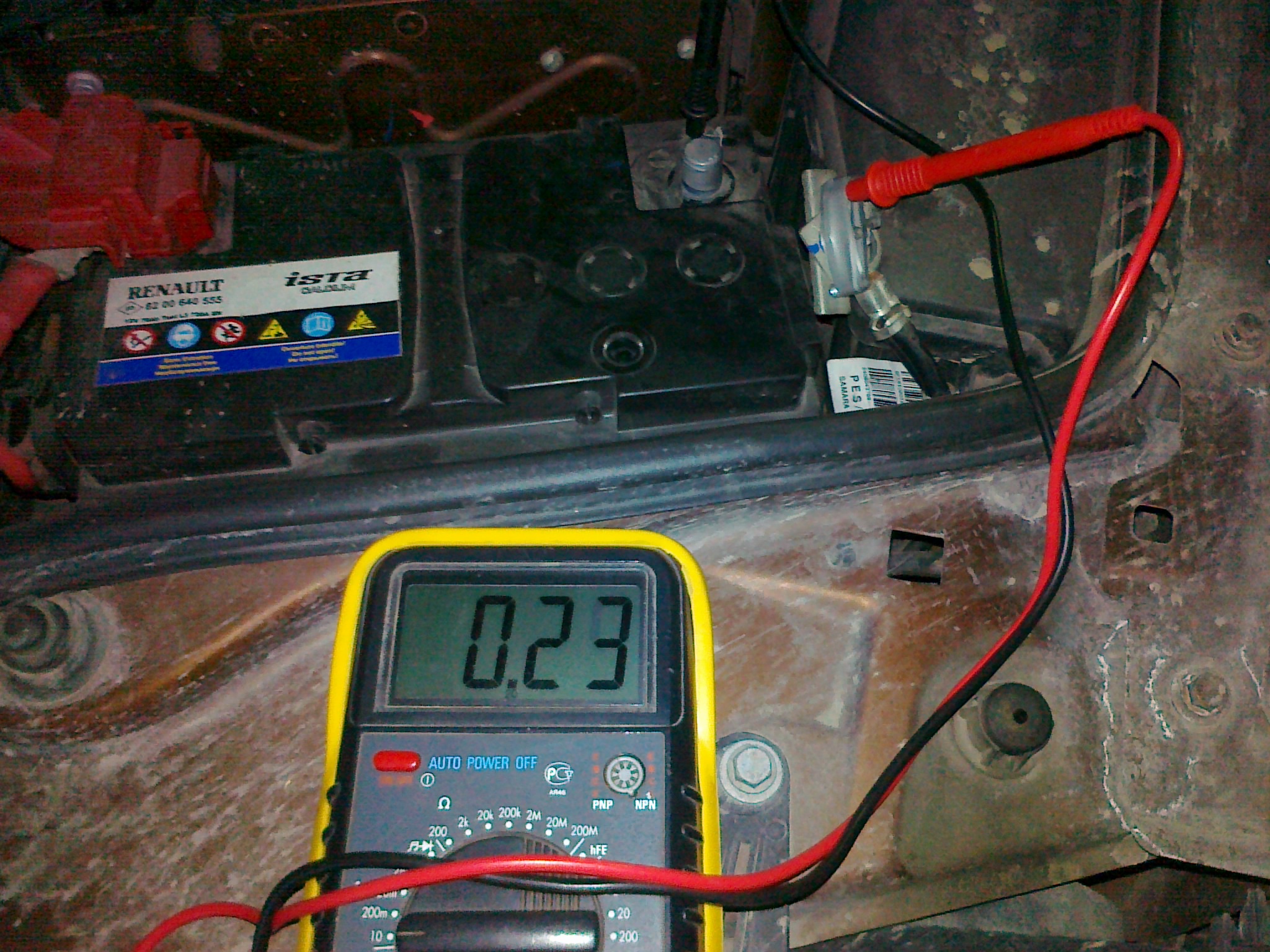

Чтобы было НАВЕРНЯКА, сделайте так же через 3 минуты после постановки на охрану.....и в том же 10 амперовом диапазоне....
В идеале подождать минут тридцать.

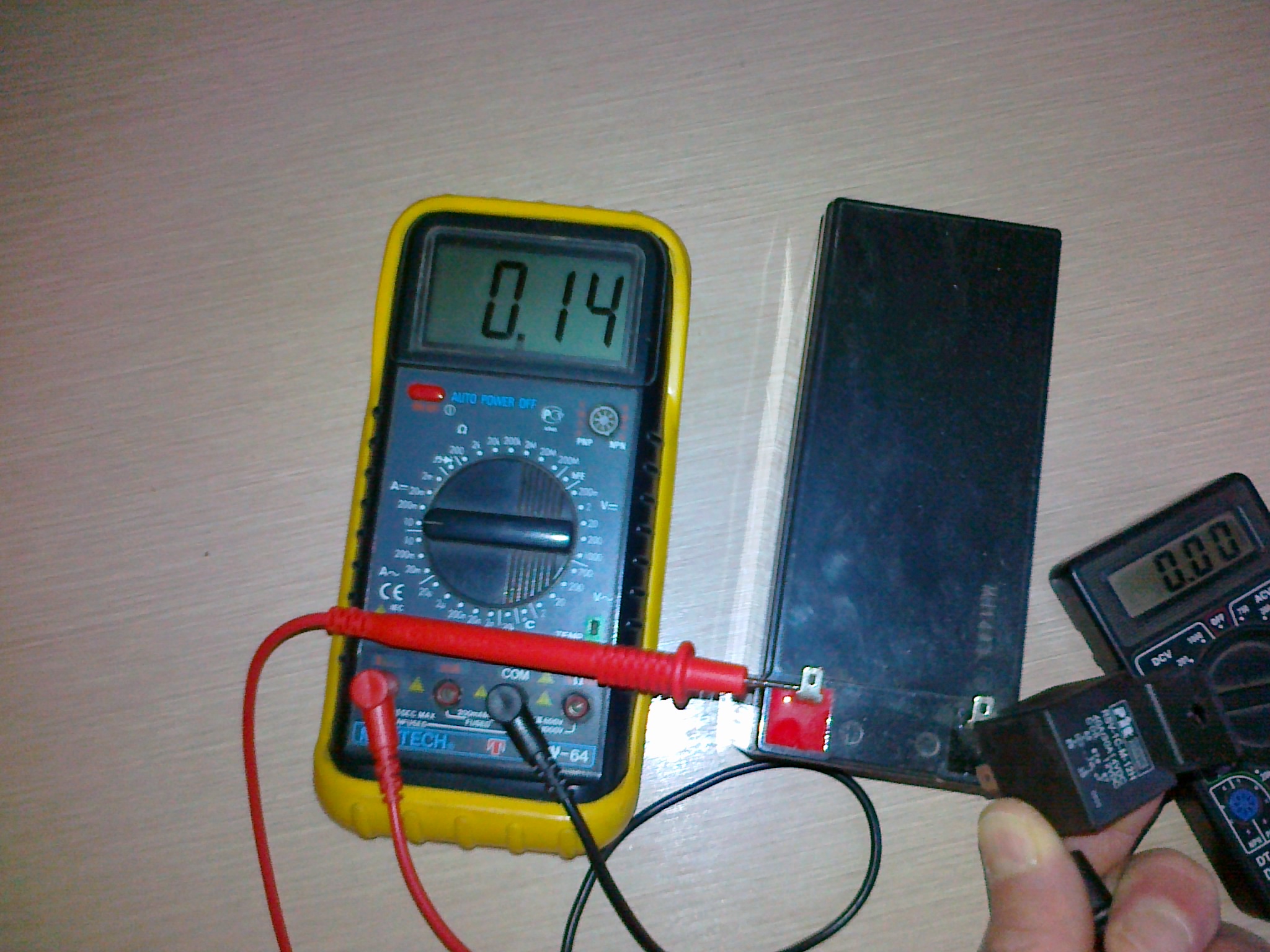

Ранее писал стоит доп реле,работает от провода плафона на котором пропадает плюс через 30 минут.При замере лень было его вытаскивать,просто подождал пол часа.Реле стандартное,где еще 40ма.
