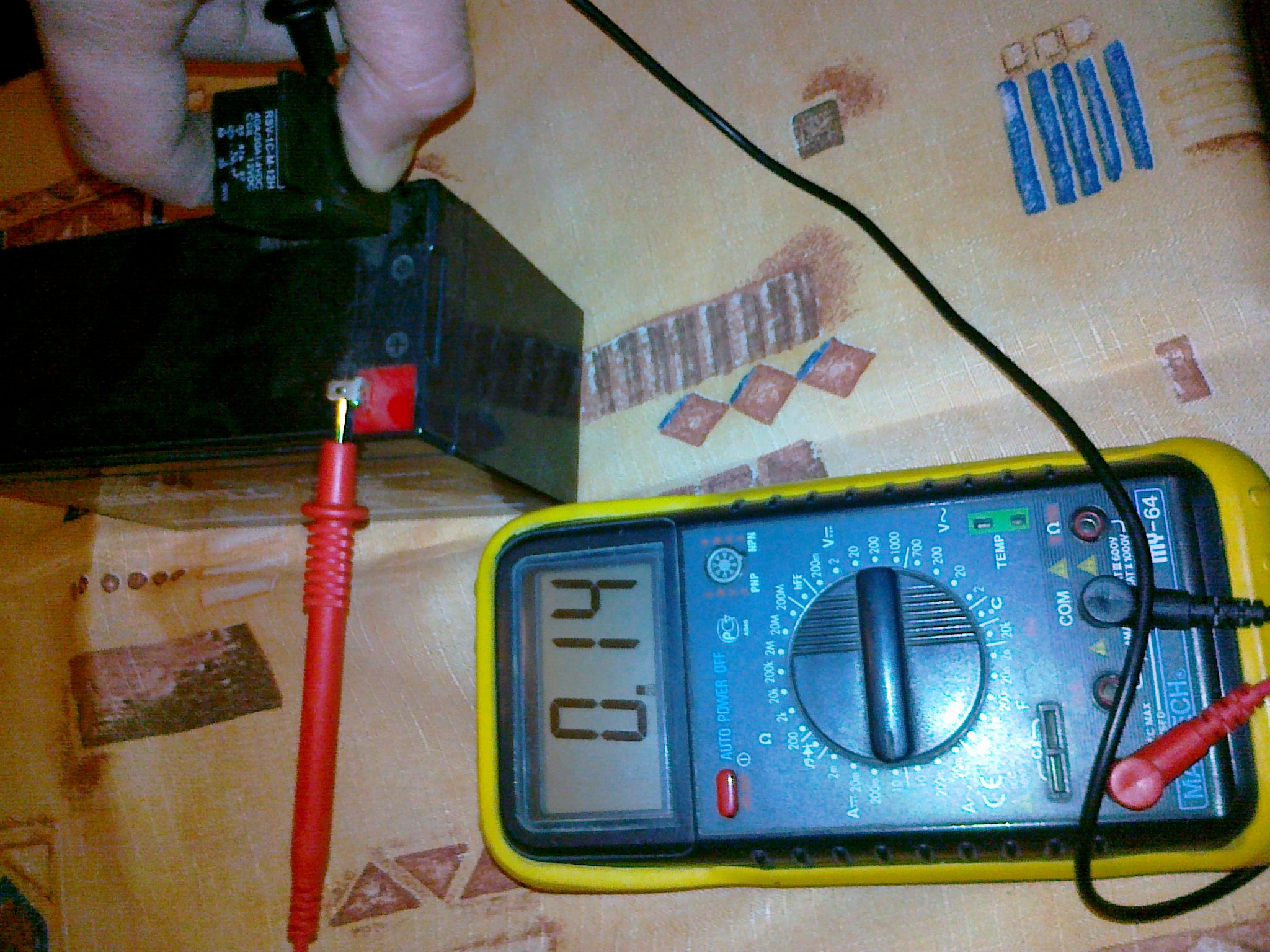

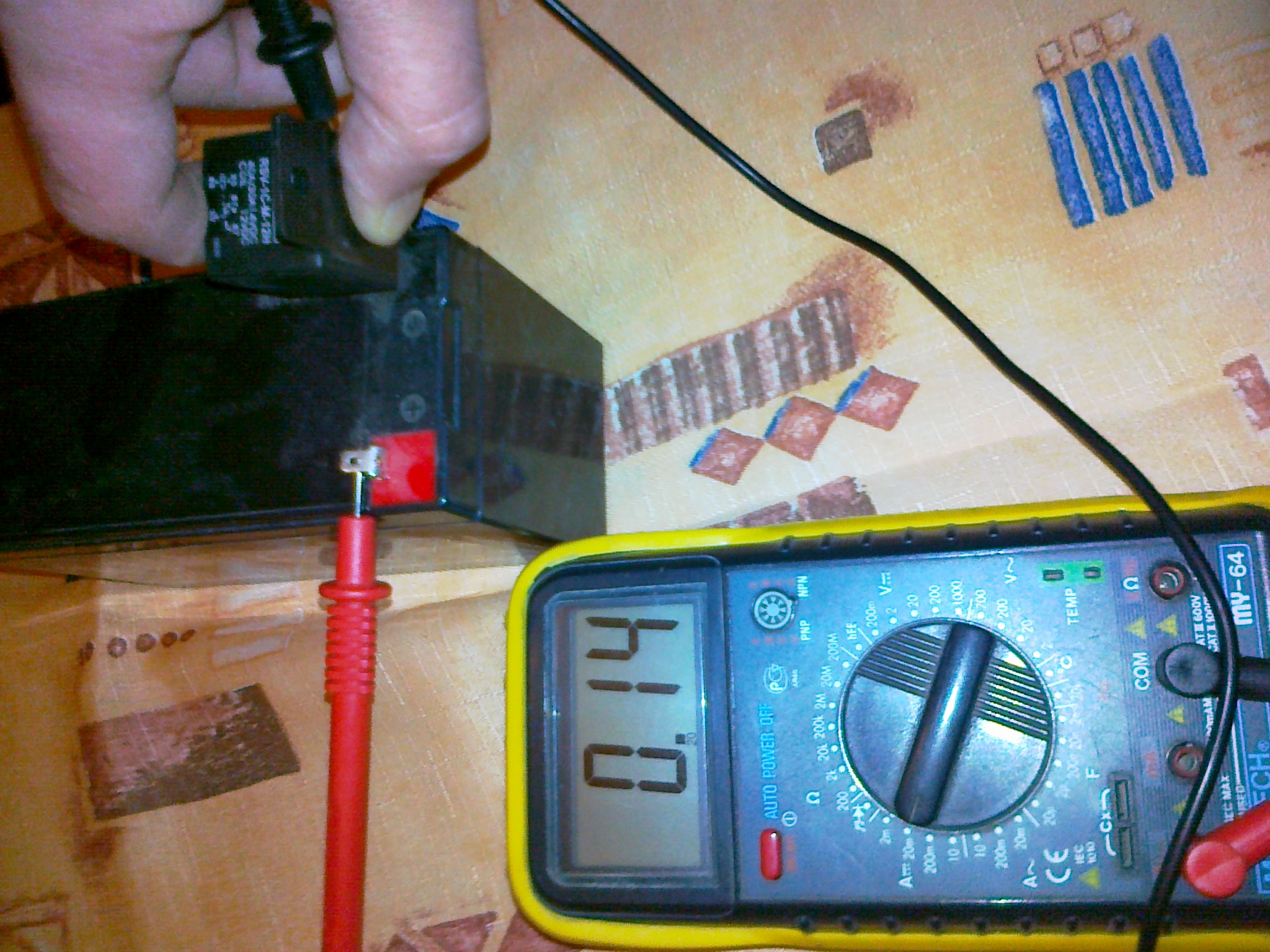

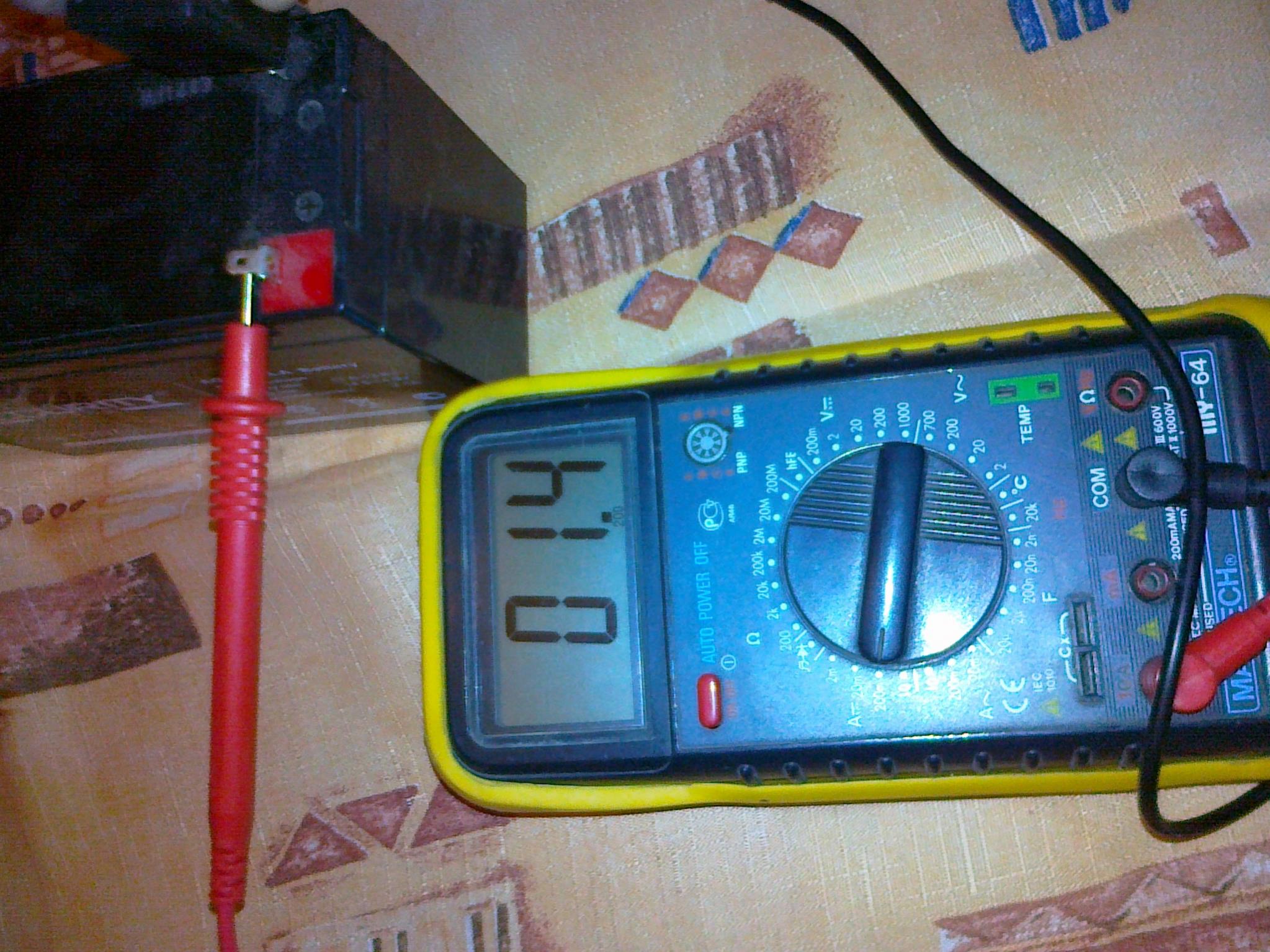

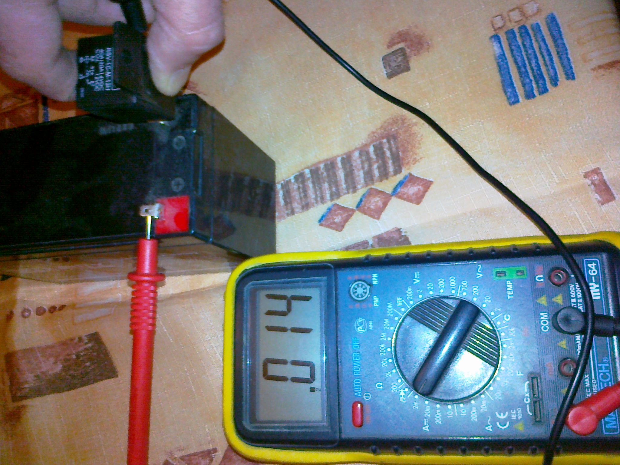

Два дня с открытым капотом????.
На фото запятая перед 8(или 9). Своим глазам верю. Это как раз ток двух лампочек плафонов. Даже наличие хорошего прибора не гарантирует бредовых результатов измерений.
0,8 мА быть не может, даже "голой" машине без мозгов и сигналки утечка через диоды генератора около 2-х мА
Щупы подключены в 10амперный режим!
Выбирайте любой.Потребитель 140ма.
