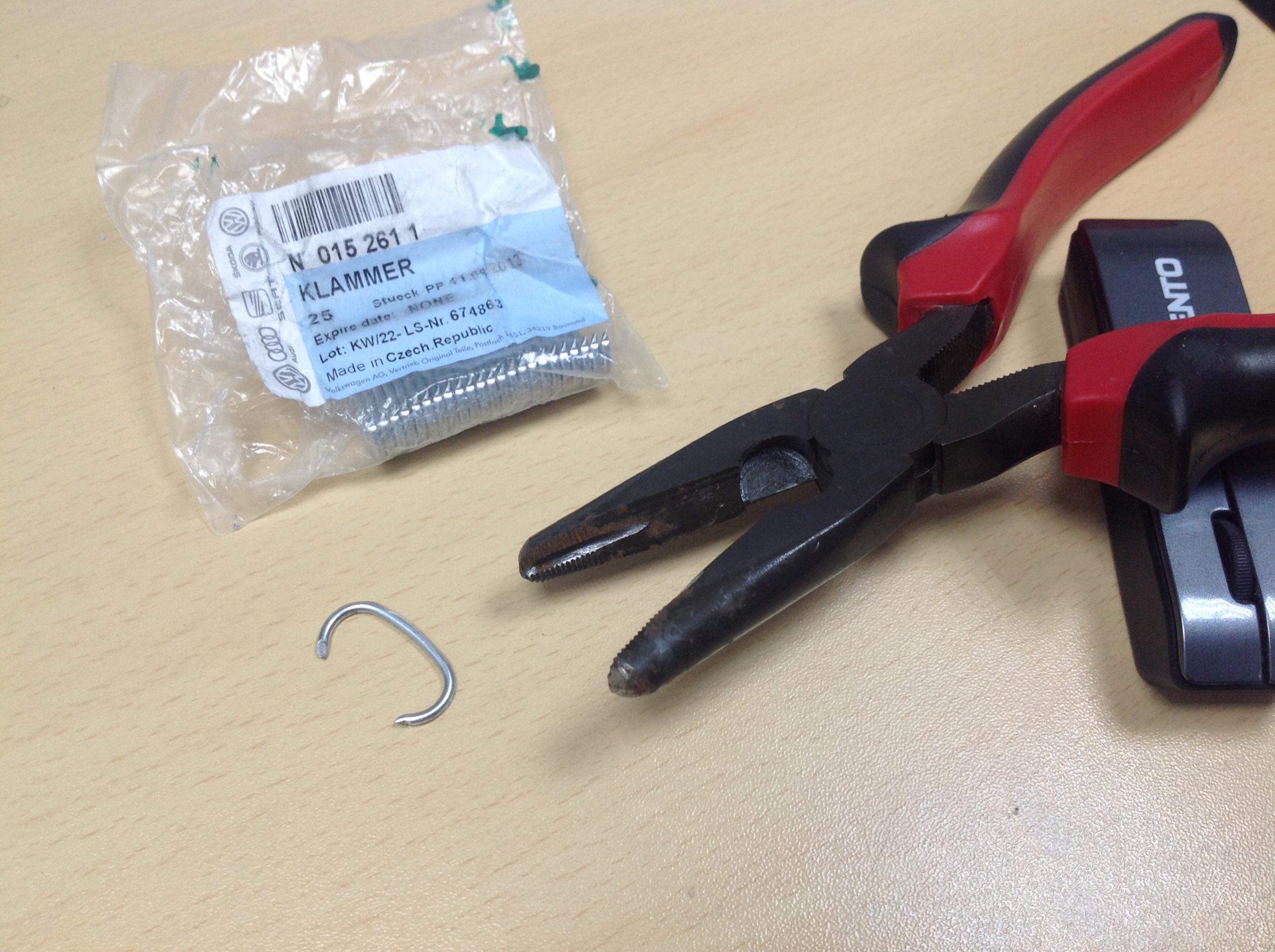

потрох похож на штатный жигулёвский, он вроде без термостата, не получится так что задние пассажиры будут умалять выключить попогрей а вам ещё холодно? плюс можно взять с переднего сидения но кнопку управления стоит поставить отдельную, у меня в салонный блок предохранителей добавлен ещё один пред на постоянный плюс с акб и провод протянут под потолком назад - к дополнительной розетке 12в в багажнике и от неё к заднему попогрею, но включение попогрея реализовано через реле питание на которое подаётся только после включения зажигания и через кнопку управления задним попогреем. таким образом питание заднего попогрея реализовано через отдельный предохранитель отдельной цепью и с защитой от разряда акб на стоянке через оставленный включенным попогрей (сообщение #200 в этой теме, там же ссылка где купить клещи для монтажа обивки сидения и одноразовые скобы)
