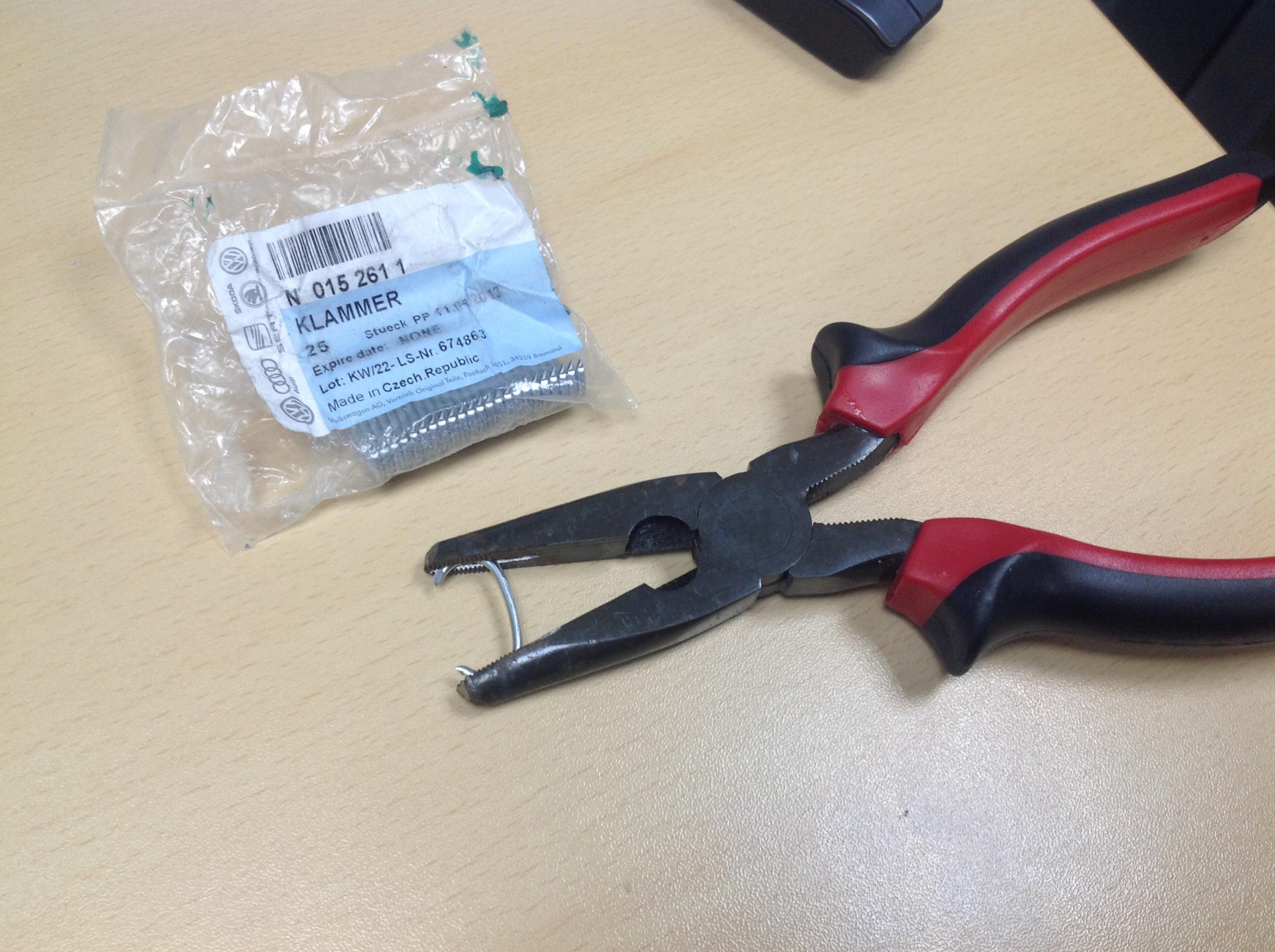

два часа максимум, самое сложное это кнопку красиво вкрячить, но правда кресло легко разбирается/собирается легко только при наличии скоб и такой вот штуки (эта самодельная). Скобы можно купить у дилера шкода или фольксваген по номеу на пакетике, штука- это обычные тонконосые пассатижи с пропилами в зубах для фиксации скобы, старые скобы которыми держится обивка просто выкусывыем хорошими кусачками и кусочки достаём магнитом. Спинки сидений вообще халява, разъединяем обивку только снизу и не снимая обивки аккуратно закладываем подогрев как в карман ...
