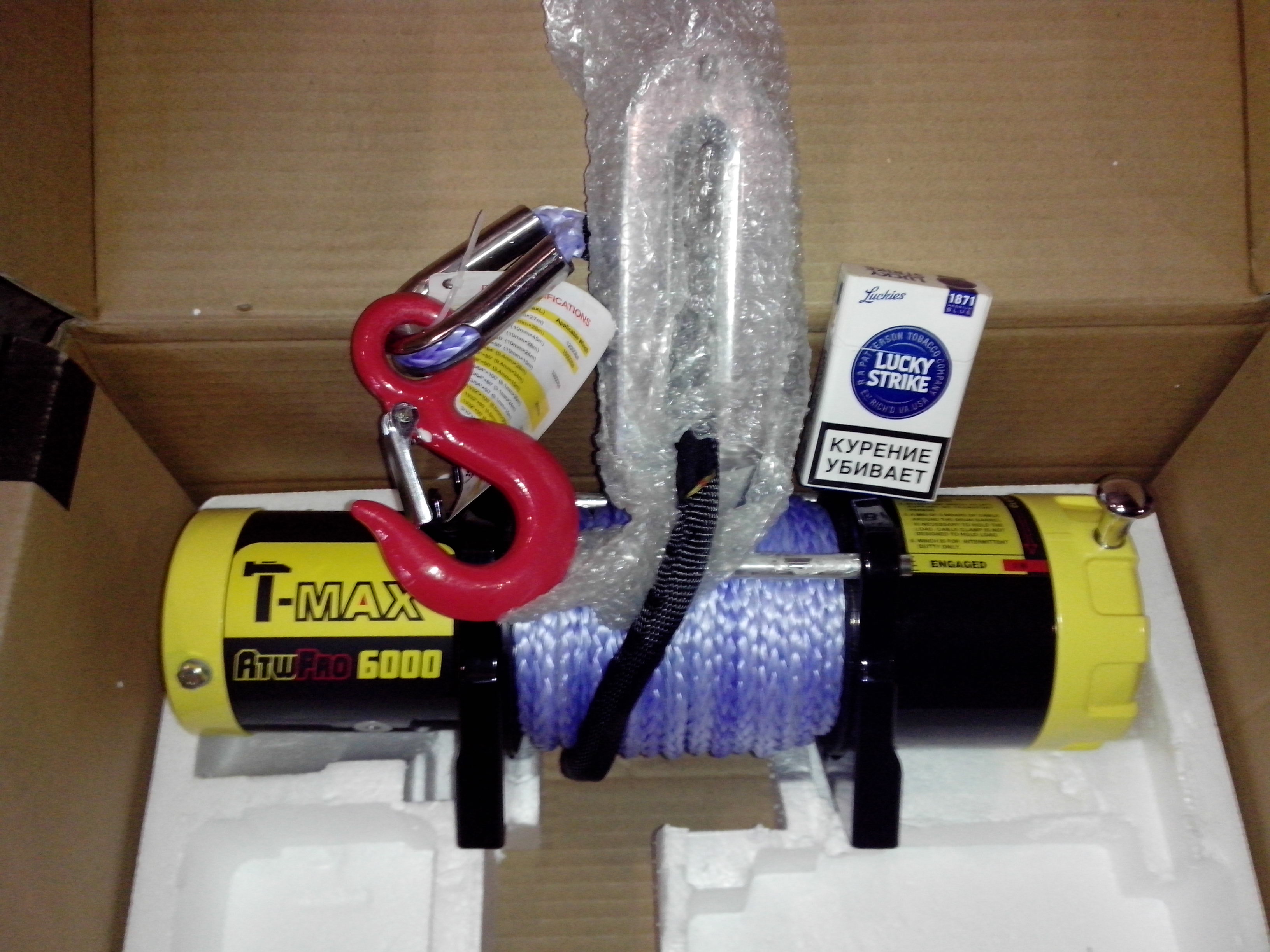

Сегодня ближе к вечеру привезли лебедку. Как обычно, той модели, что заказал нет в наличии, пришлось брать такую же, но с синтетическим тросом. Попадалово примерно на 3 тыр... Зато выигрыш в весе 5 кг!

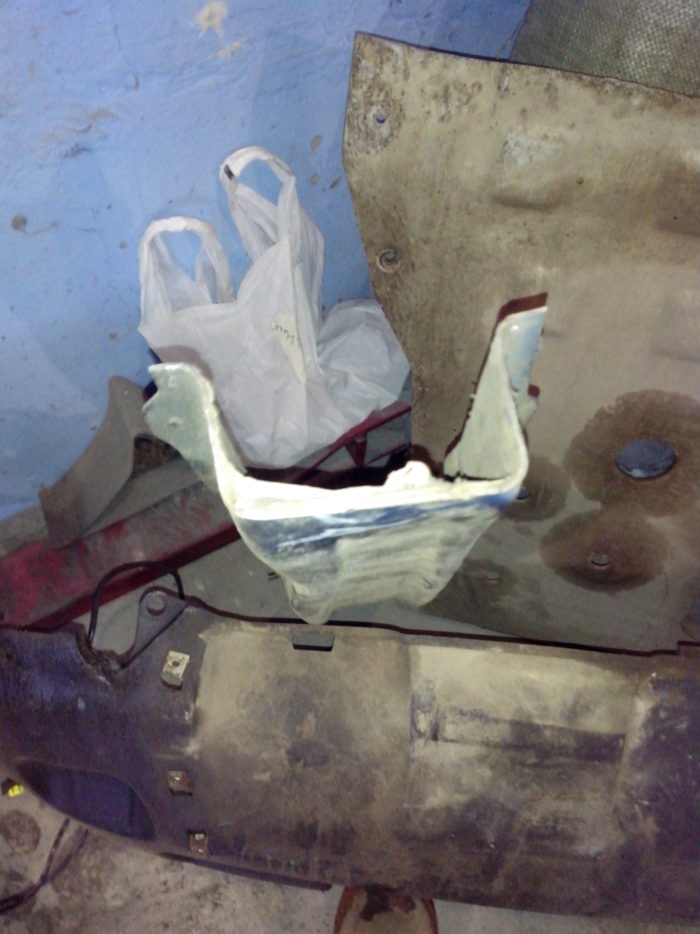

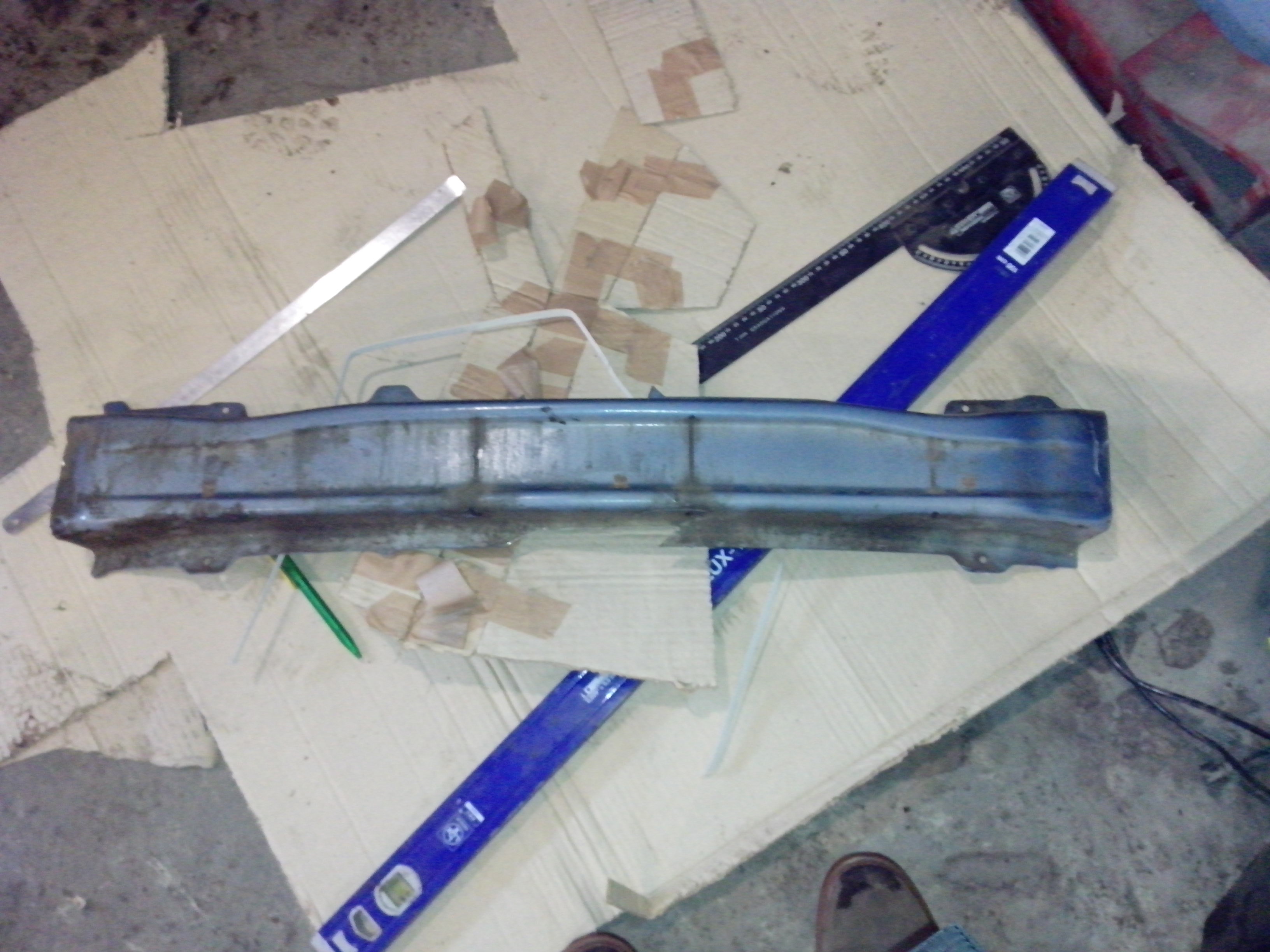

Ампутирован почти весь родной усилитель бампера. Толщина железа на нем хорошо, если 1.5 мм, в руках как люминий...Вместо него горизонтальная полка под лебедку толщиной 6 мм. Крепиться будет к верхним полкам лонжеронов. Вес всей конструкции начинает пугать, однако, эксперимент по нагружению передка одним мужчинкой весом 60 кг не выявил визуального проседания амортизаторов Ironman.
