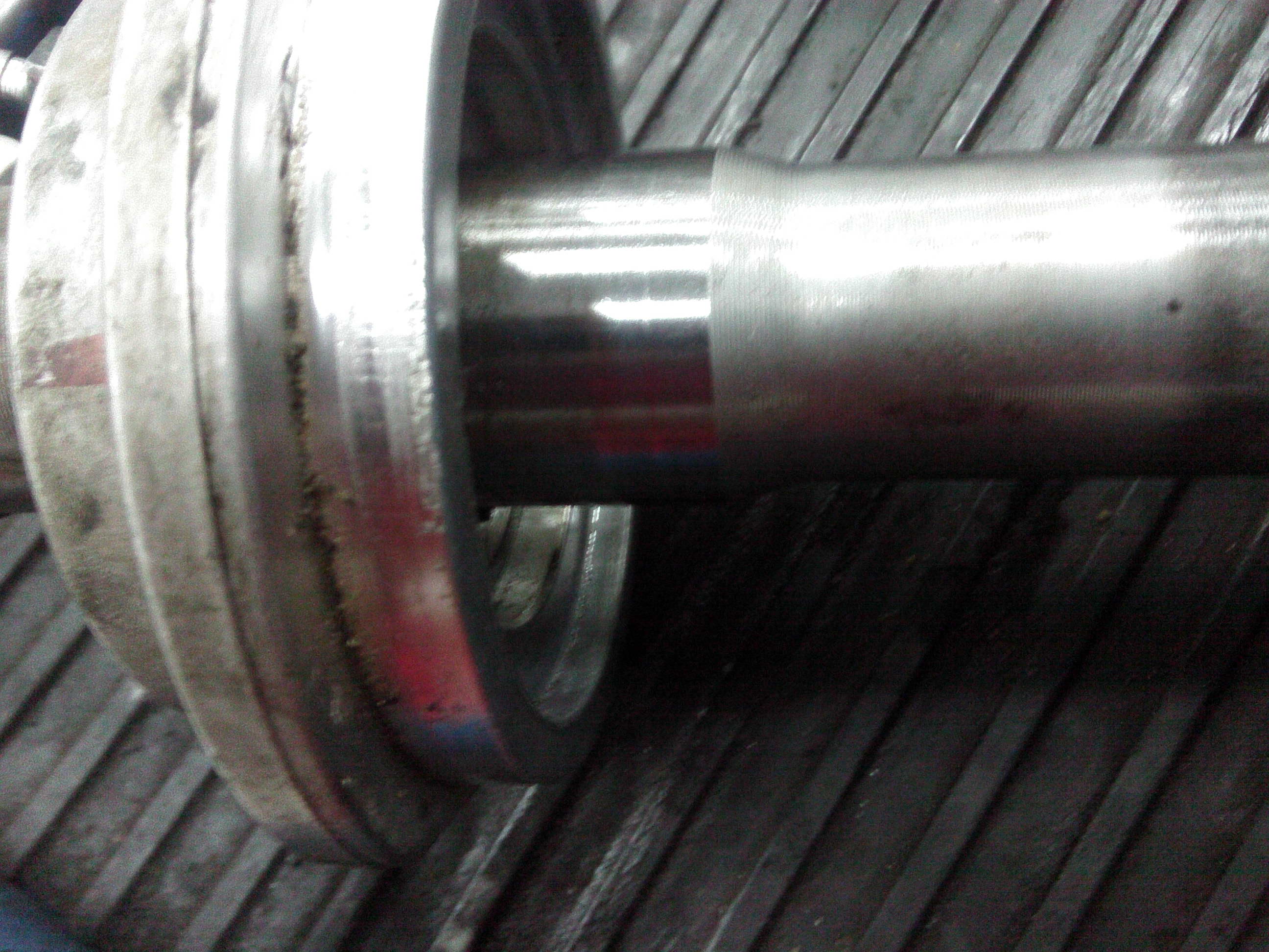

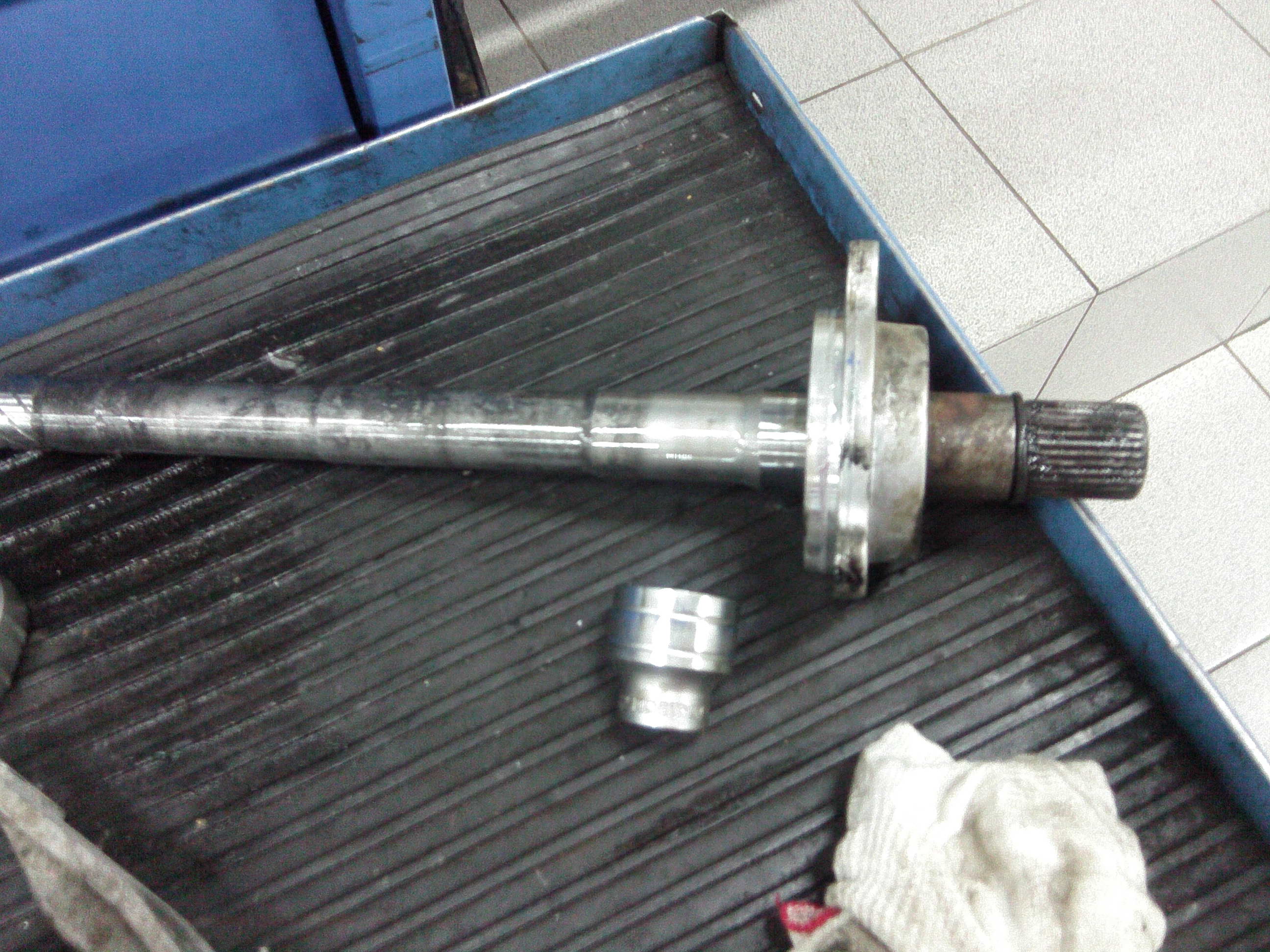

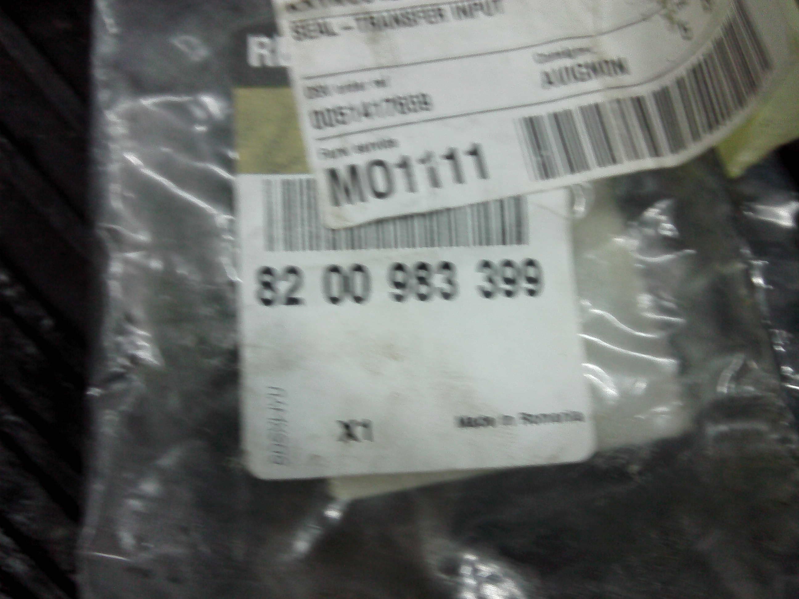

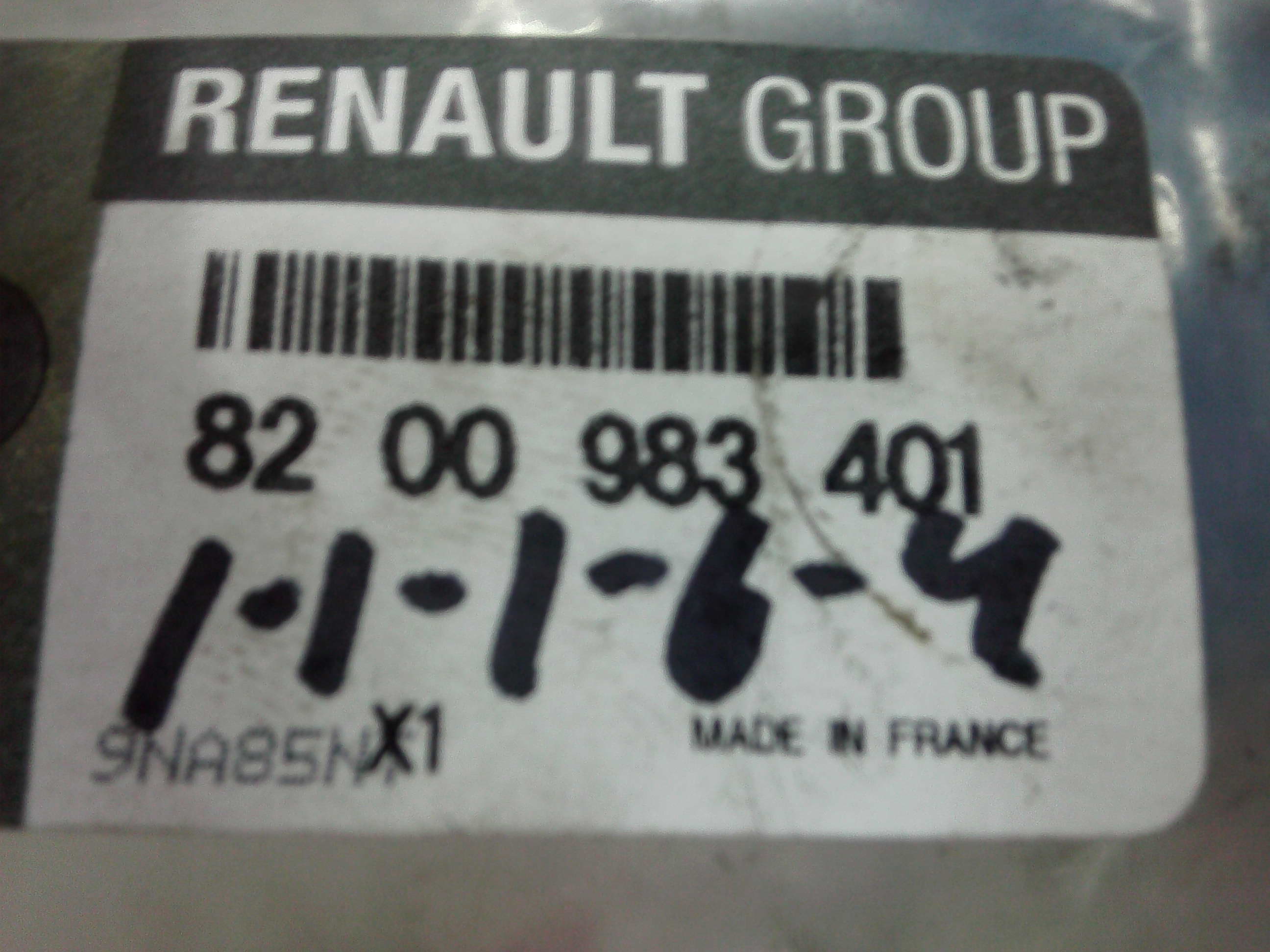

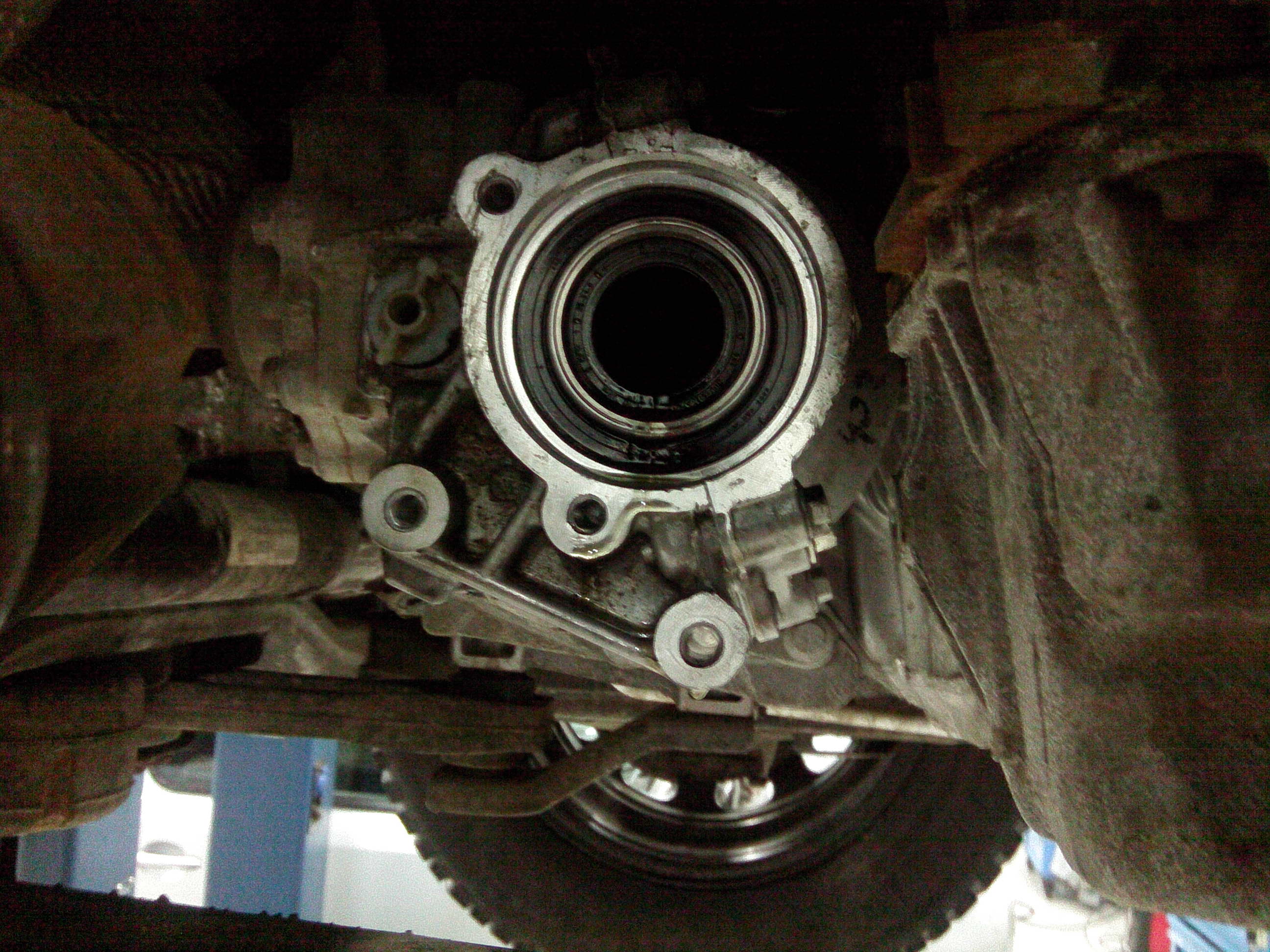

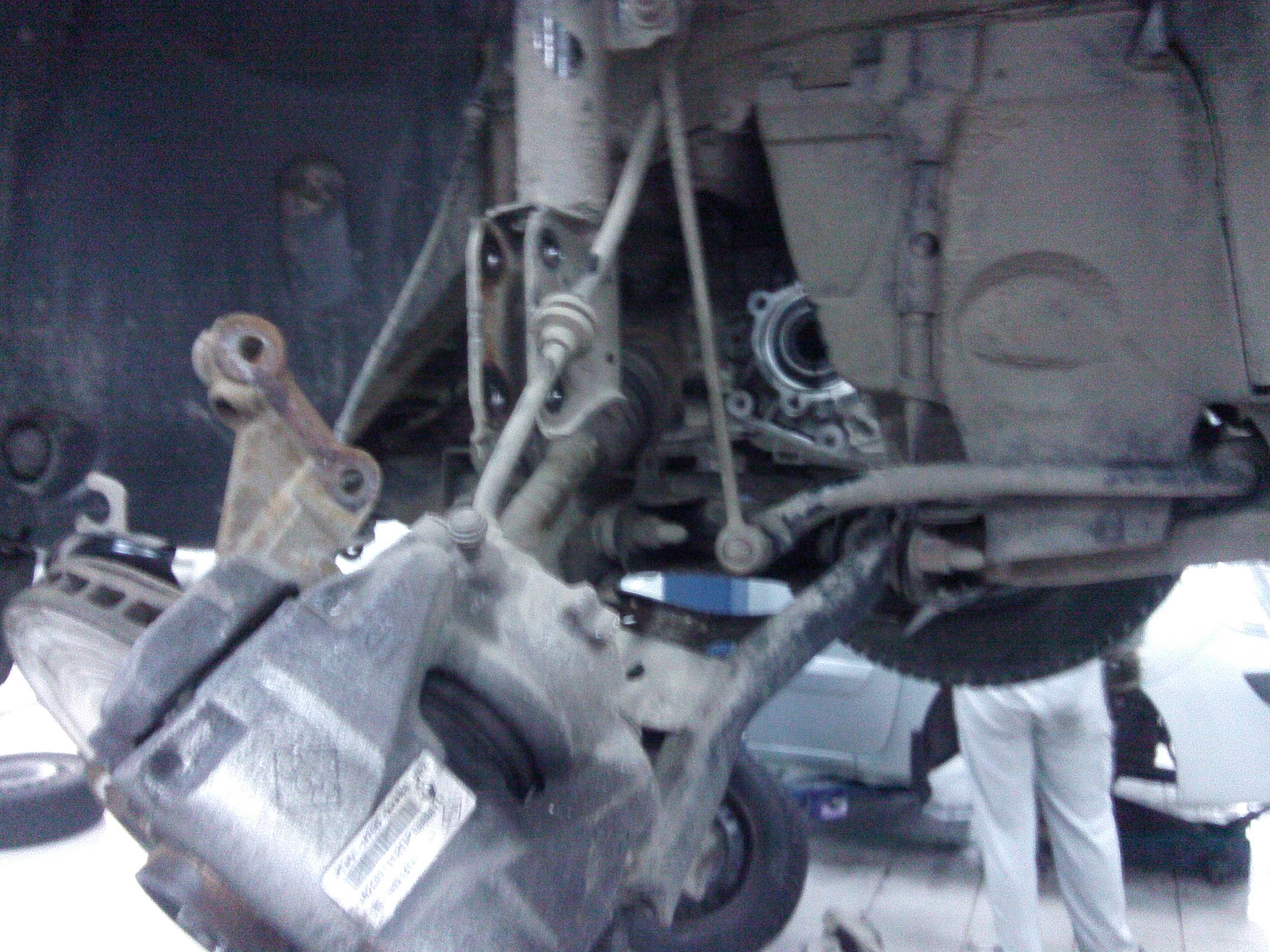

Приветствую.Итак поменяли мне сегодня эти пресловутые сальники вот номера заменяных мне и как это все выглядело
