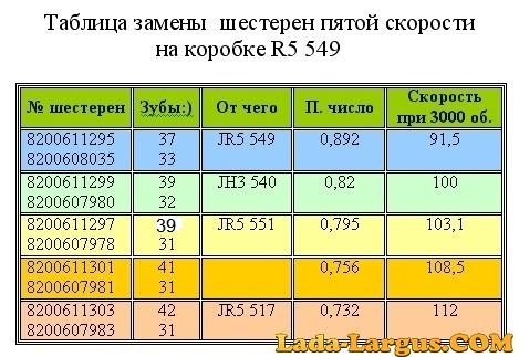

Друг, можно еще вопрос? А по этой базе можно узнать индекс коробки (1,6 4х2). Спрашиваю по тому что по оригинальным номерам коробка у нас не JR5, а JH3 540. Сужу по этой таблице.
