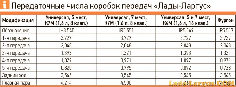

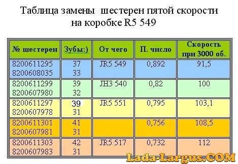

Вот некоторые данные по коробкам от ларгуса. Судя по оригинальным номерам этих самых шестеренок (предоставили в теме "подскажите католожный номер") у ларгусов коробка с такими же номерами имеет индекс JH3 540.
