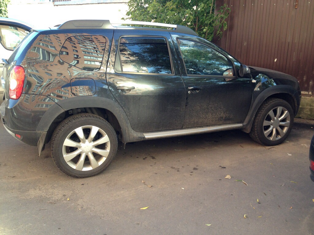

Что чувствовать то, если изменения в длине передач будут, но незначительны, и передачи длинными не станут...
Почуствуются изменения параметров резины и не подрессоренных масс... И все.
Если не чего чувствовать, то я сомневаюсь, что тема стронется, как была говорильня в этой теме так и останется.
Интересно кто будет первый и переберет коробку с заменой всех шестерен, на длинные.
И в какую сумму это выльется.
На сегодняшний момент малыми растратами, без снятия коробки можно удлинить только пятую передачу, которая востребованна больше всего на трассе, и это уже делают.
Поэтому я и решил, подсказать вашей теме, начать для начала с колес, чтобы чучуть длинее стали другие передачи, которые больше востребованны в городских условиях, но идеально в любом случае не получится.
Чтоб утверждать, что передачи длинными не станут. Начните хотя бы с таких размеров.
