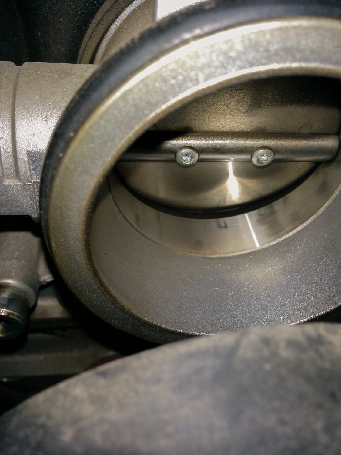

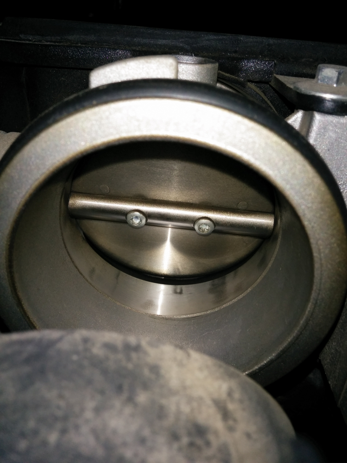

Не хотел я туда лезть, но все-таки решился и почистил сегодня в обед дроссель. Сама процедура много времени не заняла, но и польза от нее мне кажется сомнительной, ибо явной грязи я там не заметил. Чистил не снимая дроссель, протер тряпочкой с WD. Вот фото до чистки

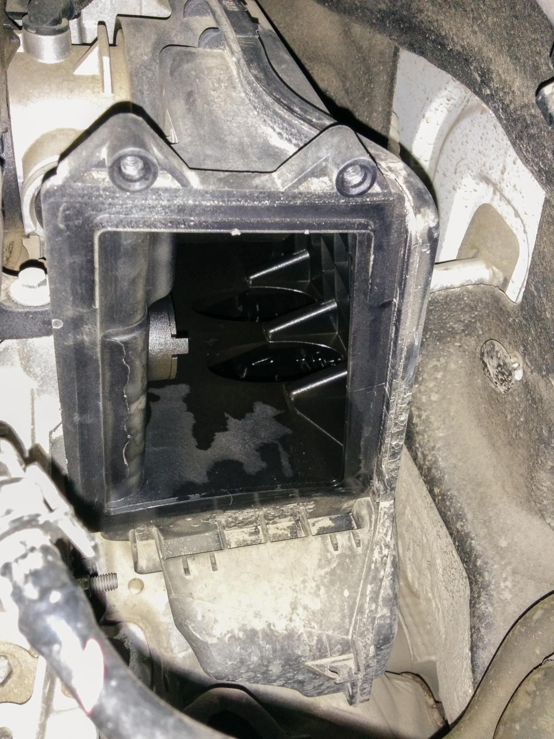

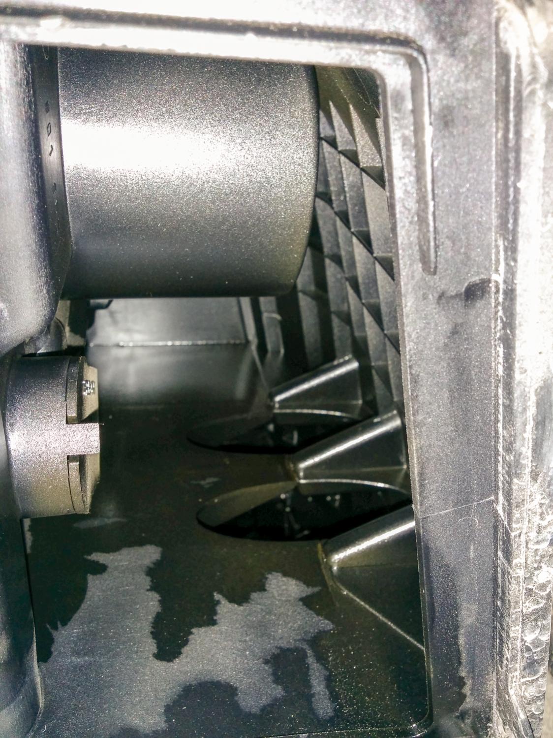

А вот в коробе воздушного фильтра я обнаружил вот такую картину
Как я понял, это налет масла. Это вообще нормально, что там все в масле?
Сам фильтрующий элемент чистый. Кстати на ТО мне каждый раз заливали масло по максимуму.
И вопрос к тем, кто снимал дроссель, как вы вынули короб воздушного фильтра? Я как не пытался, но вынуть его не смог, не пролазит он между кузовом и самим дросселем.
