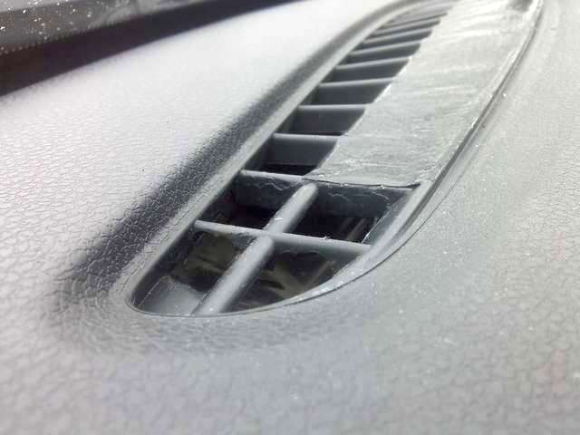

И справил свою переделку воздуходувки на лобовое стекло http://www.dusterclubs.ru/vb/showpos...&postcount=215
Восстановил пару срезанных пластинок. "Холодной сваркой". В процессе посещали мысли о степени умности головы и связи её со степенью покоя рук. ))
Теперь воздух равномерней распределяется: и перед лицом обдувает и туда влево где намерзает тоже попадает. Как я хотел. Вообще, воздуха на зимний обогрев стёкол в дастере хватает без запаса, он распределён веером в центре стекла и к краям, куда хватило. И на боковые сопла. Если направлено "на стекло". Если направлено "на стекло и в ноги", то уже не хватает (на 1-2 скорости вентилятора). Возможно не хватает не "воздуха", а тепла от печки. Не понятно ещё почему печка начинает жарить после минут так 30 езды только (двигло-то быстро прогревается). Возможно это всё бред и я придираюсь. )

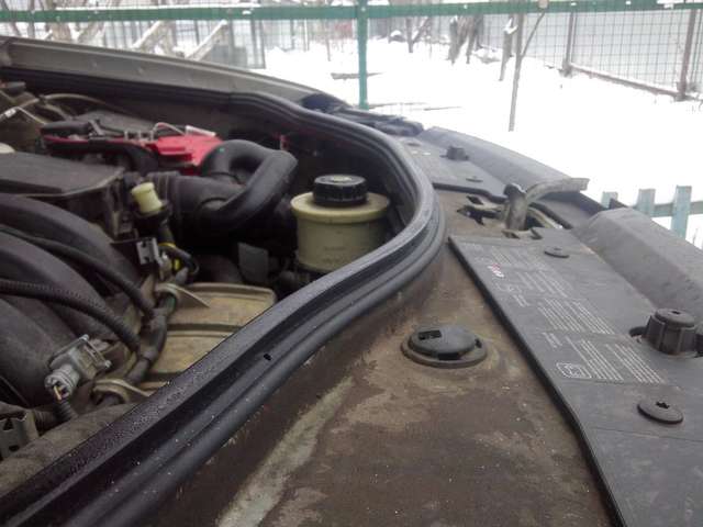

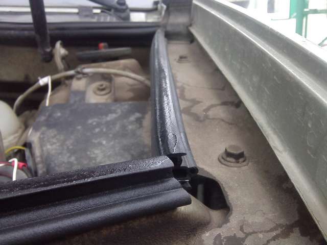

Установил уплотнитель от газели под капот, как тут многие делают. Якобы от загрязнения мотора. Я-то думал, что может поможет от быстрого остывания двигла зимой. А то прямо таки заехал куда-нибудь на 30 минут и уже заметно двигатель остывает, печка хуже греет. По рекомендациям форума, спросил у продавца "уплотнитель двери газели" и он дал. Посадил слегка клеем смазав, просиликонил, осталось меньше метра ещё. Может и помогает немного.

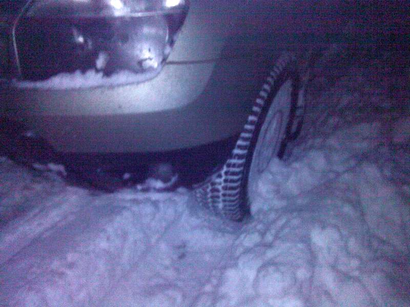

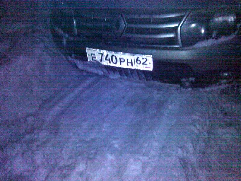

Ездил тут в деревню, вечером, по полю поехал. Ехал как человек, старый след заметён, но что-то видно. В одном месте перемело, аж до фар бархан Ехал и не остановился, подумал столкну его (метра два). Самоуверенный, хотя сомнения были. Проехал часть, упёрся, повис, колёса выгребли из под себя, вывесились - днище!! Копал не менее получаса, не удобно из под машины выгребать. Проще было заранее эти пару метров раскидать, или хоть "до упора" не ехать, поэтапно "туда-сюда" расталкивать.
Снег - он разный бывает. Был бы свежий пушистый при морозе - без проблем. Этот позавчерашний, при небольшом морозе, подсевший..
