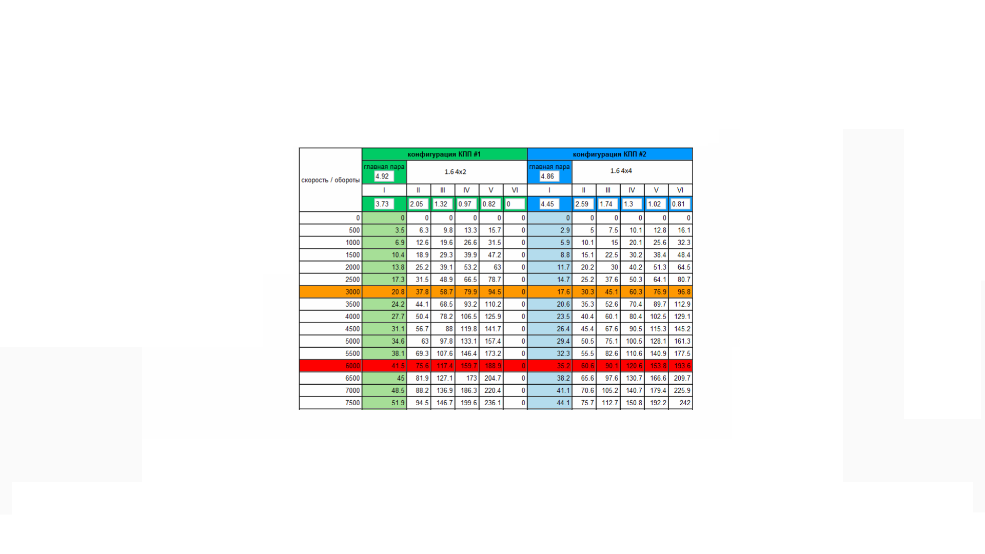

Сообщение от Davudovich Посмотреть сообщение
По фото выше видно, что при 3000 оборотах не 94,5 а 100-102, по этому снижение шума будет на лицо (при той же скорости) которая у меня в районе 100-120. Буквально вчера проехал на 8 клапанном логане порядка 600 км (Сочи-Краснодар-Сочи), так там при 100 километрах, тахометр показывает в районе 2700-2750. И еще больше захотелось сделать бартер. Вот только надо немного лаве выделить на это.
Вот таблица и скорость, я понимаю что на фото такая скорость, а реально кто-нибудь точность проверял спидометра вить у него погрешность имеется.
