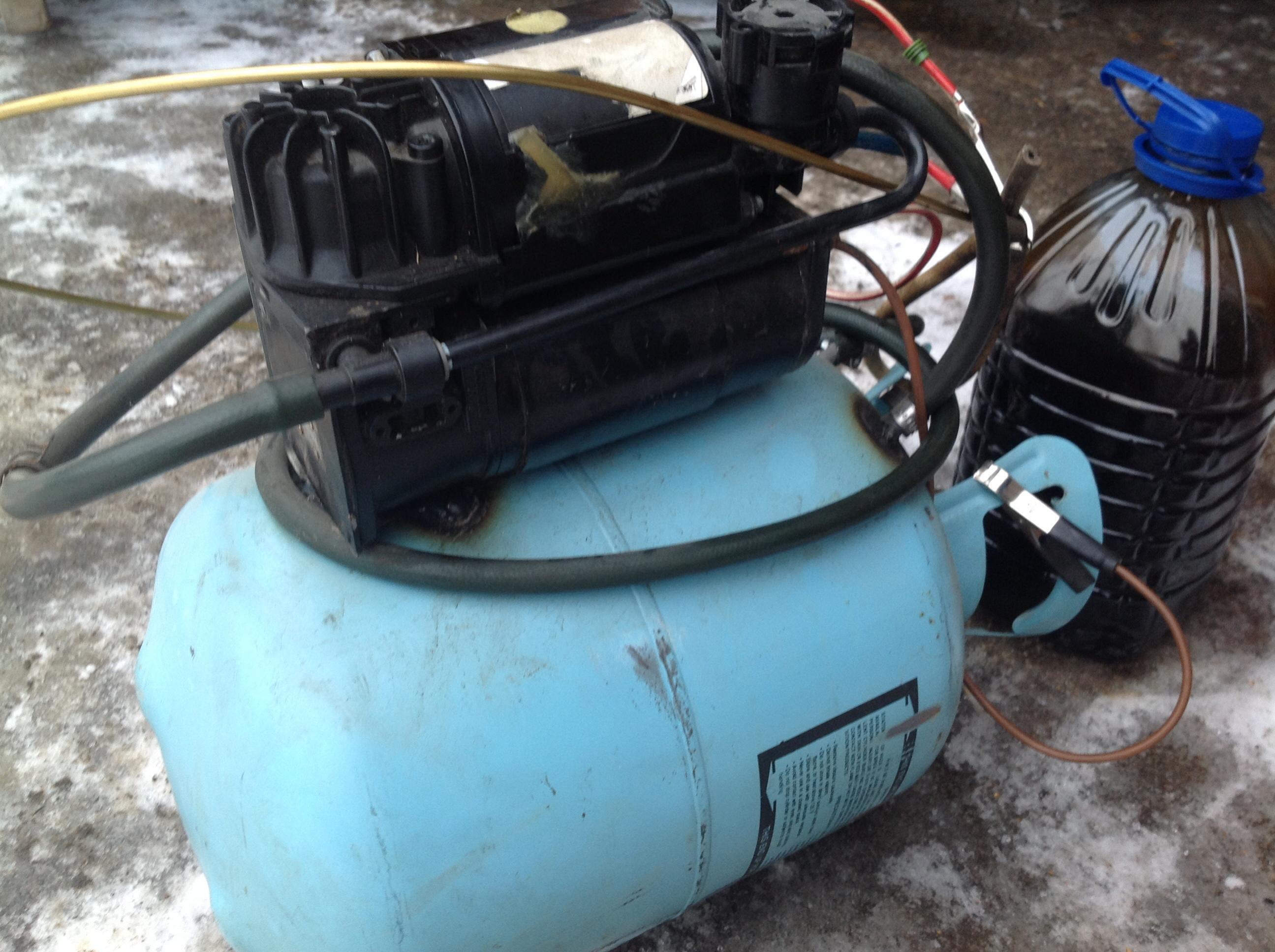

archibalddias, представленный компрессор сильное разрежение создает? Я в аналогичном устройстве для малых объемов прикидываю использовать ручной ваккуумный отсос из FixPrise (набор для ваккуумной упаковки вещей) - стОит ли экспериментировать?
компрессор от пневмоподвески ауди Q7, создаёт разряжение в ресивере порядка 0,3 атм, если поменять шланги то качает 6 атм, больше не может потому что битый утопленный и на скорую руку чиненый, ручной отсос не пойдёт - рука устанет потому что надо не просто некий объём жидкости перекачать, а отсосать из ресивера воздух гораздо большего объёма и при падении давления производительность насоса будет уменьшаться по моему в геометрической прогрессии, лучше использовать для этой цели обычный бытовой пылесос, но в этом случае конструкция получается громоздкой и неудобной
