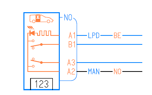

Возвращаясь к Старлайн В92. Вчерась залез разбираться с отсутствием блокировки и разблокировки дверей с пульта сиги и с салонной кнопки блокировки дверей. По совету Sova откинул разьем Х2 с сиги- не помогло (кнопка салонная также не работает и пульт сиги не блокирует), откинул красный провод с этого же разьема от "+". Не работает. Подсоединил обратно Х2 - не работает. Снял панель салонной кнопки, выдернул кнопку, снял разьем, повертел в руках кнопку, пощелкал им, обратно подсоединил... ЗАРАБОТАЛА!!! И с пульта сиги и с кнопки салона открывается и закрывается дверь!!! Все собрал, красный провод с Х2 не стал накидывать на "+", заизолировал. НЕ РАБОТАЕТ опять, снял снова кнопку, тряс, стучал,щелкал, подсоединил обратно- все равно не работает. Подозрение на неисправность салонной кнопки. Где найти распиновку этой кнопки?
Вот схема кнопки. На самой кнопке должна быть нанесена нумерация контактов.
Только ни как не могу понять как у Вас включена сигнализация. Если параллельно кнопке ЦЗ, то никакого "+" там быть не должно. Или у Вас выход сигнализации идет непосредственно на активаторы замков.
Схема ЦЗ
