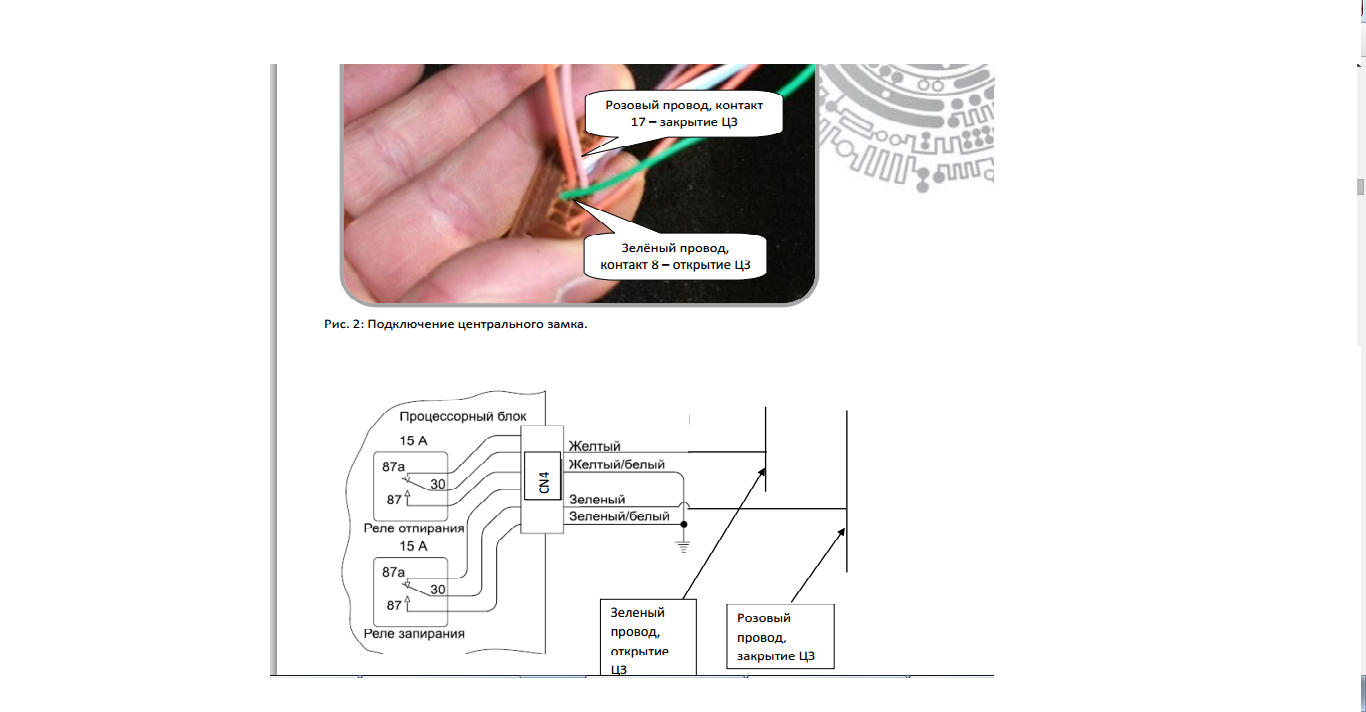

sova, разобрал кнопку ЦЗ, фсе у порядке. Пробовал перемычкой А2-А3 и А2-В1 при отключенном и включенном зажигании- результата "ноль". "+" и "-" на кнопке присутствует, т.к. при включении габаритов кнопка подсвечивается.
Управляющие сигналы ЦЗ с сиги подсоединены по прилагаемому скану к коричневому разъему ВСМ (который около левой ноги водителя) на указанные контакты. Согласно карте монтажа это получается параллельно кнопке ЦЗ. Цвета проводов в разъеме кнопки ЦЗ и разъеме ВСМ совпадают. Теперь у меня подозрение на разъем ВСМ, т.к. ни с кнопки ЦЗ, ни с проводов сиги сигнал управляющий в блок ВСМ не попадает? А с кнопки на ключах радиосигнал проскакивает к актуаторам...
