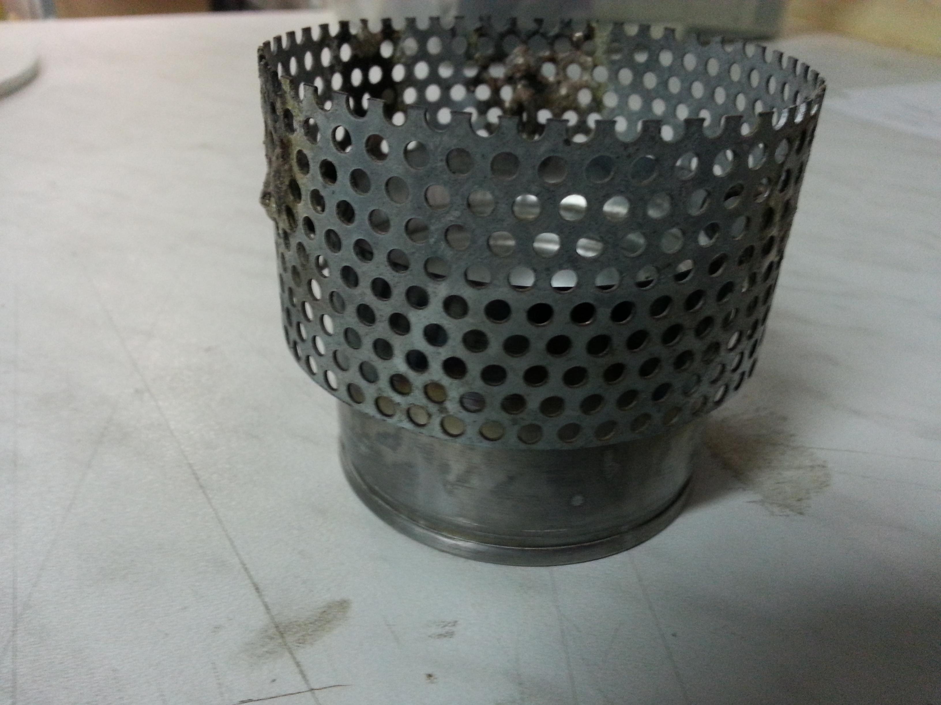

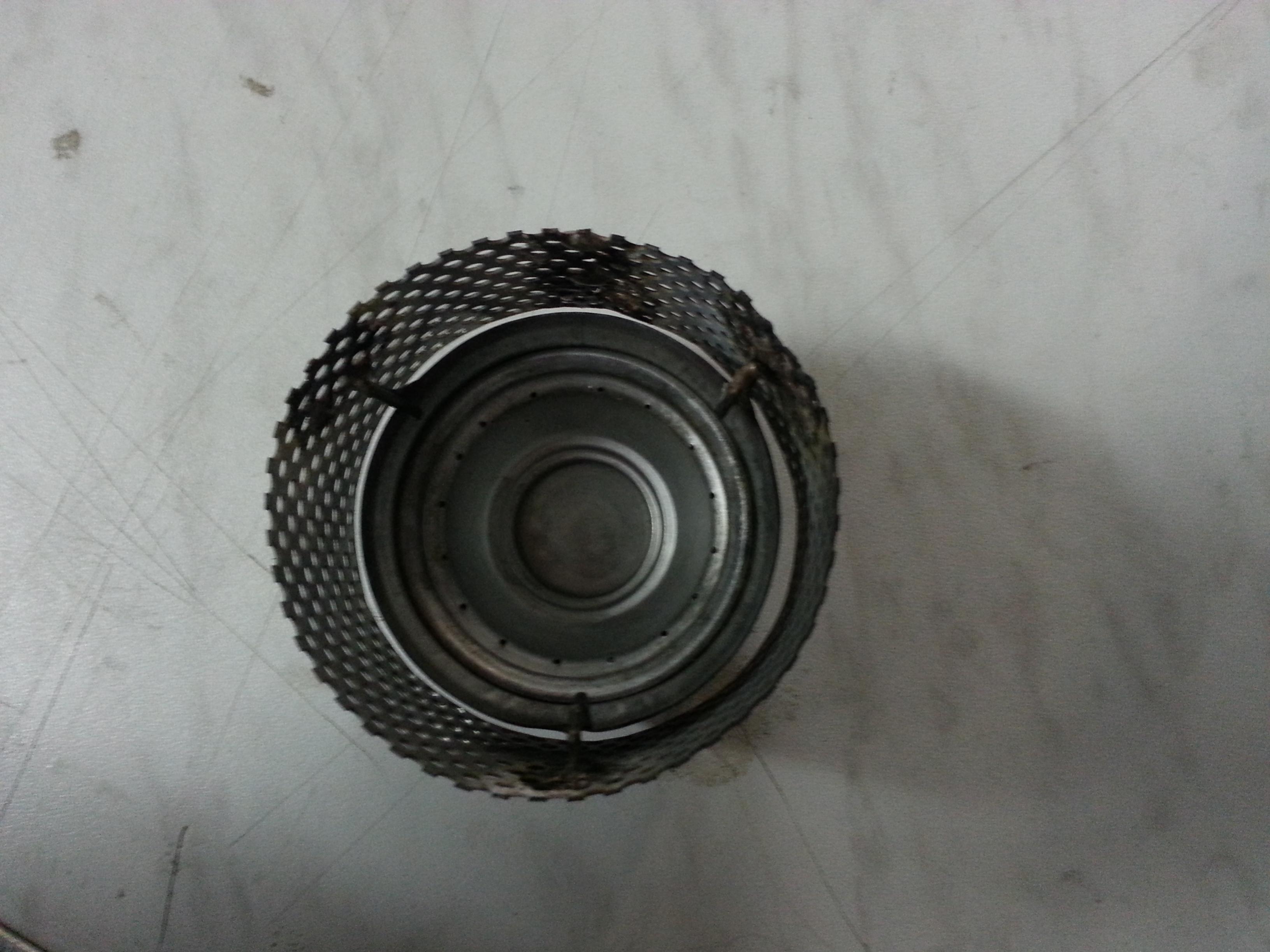

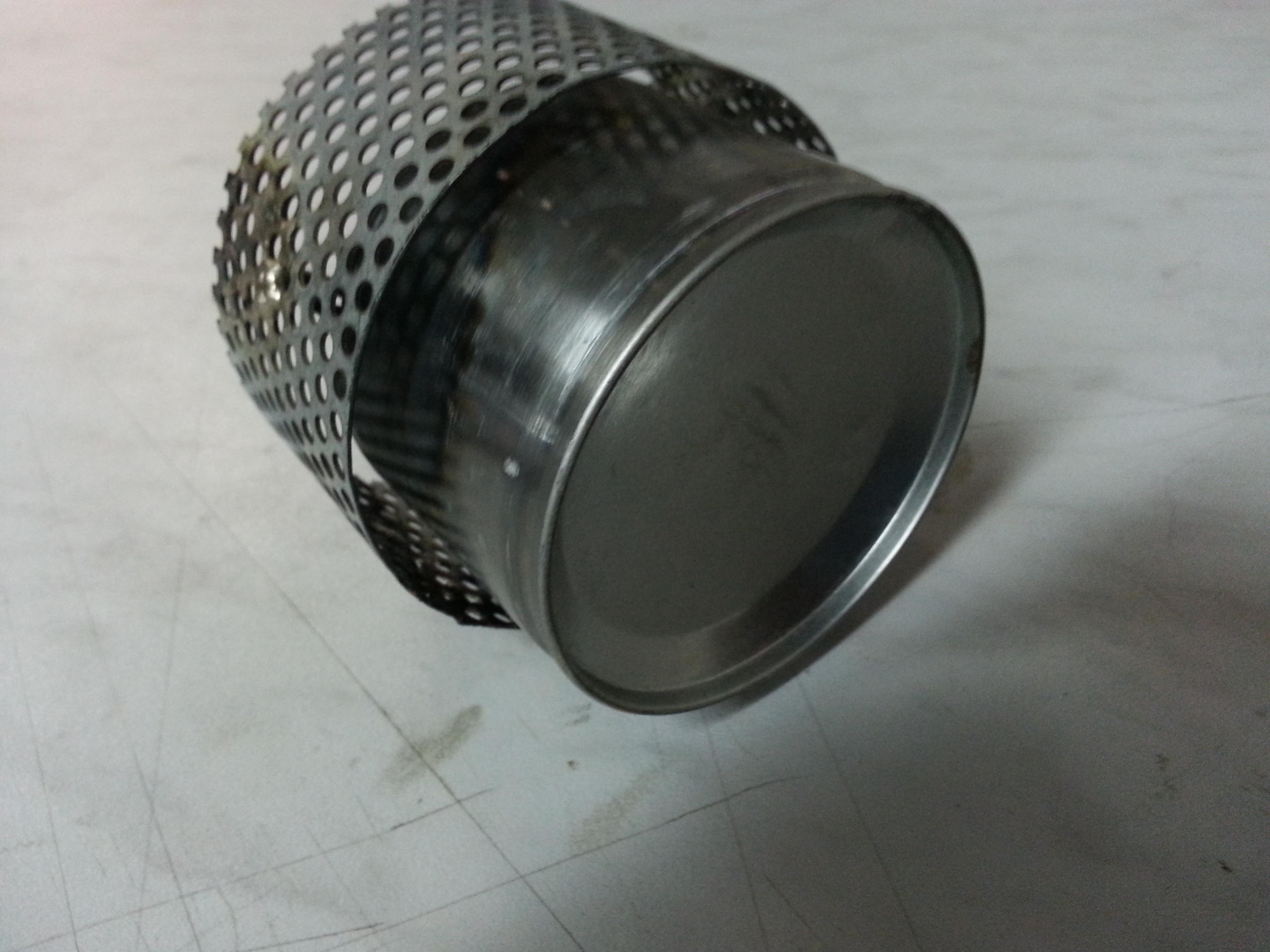

А вот и обещанная горелка класса "пофиг ветер"

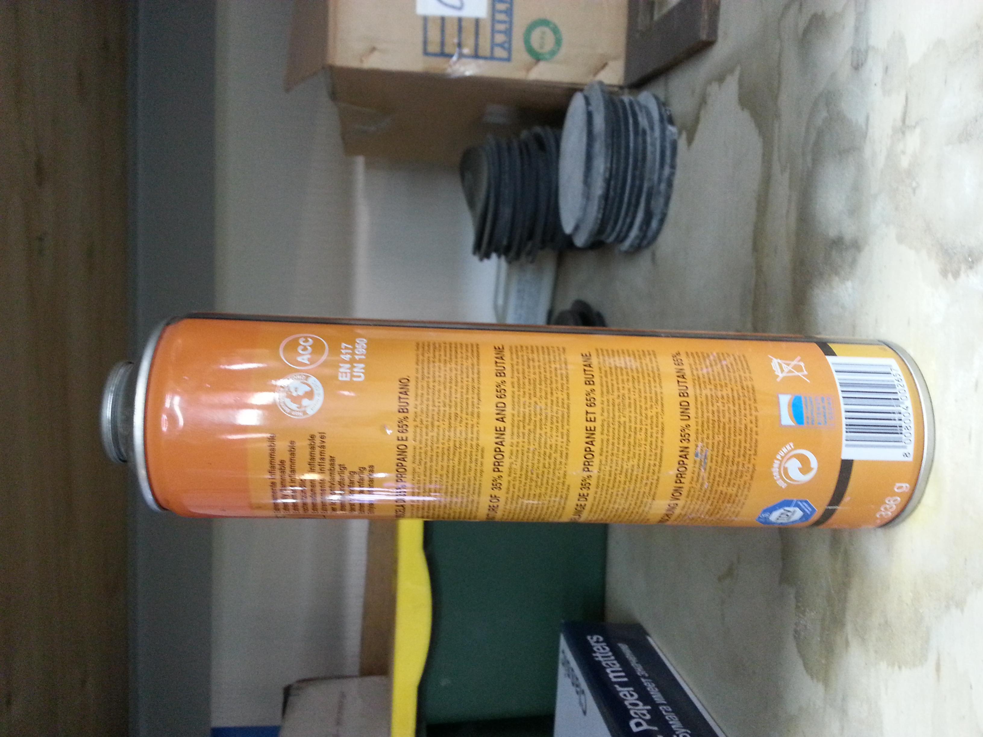

Из материалов - пустой баллон из под краски (на фото из под газа) и три гроверные шайбы ( держат "абажюр")
Из инструментов - ножницы по металлу , сверлышко 0.8-1мм , газовая горелка+латунно/фосфорный припой (холодильщики используют)
Данный реактор можно задуть только дунув строго сверху.
Так же удобно ставить на него посуду.
Два таких реактора легко варят борьщ (по очереди горят - у одного времени горения не хватит).
Спирт - этанол или изопропанол.
Бензин НИЗЯ!
