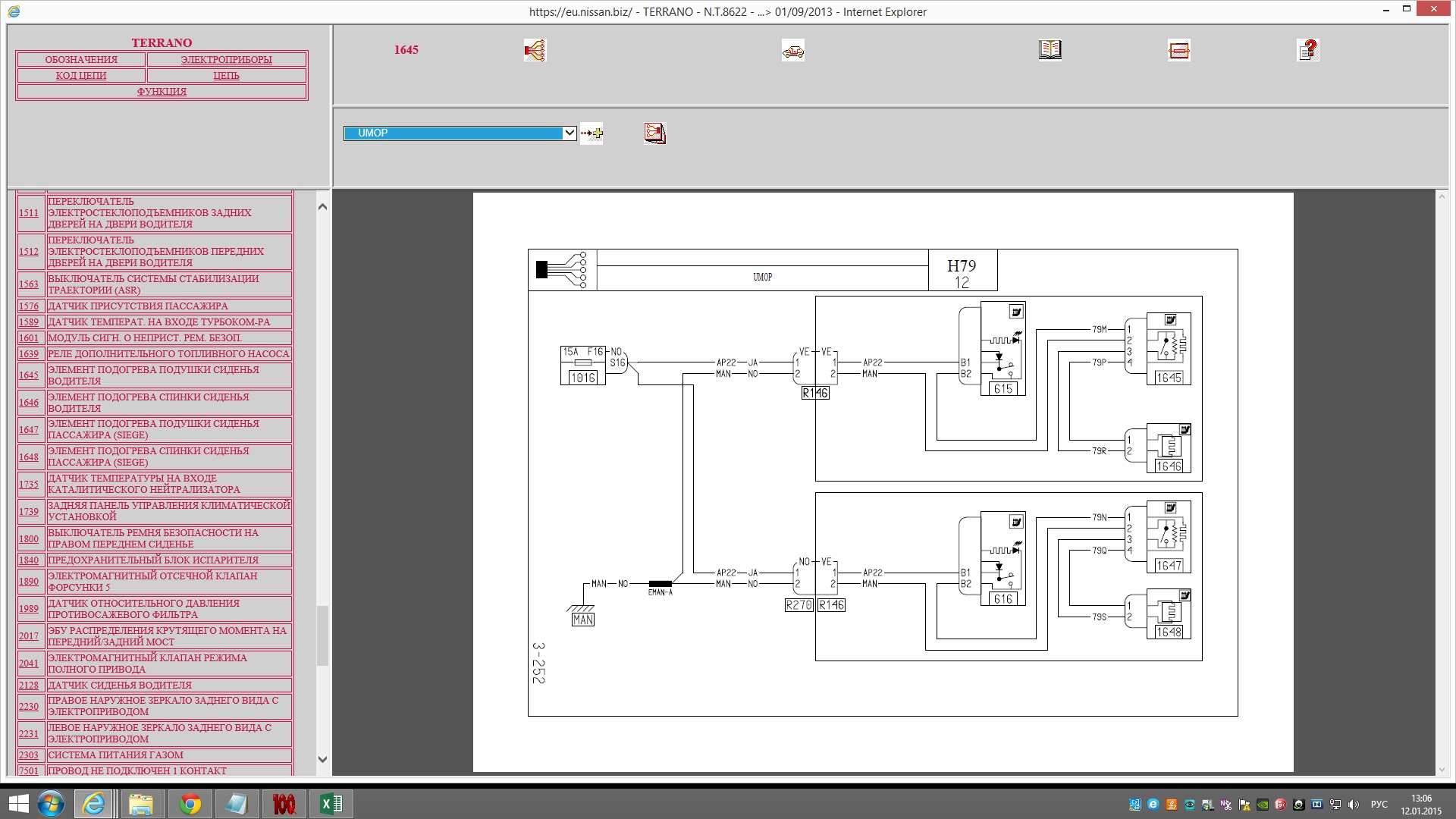

Сообщение от Firerus Посмотреть сообщение
У меня кнопка всегда включена.
Поэтому могу вас заверить - подогрев сидений работает по французски- тоесть хер его угодаеш как,но в основном по температуре в салоне, сам отключается когда температура комфортная, сам включается когда холодно.
Мне ненравится единственное-пофигу сколько машина будет стоять на прогреве с вкл подогревом сидений-греть начинает когда сядеш. Наверно элемент нагревательный глубоко в седушке, когда садишся-продавливаеш толстый слой сидухи до нагревателя и начинаеш чювствовать эту грелку.
подтверждаю, всё так и есть, термовыключатель зашит в нагревательный элемент подушки сидения, ну правда он не глубоко а прям под обивкой, но приклеен к поролону сидушки а не к обивке и пока не прижмёшь не прогреешь, вот схемка:
