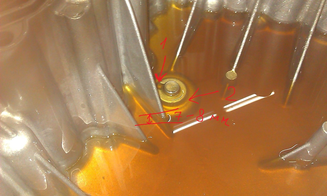

Почему под завязку? У меня вошла 5-литровка + чуть больше половины от 0,5. ИТОГ: по щупу примерно по центру от min и max
Сообщение от briancev
Такое ощущение 2-х литровые двигатели у всех разной модификации)
У 2л. в поддоне может оставаться очень приличный мертвый остаток масла, вот отсюда и разные объемы заливаемого масла. Вот фотка(не моя) поддона, снятый сразу после слива масла, для определения м.о. масла в поддоне., слив проводился на подъемнике.
