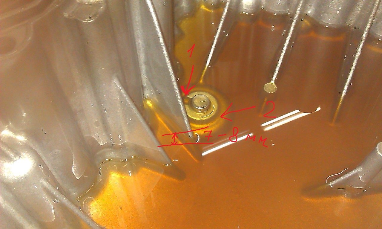

На полу машину можно покачать, поддомкратить или пока стекает масло часок попить пиво, если это пол твоего гаража)
Ну да, придется приподымать переднею часть, если фото по хорошему рассмотреть, то можно увидеть возвышающийся отлив под №2, который не дает сливаться м.о. масла до конца.
