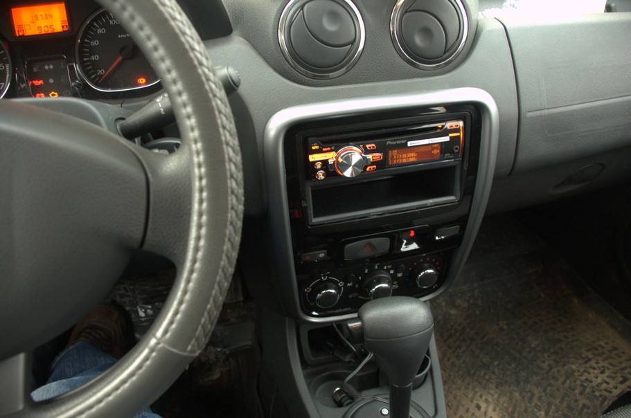

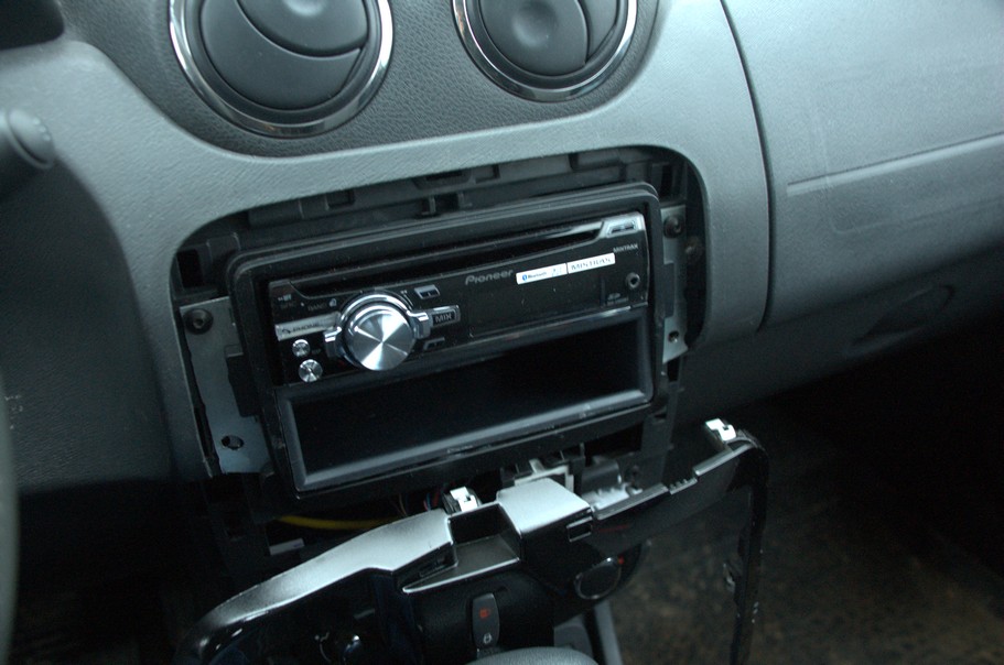

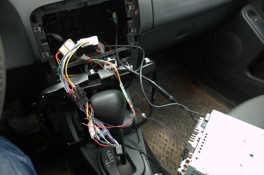

Я себе поставил 1DIN Pioneer DEH-X8600BT. Рамку взял INTRO RFR-N16, карман от тоёты (подобрали в палатке на митинском рынке), переходные разъёмы Intro ISO FR-12 и безымянный антенный переходник. А также адаптер подрулевого джойстика от SOVA.

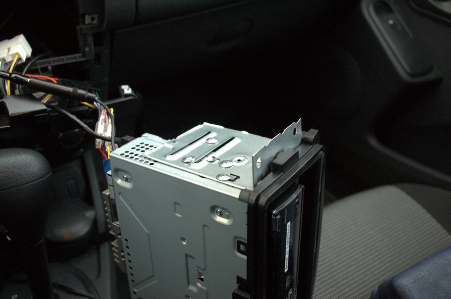

Уголки для крепления сделал из корпуса старого компьютерного блока питания. В размеры точно не попал, поэтому рассверливал дырки по месту. С подключением разъёмов даже у обезьяны проблем не будет, ну не воткнёшь их неправильно (кроме подрулевого адаптера). Микрофон от блютуса вывел на водительский козырёк. Цвет дисплея настраивается на любой вкус.
В итоге:
1.звук лучше (настройками эквалайзера можно править недостатки салона)
2.не забывает последний проигранный трек на флешке
3.телефон сопрягается, с русскими буквами проблем нет
4.появился карман для мелочёвки
