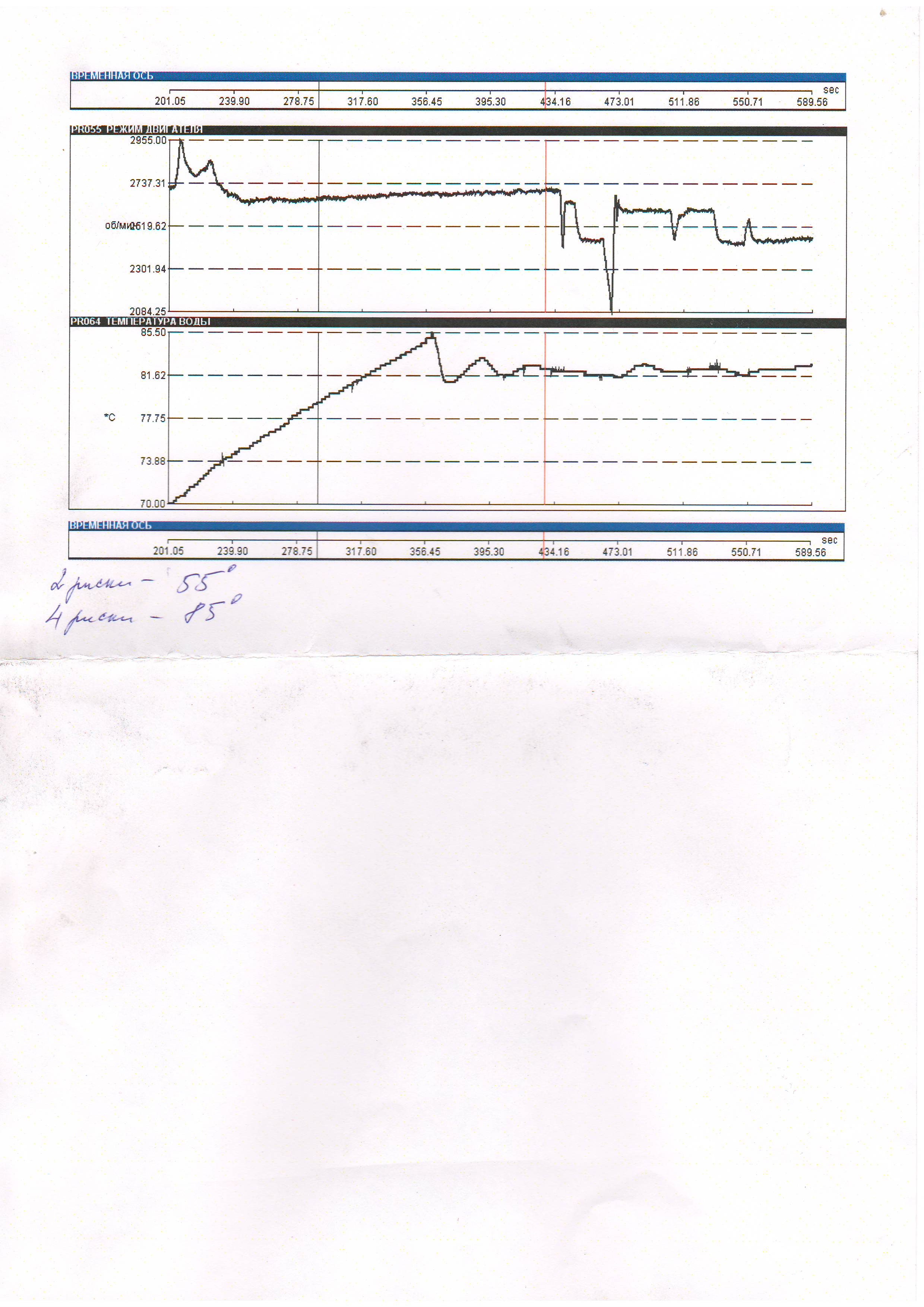

Как может быть температура полностью прогретого двигателя 80 градусов если термостат должен её поддерживать 83 гр? Уже как минимум на 3 градуса термостат "съехал".
Я где-то писал - проверял термостат у диллера - 2 палки появились при температуре 55 градусов, 4 при 85 градусов и температура резко упала до 78 градусов, а потом держалась в районе 82 градусов.
Сказали, что всё хоккей и содрали 800 руб.
Это было в теплом боксе в 1912 году.
При минусовых температурах 4 риски не видел, т.е температура движка всегда меньше 80 градусов.
Вот график
