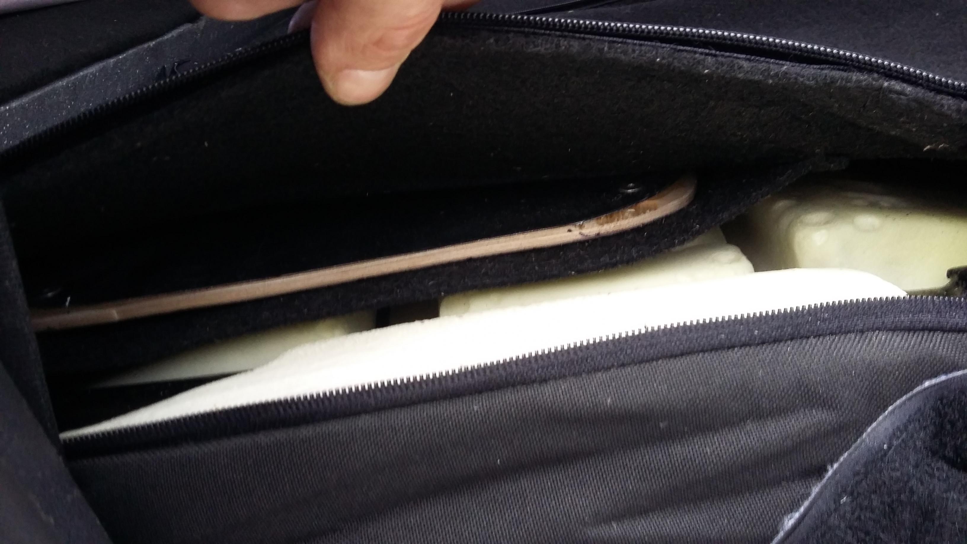

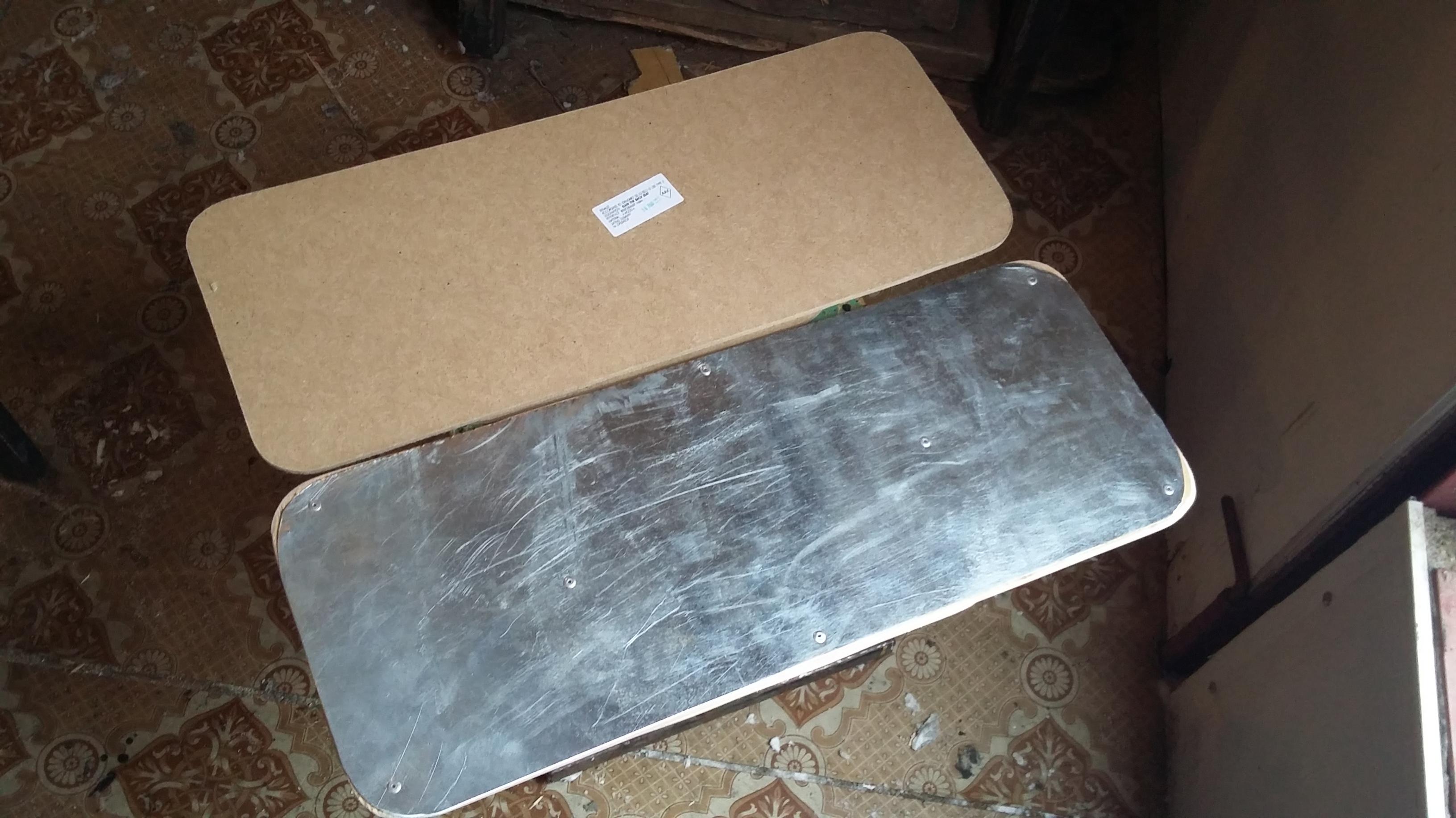

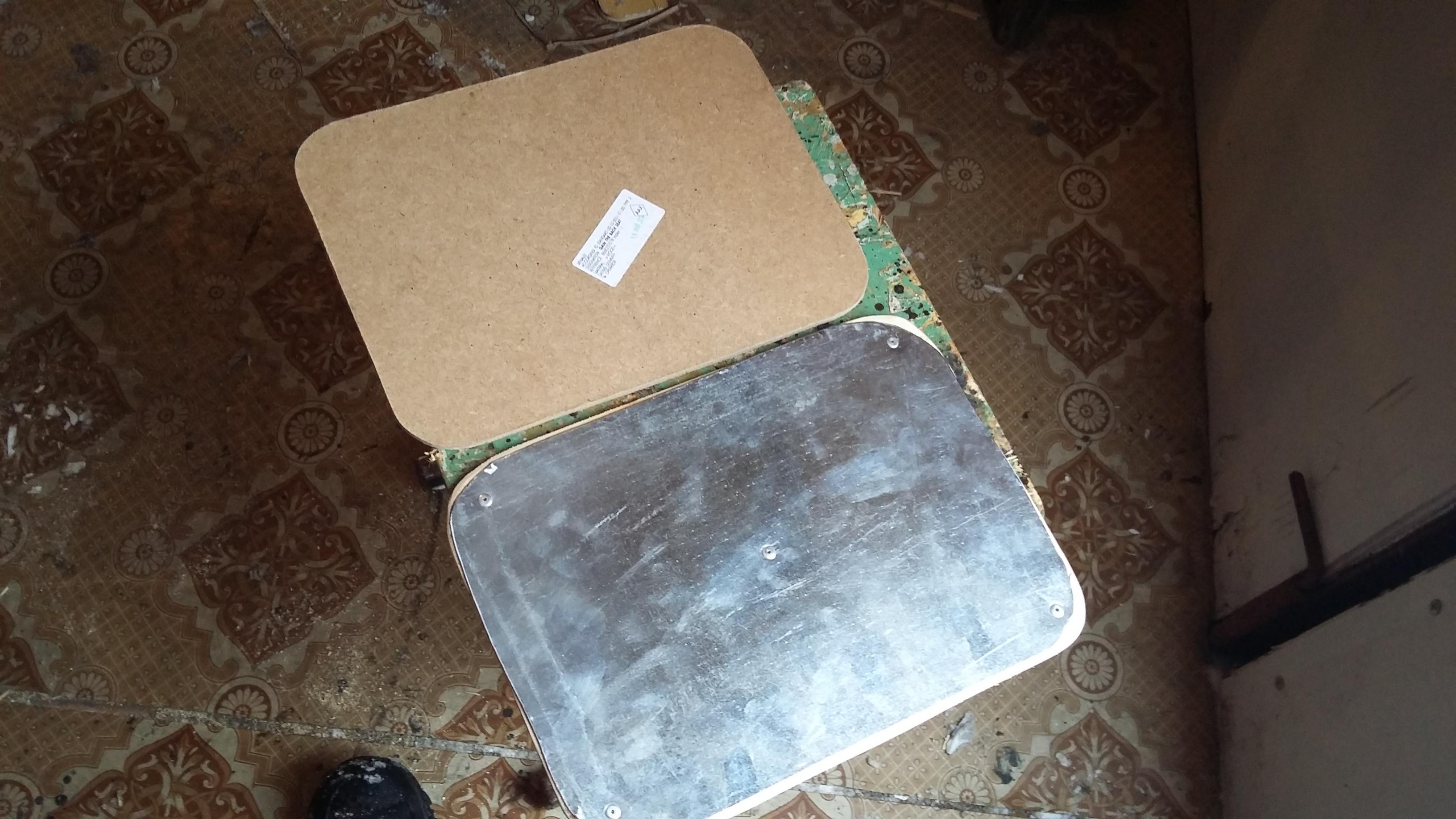

Сегодня заменил усилители в спинках задних сидений...
(меня тут задуматься заставили...ведь если что-то сзади прилетит, не дай бог... то алюминиевый уголок (он же в моем варианте усилитель) спинку заднего сиденья проткнуть может...) Теперь у меня вместо стандартной 4 мм картонки фанера 6 мм обшитая сталью 0,9 мм. На фото родные и новые усилители спинок.
