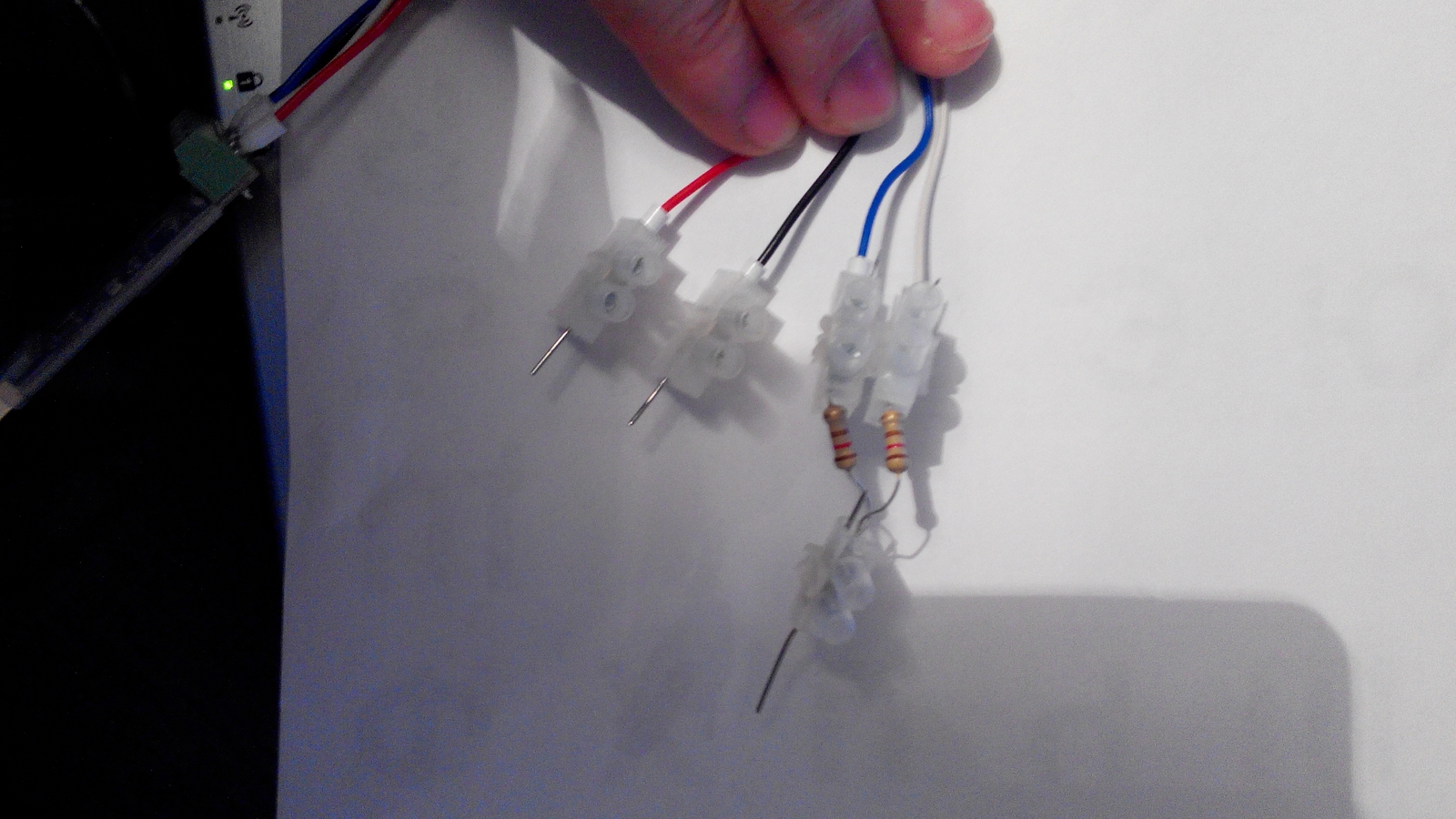

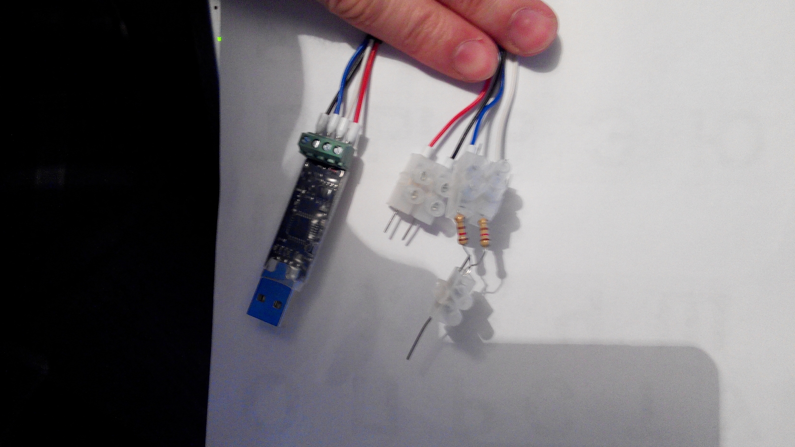

У меня стоит BRC Sequent 24MY11 программа у них в свободном доступе русифицированная есть даже возможность помощи специалиста через тайм вьювер, никаких ключей и лицензионных проводов не требуется, огромный плюс программы то что настройки первоначальные делаются в полуавтоматическом режиме требуется только выполнять комманды с экрана остальное программа сделает сама. А потом идут тонкие подстройки системы которые тоже сделаны так чтобы любой пользователь мог сделать сам но для этого нужен подключенный МАР датчик (пока не подключил) а калибровку индикации уровня топлива в баке, температуру перехода и прочие стратегии можно выполнить просто выбрав соответствующие параметры. Для подключения приобрёл вот этот переходник http://masterkit.ru/using/555 рекомендую его по причине оригинального чипа FTDI кому интересно какой геморой можно нажить используя совсем дешёвый китайский шнурок могут почитать тут http://habrahabr.ru/post/241001/. Единственное НО передача данных осуществляется через ОДИН провод белого цвета, для соеденения нам необходимо на КАЖДЫЙ интерфейсный провод повесить по резистору 120 Ом (но пишут что можно использовать любой от 120 до 180) и СОЕДЕНИТЬ их, питание подключать ОБЯЗАТЕЛЬНО (можно с разьёма а можно и напрямую с аккумулятора такой способ я тоже видел в интернете).
