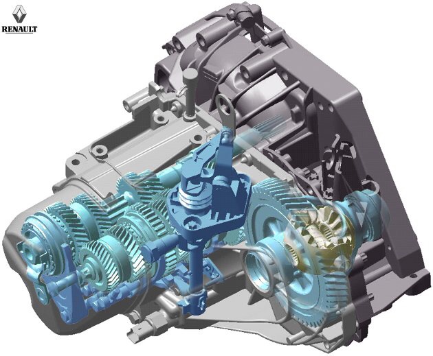

По предварительной информации на Дастер в России скорее всего будут устанавливаться следующие модели коробок передач:
JR5, TL8, DP2
МКПП JR5 пяти скоростная скорее всего ставится на эконом вариант семейства Дастеров 4х2 и коробка имеет кучу вариаций.
Имеет возможность заменить шестерни пятой передачи не снимая коробки с автомобиля.
МКПП TL4 шести скоростная коробка на теже 4х2, все процедуры по замене, чего либо в МКПП возможны только на полностью снятой коробке.
МКПП TL8 шести скоростная коробка для полного привода 4х4 имеет стыковку с угловым редуктором и стыковку валов.
Коробка имеет всего три модификации зависящей от типа двигателя.
