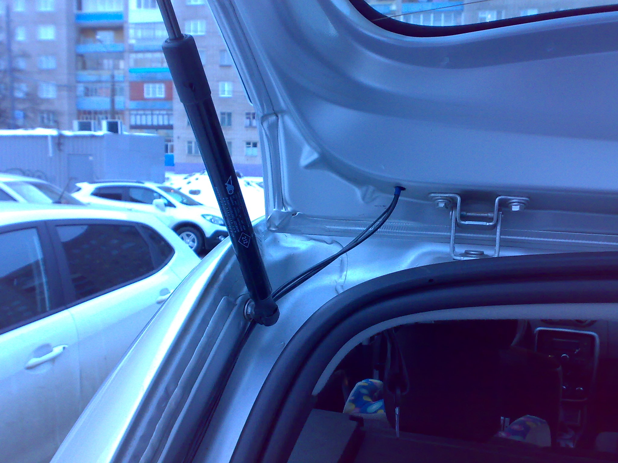

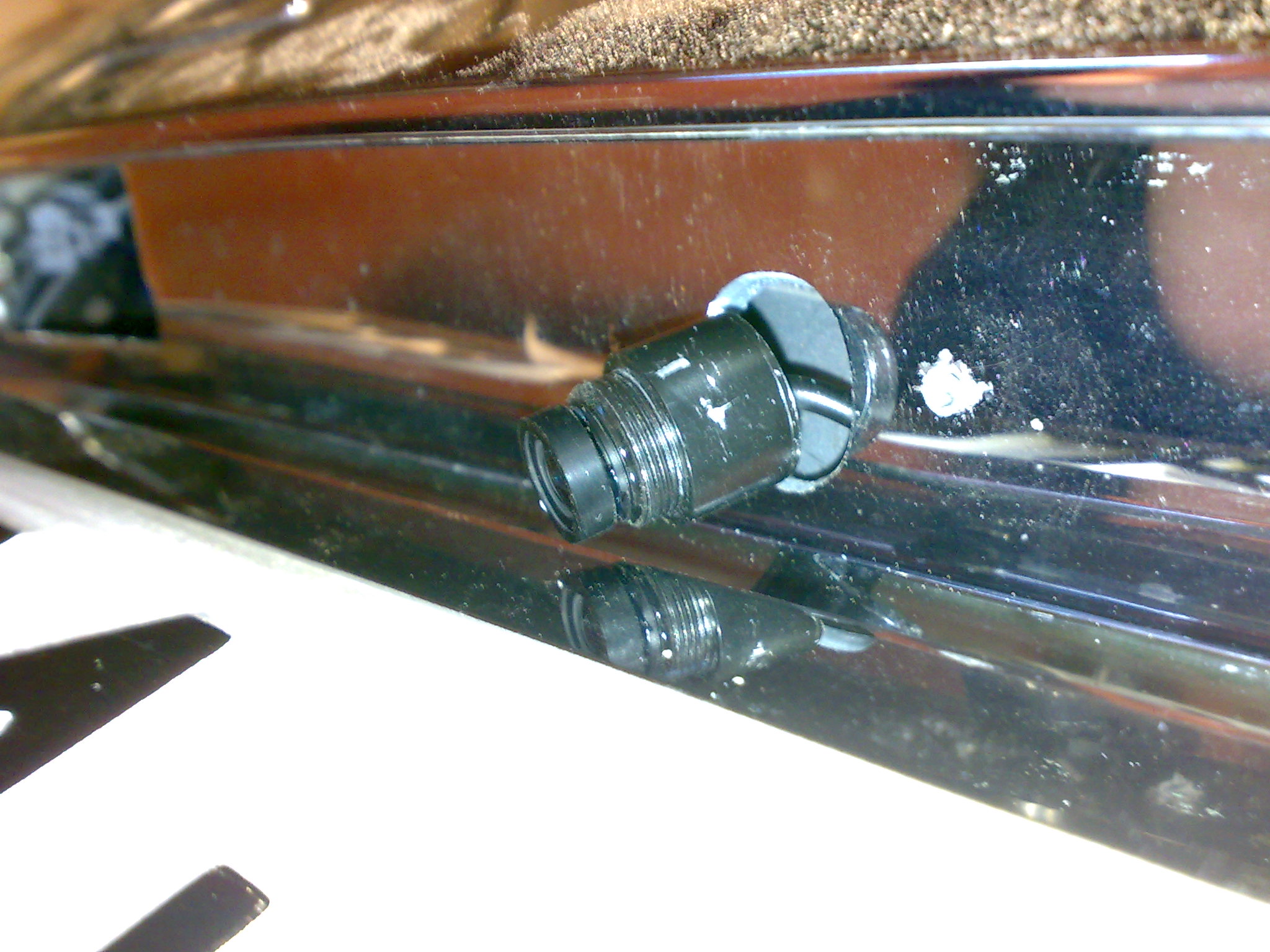

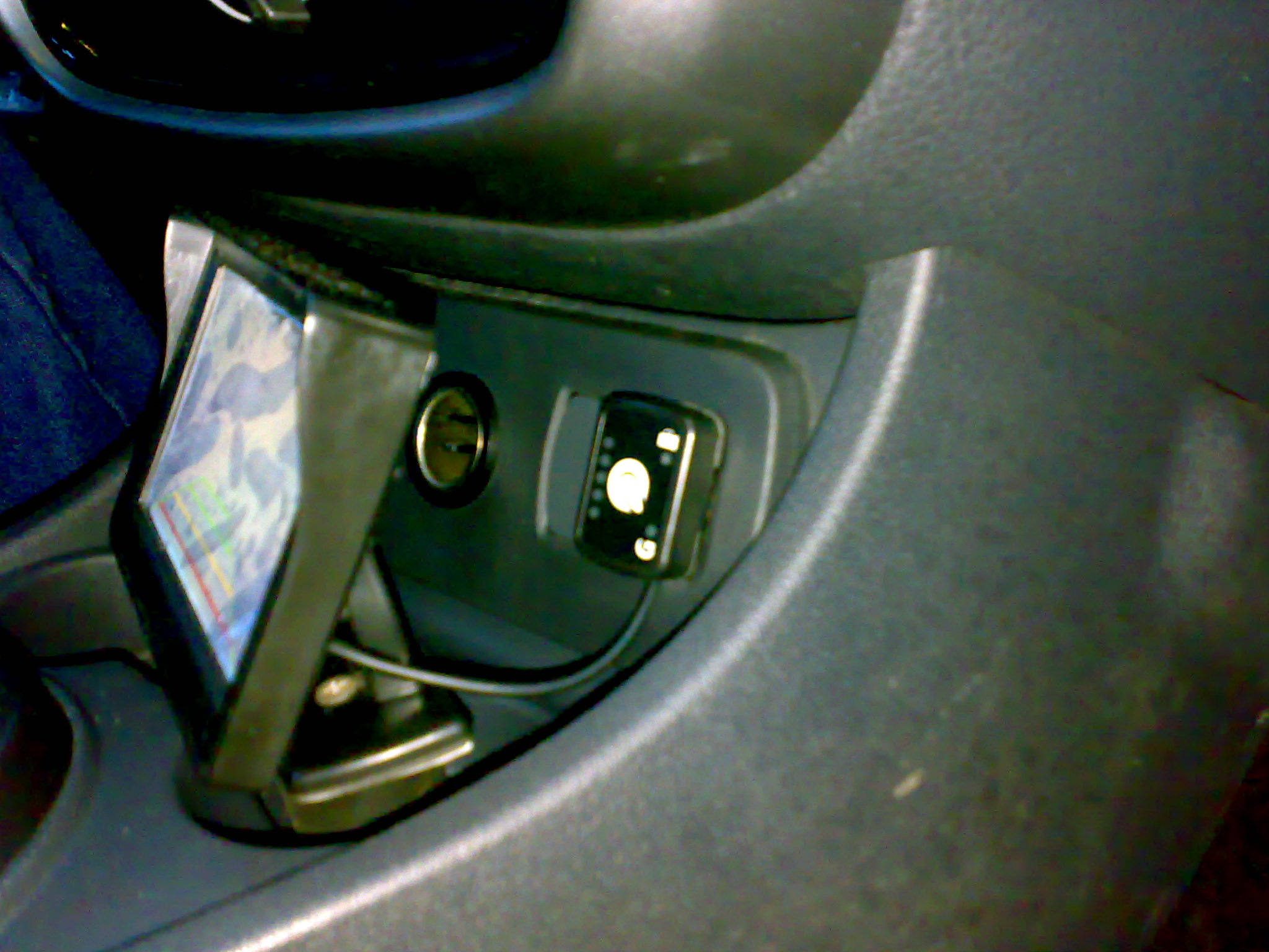

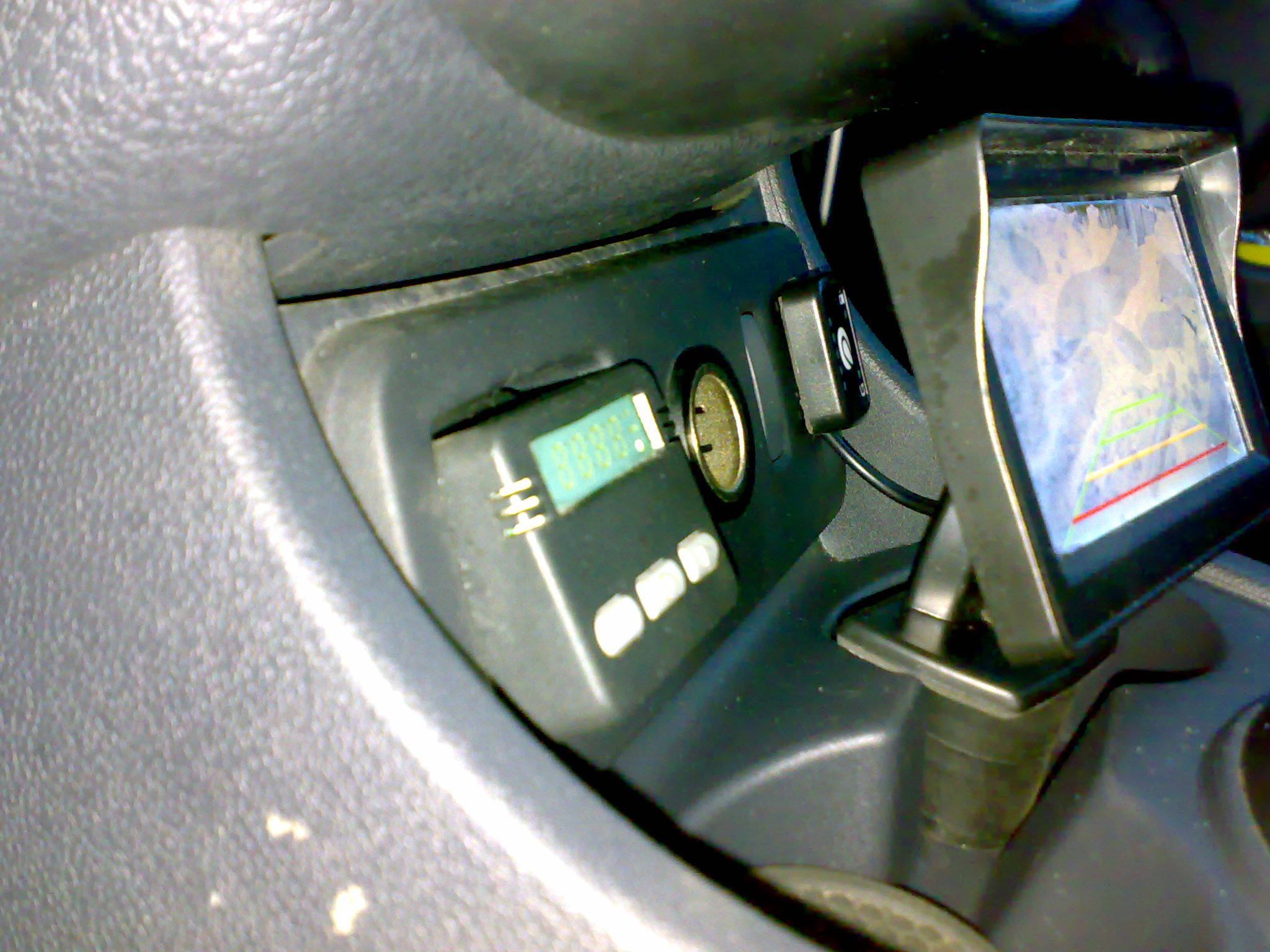

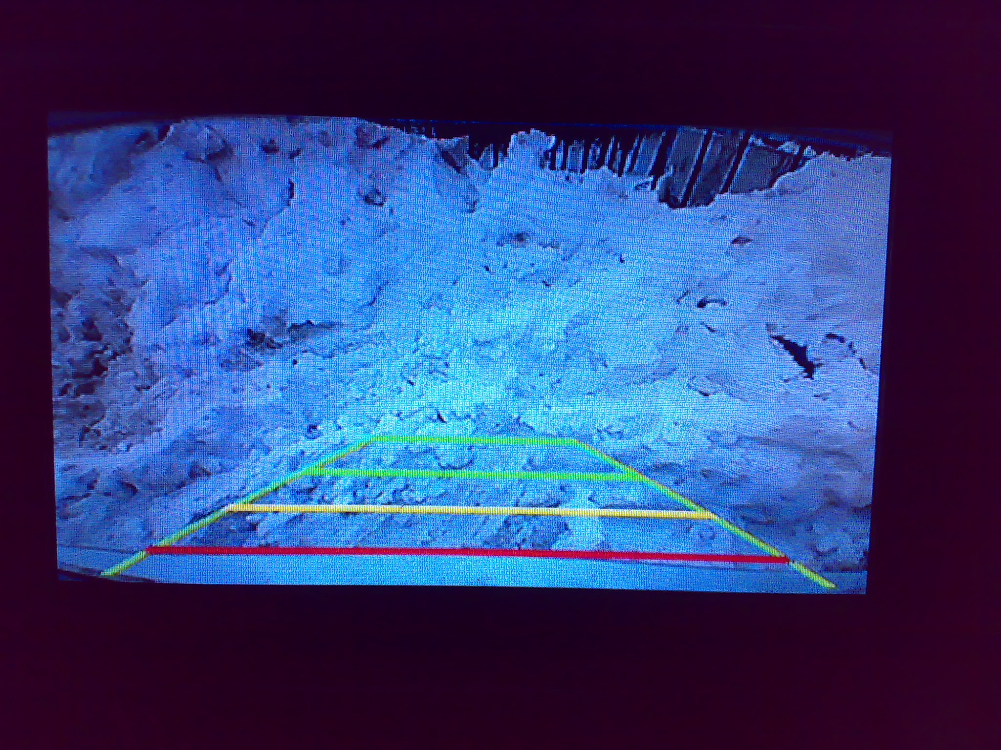

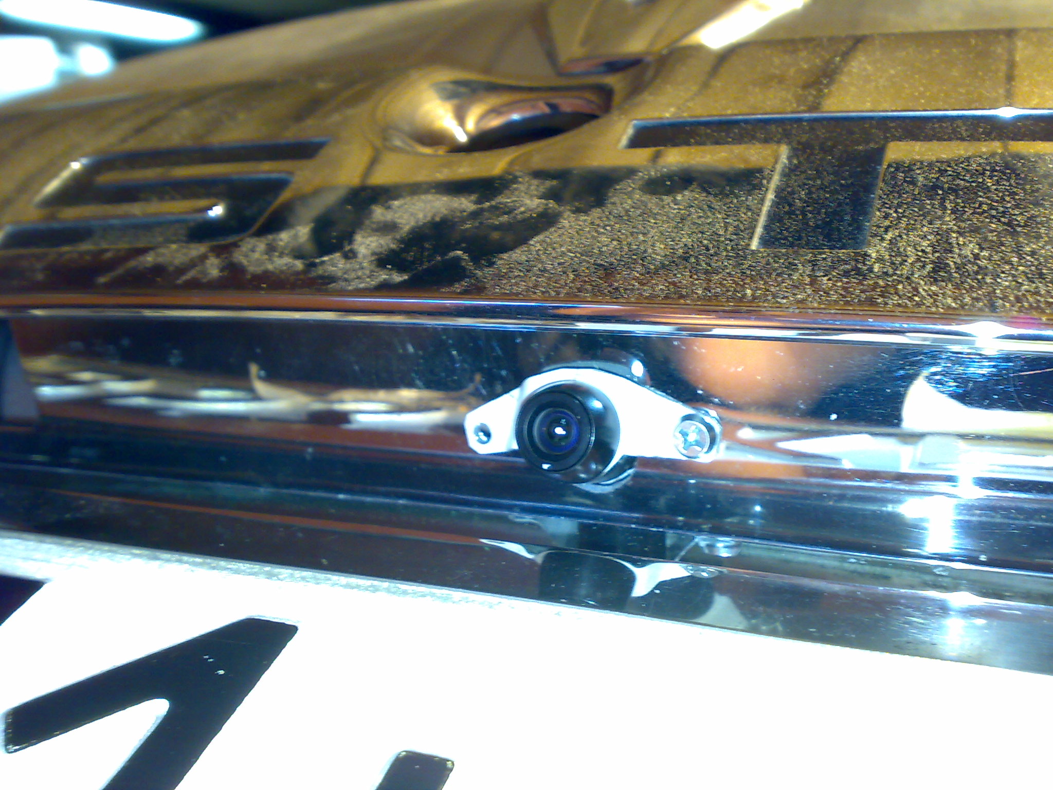

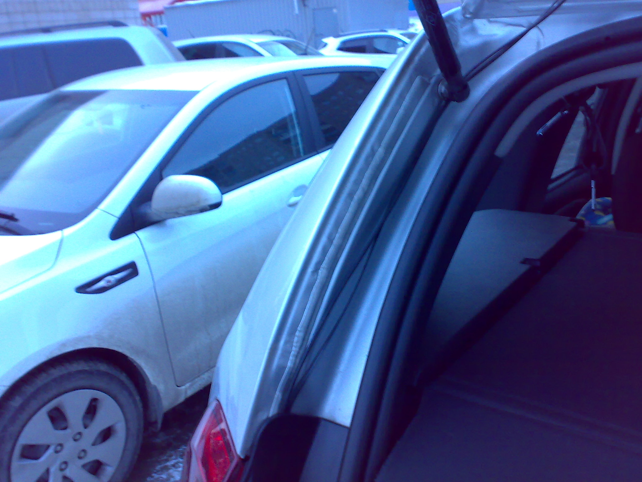

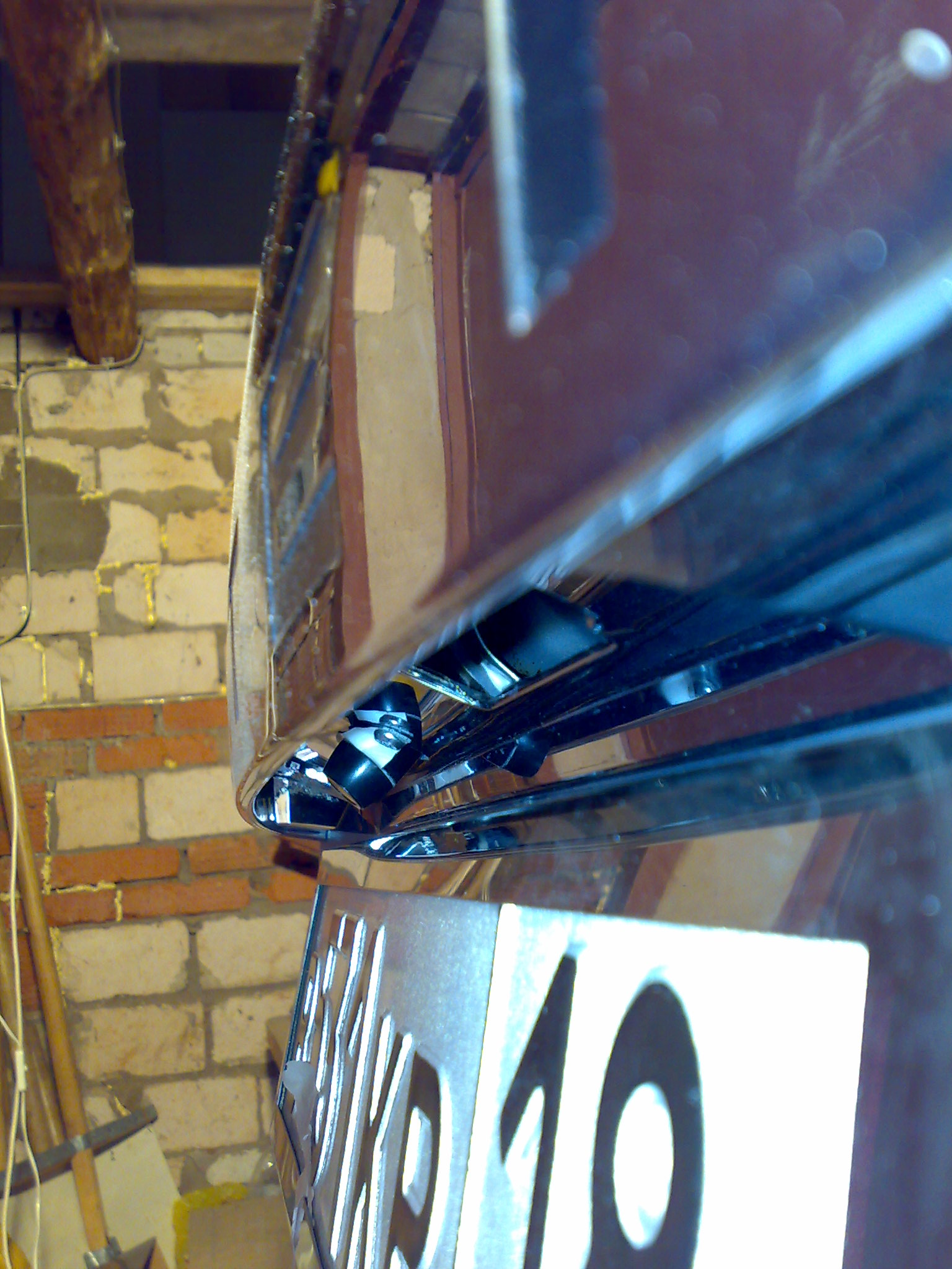

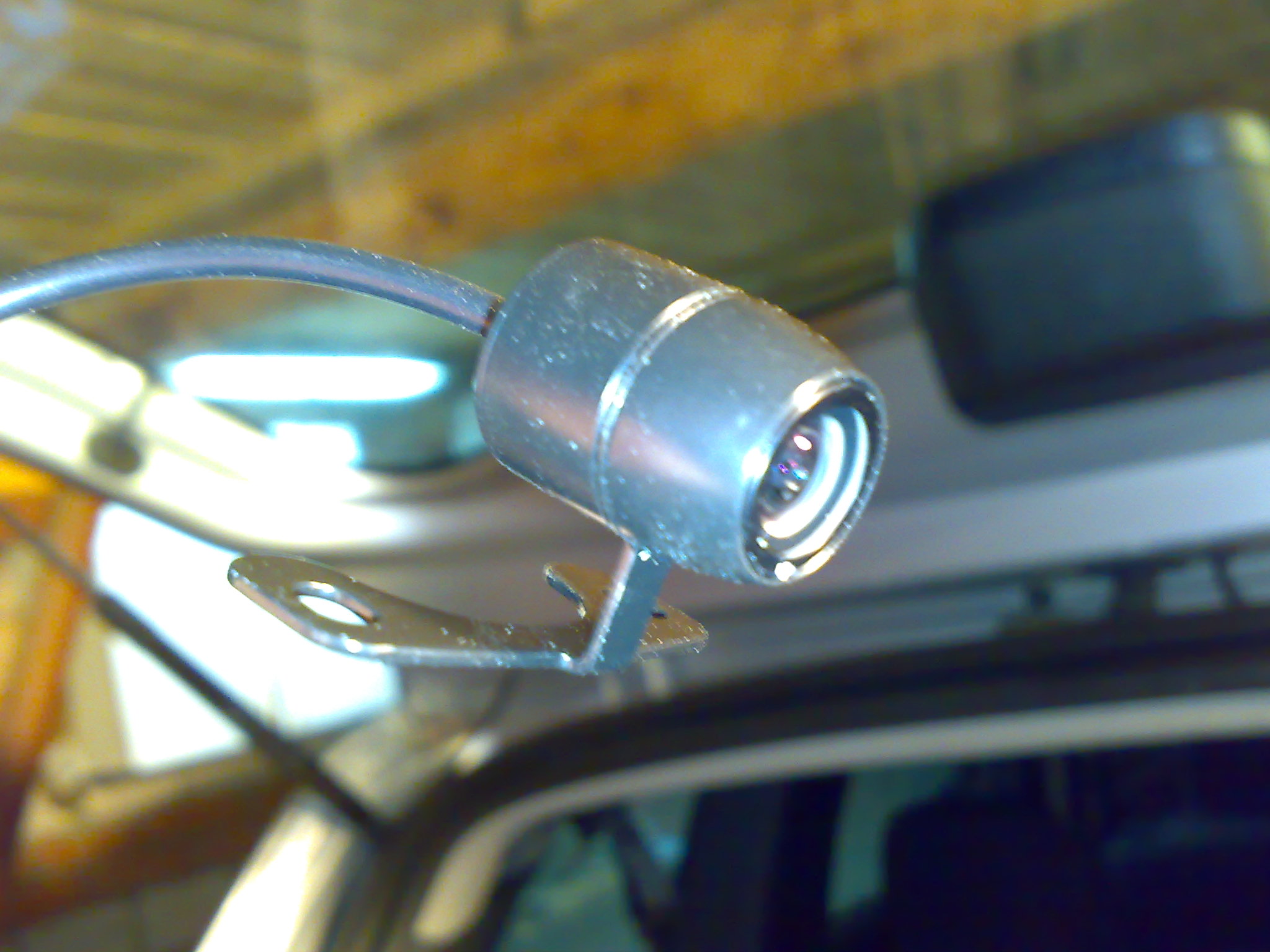

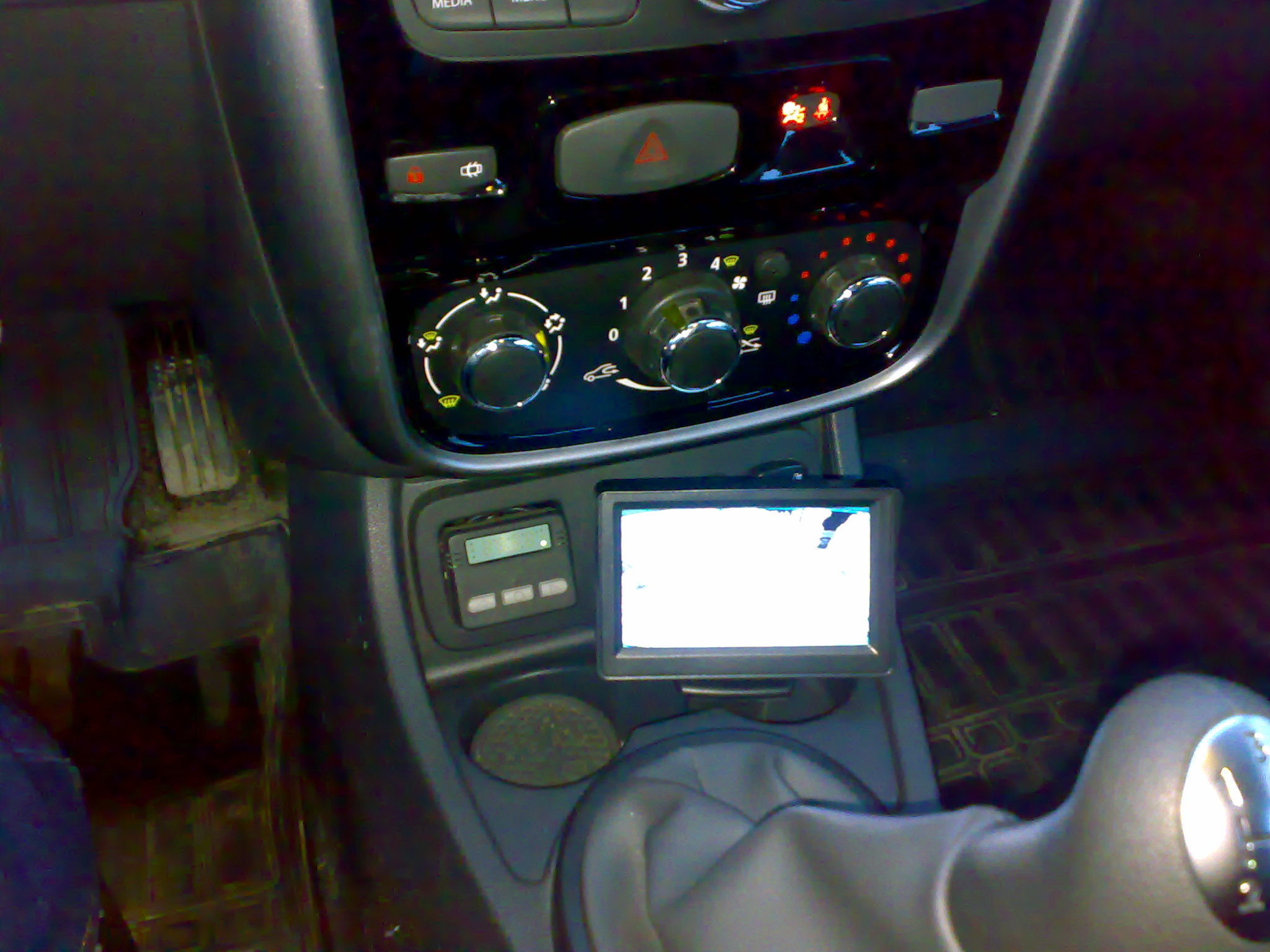

Прочитал тему, решил поставить себе камеру-1000 р. и монитор-1500 р.
Вот что получилось...
Комментарии к фотографиям: Камеру купил самую дешевую в магазине, для скрытой установки просверлил отверстие в накладке "DUCTER" почти по центру, изготовил новую крепёжную пластину из жестянки, после подгонки по углу наклона, прикрутил на саморезы. Если смотреть горизонтально, то камеру почти не видно - так и хотел. Под провода просверлил отверстие, но в этом месте два слоя металла, можно просверлить справа. Не очень красиво, но не хотелось лезть зимой под обшивку. Провод уходит в задний фонарь, там тоже просверлил. Провод покупал экранированный (ушло 7 м.) т.к. протягивал по порогу, полу и длины штатного не хватило-бы. Монитор решил поставить подальше от посторонних глаз, в необычное место. Потому-что пепельницу и подстаканники в этом месте не использую, кнопки, крутилки - на виду - руками доступны, к прикуривателю есть доступ повернув монитор, да и смотришь на экран довольно редко, чтобы ставить его панель ИМХО. На мониторе - красная полоса - это уже бампер - на верху, по краям видно накладку, которая "DUCTER". Результатом доволен - всем удачи в доработках своих автомобилей!
