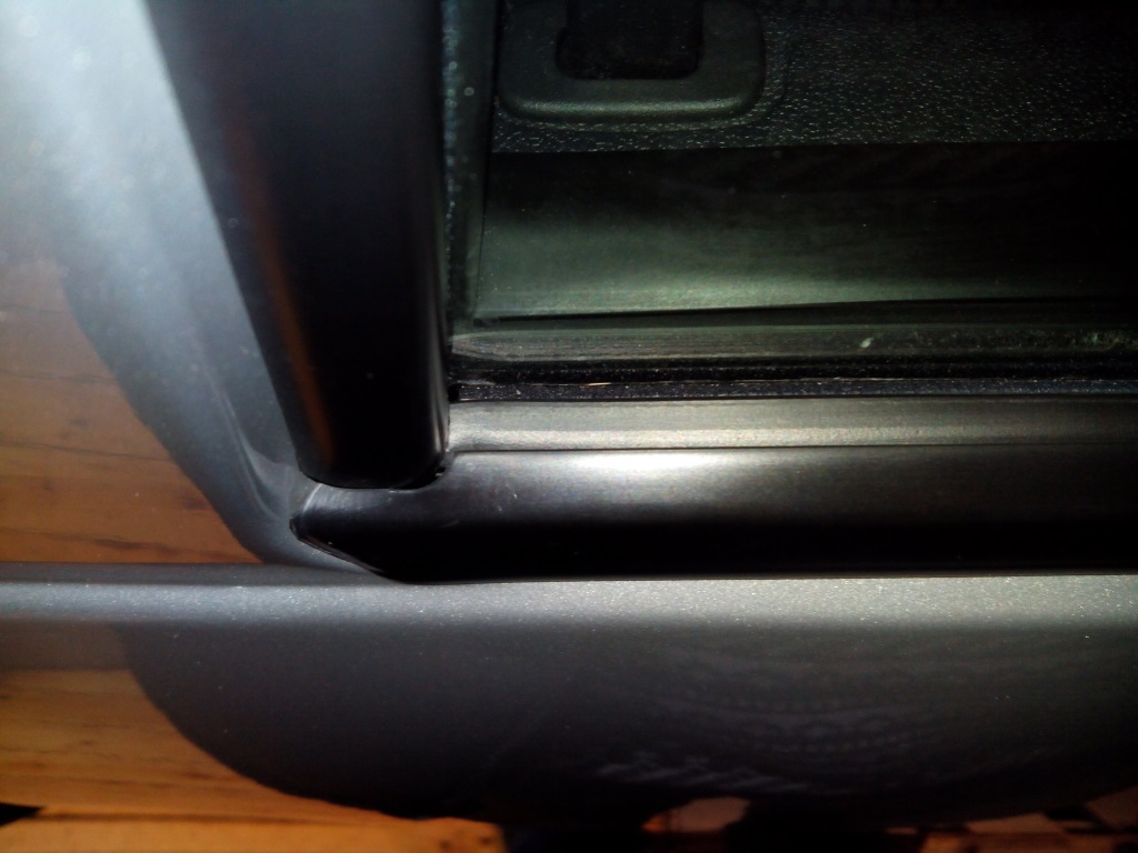

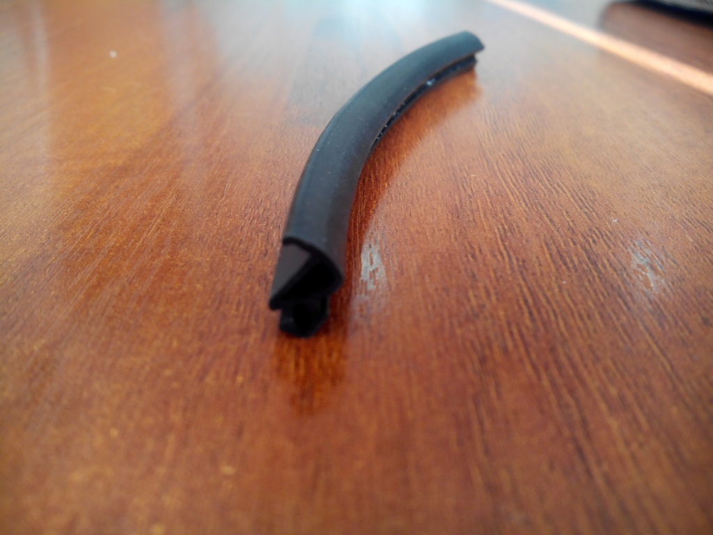

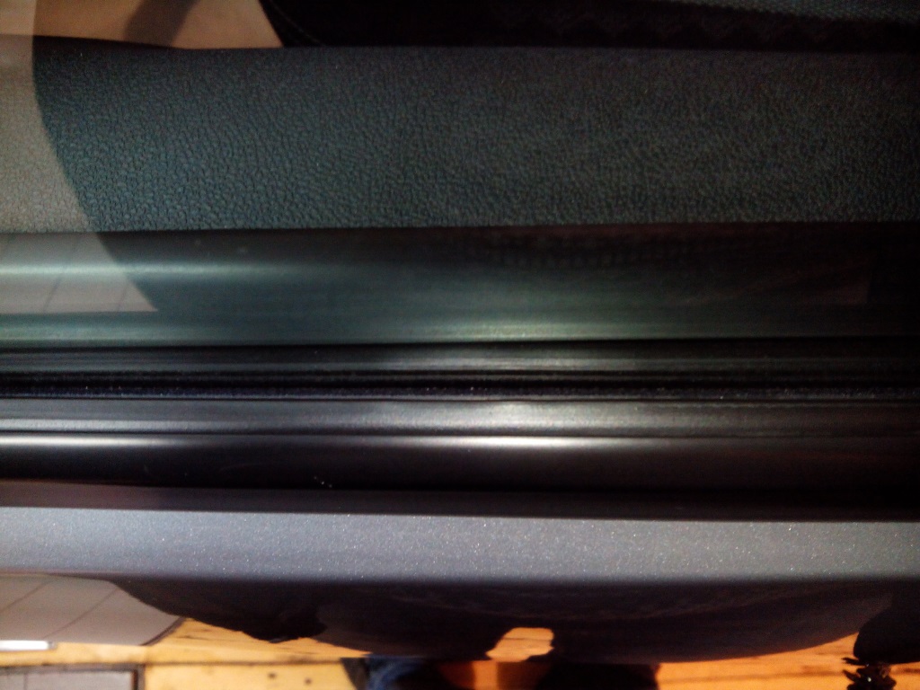

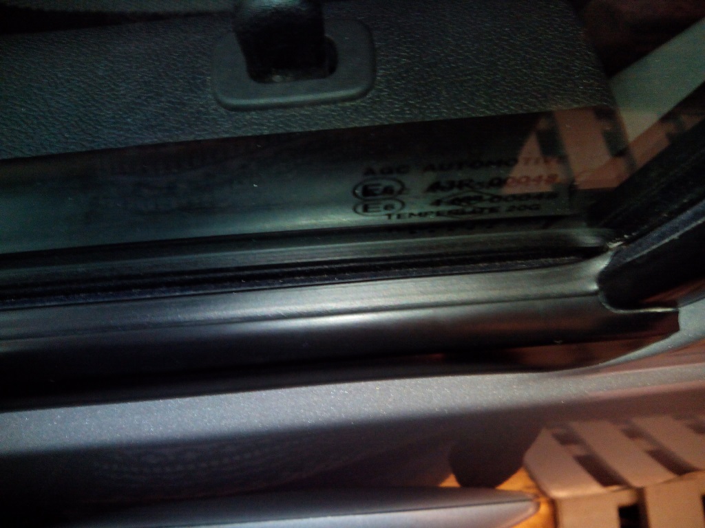

Ценник новых кусается решил проблему вставлением уплотнителя от ПВХ окон в паз дверной резинки.Спечиально лил мойкой на стекла результат положительный только незначительная часть воды попадает в дверь.А кординально надо еще и пленку поставить как на жигулях (по совету SKELA).
