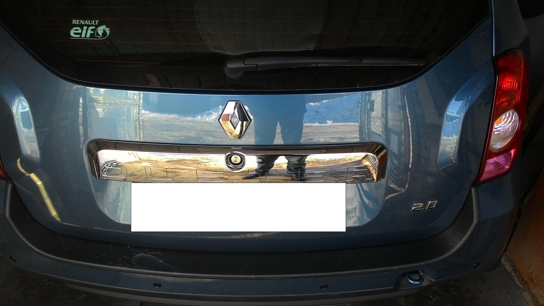

Как и обещал.
Ночь прошла в раздумьях, утром пришло решение...
Бутылка с ацетоном, мягкая тряпочка, 45 минут неспешной работы, и...
Вуаля! Вот он - результат!
По-моему, неплохо получилось.
Вначале, ессно, попробовал мазнуть ацетоном в незаметном месте.
Был ещё в наличии 646 растворитель. Краску он тоже растворял, но как-то без особого энтузиазма. Ацетоном быстрее.

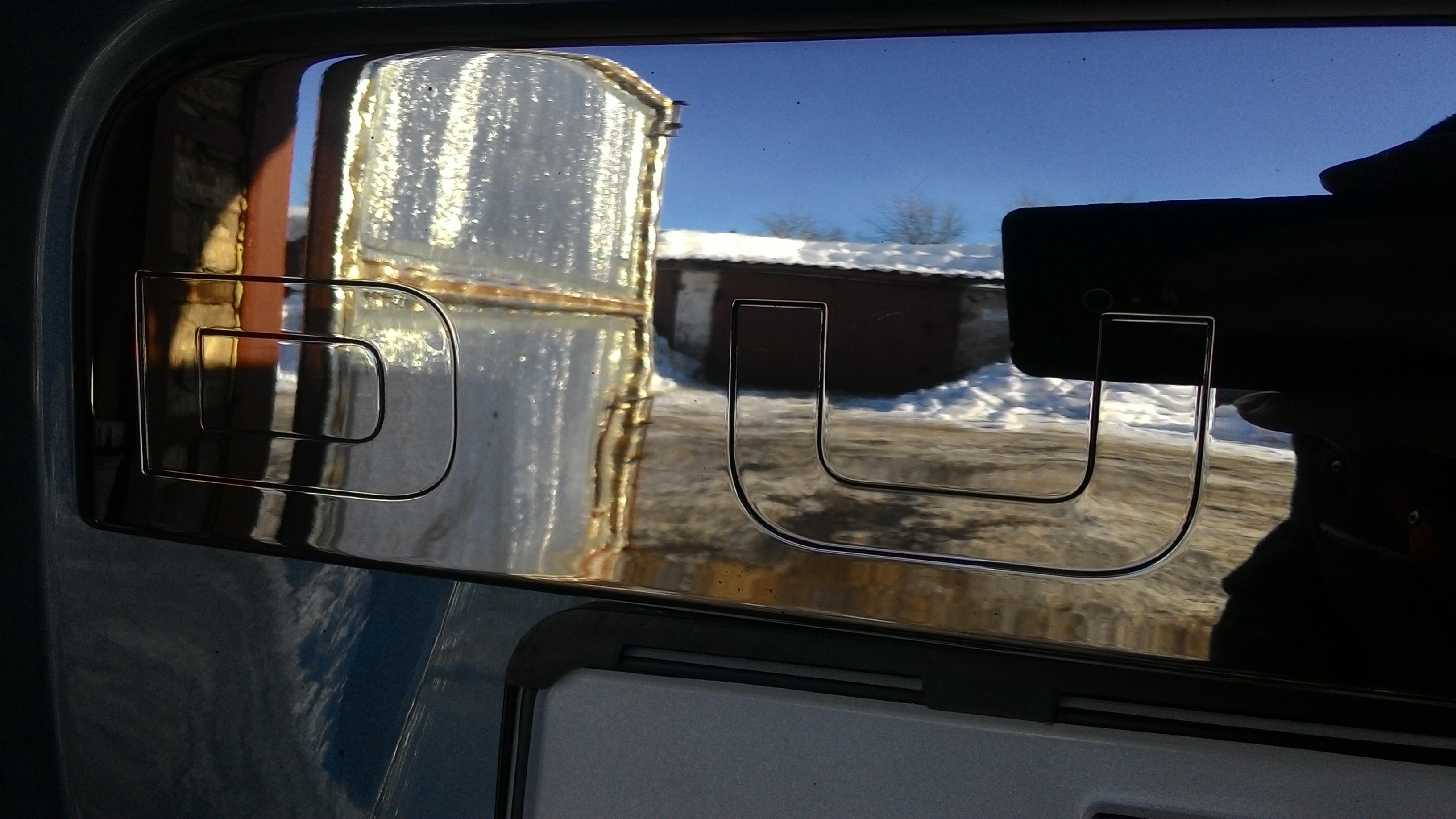

Кстати, я смотрю, здесь есть ещё желающие смыть эту надпись. Так вот, маленький совет: обязательно закрывайте бампер и дверь под номером чем-нибудь, чтоб ацетон не попал на ЛКП. У меня первое же смачивание тряпки в ацетоне сопроводилось каплей на бампер.
Хорошо, защита картовская стоит, спасла. Появилось белесое пятно, которое я тут же стёр тряпкой, но сделал только хуже (на втором фото его хорошо видно). Потом попробую каким-нибудь "очернителем бампера" замазать. Если бы попало на краску, то ей бы настала мгновенная ханА. Ничего не успеешь сделать...
