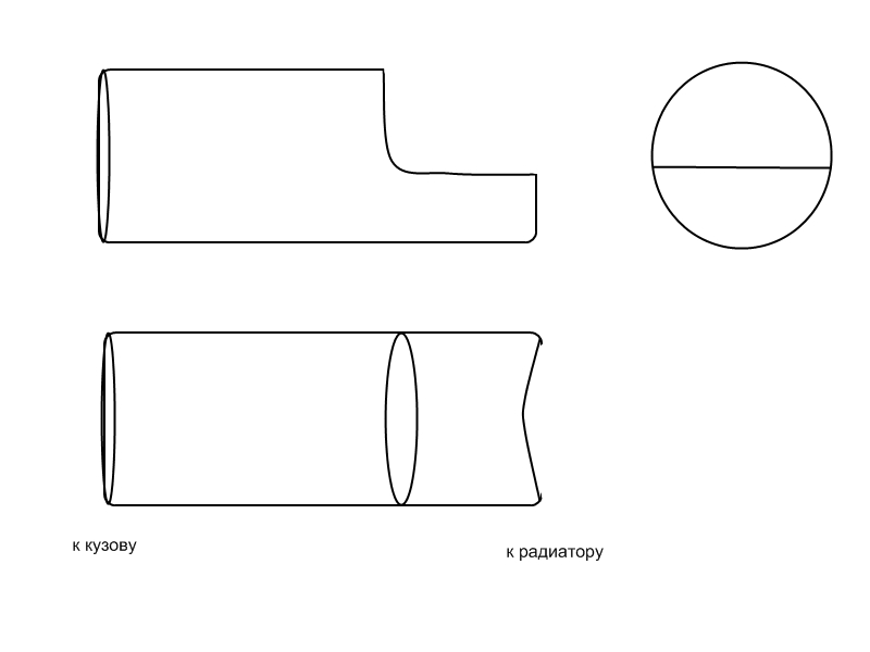

Я вырезал из патрубка печки ваз 2107 кусок трубки и вставил его между креплением радиатора и кузовом ! Чтоб лучше держался сделал его примерно такой формы (кому интересно могу сфоткать завтра):
