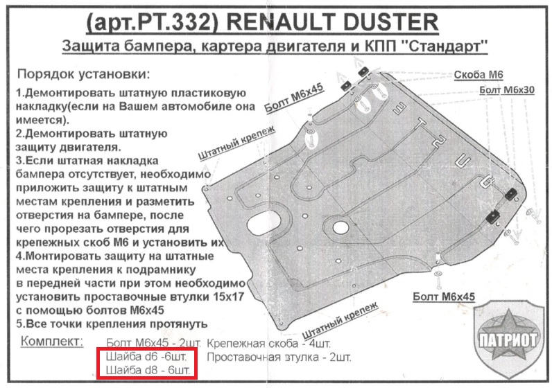

Пришла защита бампера, двигателя и кпп из алюминия.
Сразу вопрос: Защита из 4мм алюминия слабее чем из 3мм стали?
В комплекте было 6 шайб d6 и 2 шайбы d8. D8 понятно куда, а куда нужно 6 шайб d6? У бампера ведь только четыре крепления, две шайбы остаются лишние. И почему в инструкции сказано, что шайб d8 - 6 штук? их же всего две.
