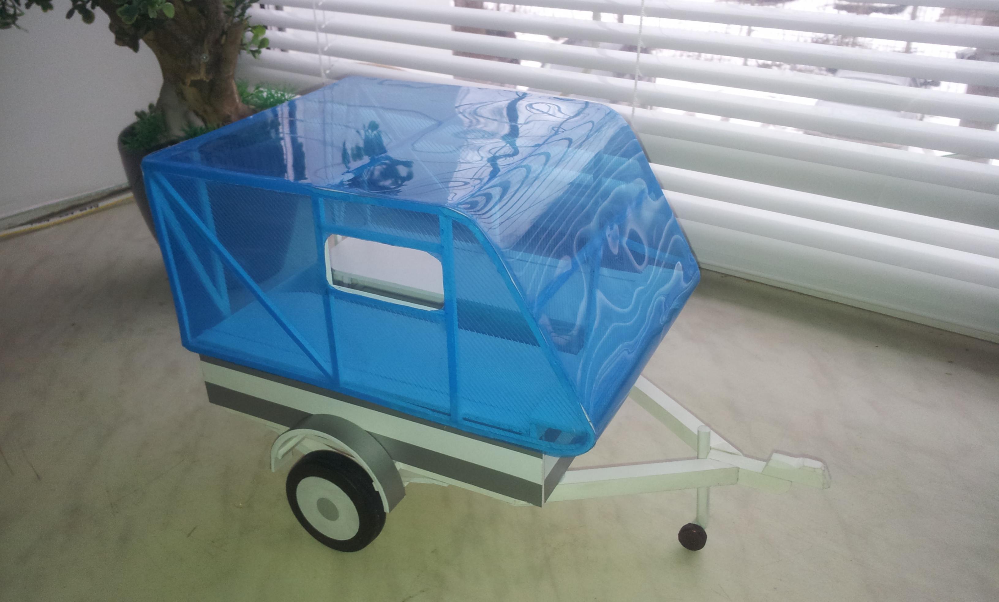

Начитавшись форумов про караваны и прицепы-дачи(спасибо amd 19), загорелся ИДЕЕЙ!
Для начала продал свой старый прицеп (МАЗ 1.6Х1.5), маловат для моей задумки.
А задумка такая - небольшой жилой модуль на бортовой прицеп (что-бы без проблем с ГАИ).

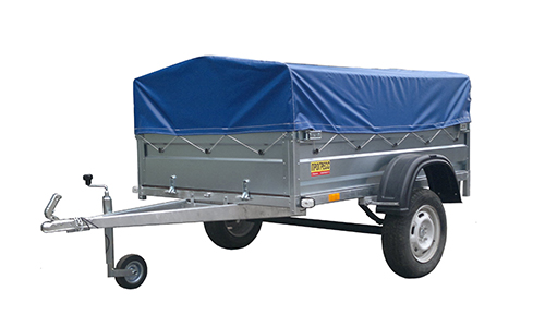

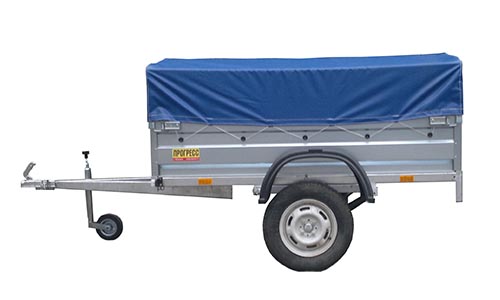

Большой прицеп брать не хотел, важна геометрическая проходимость. Выбрал 7135 «Фаворит» 2,0х1,4. Хорош тем, что ширина 1.4, при небольшом вылете над крыльями ширина кунга будет 1.8 (два спальных места по 0.7 и проход между ними). Кровати откидываются вместе с матрасами к бортам. Кунг - пустой, загрузка лодки, мотора и остального "шмурдяка" - без проблем.

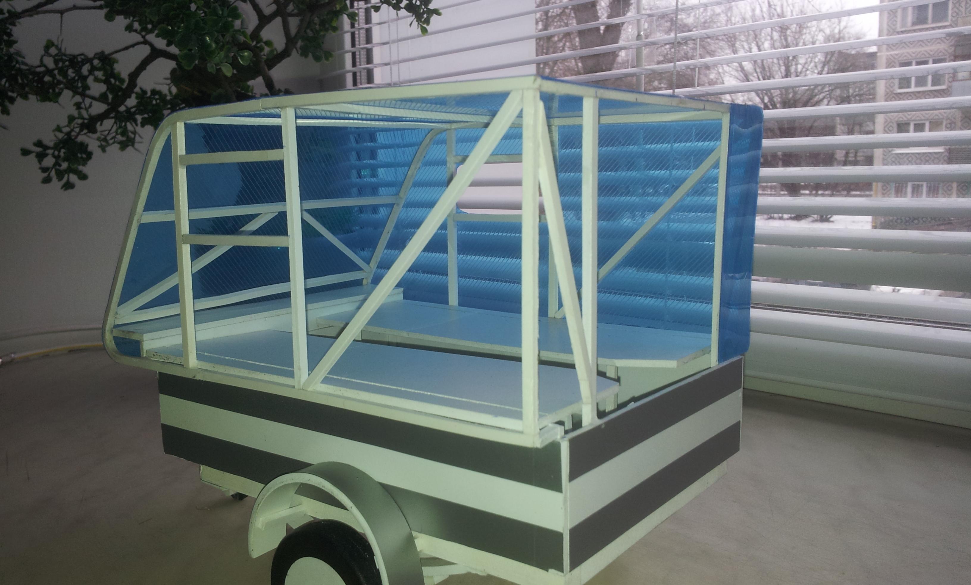

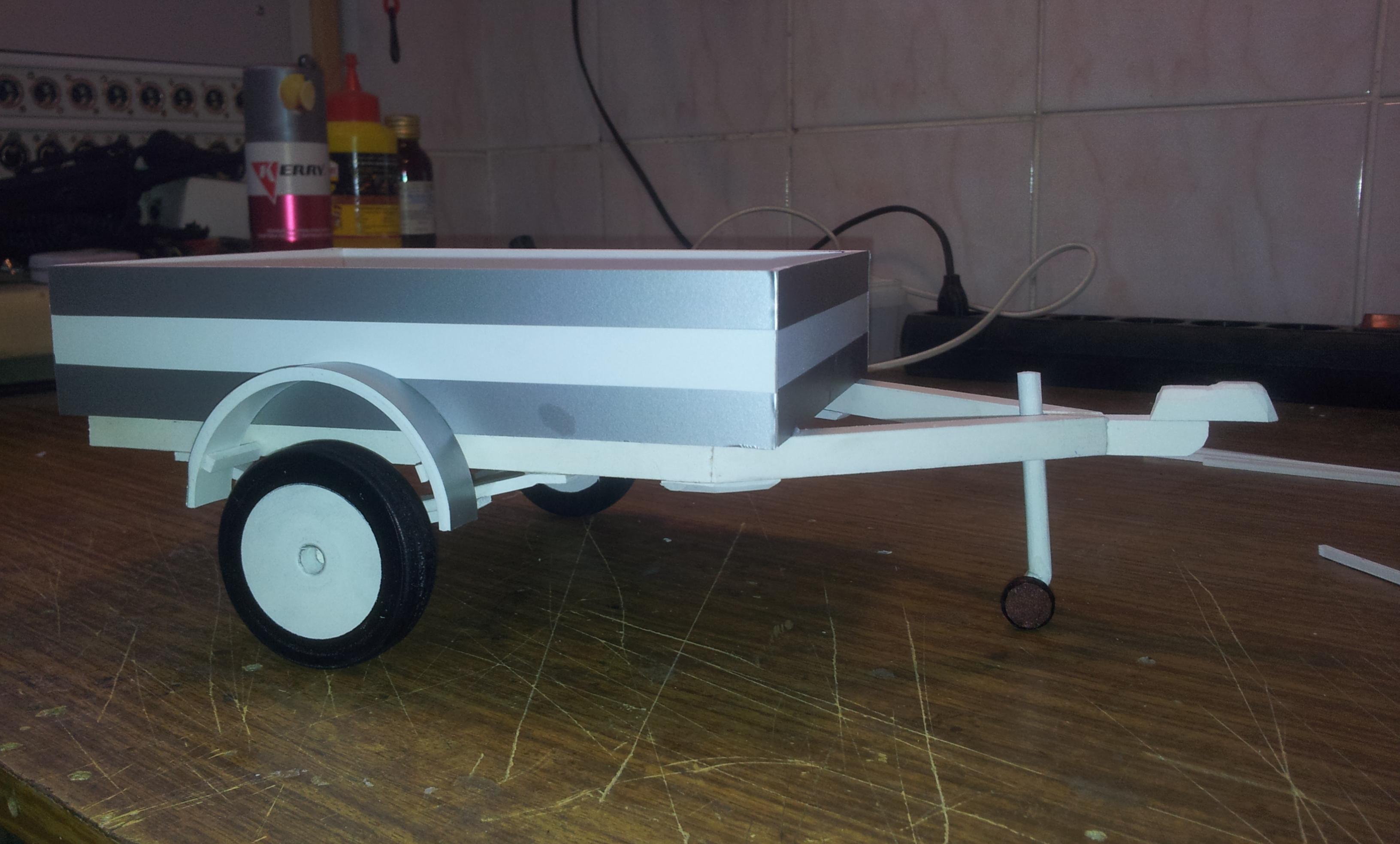

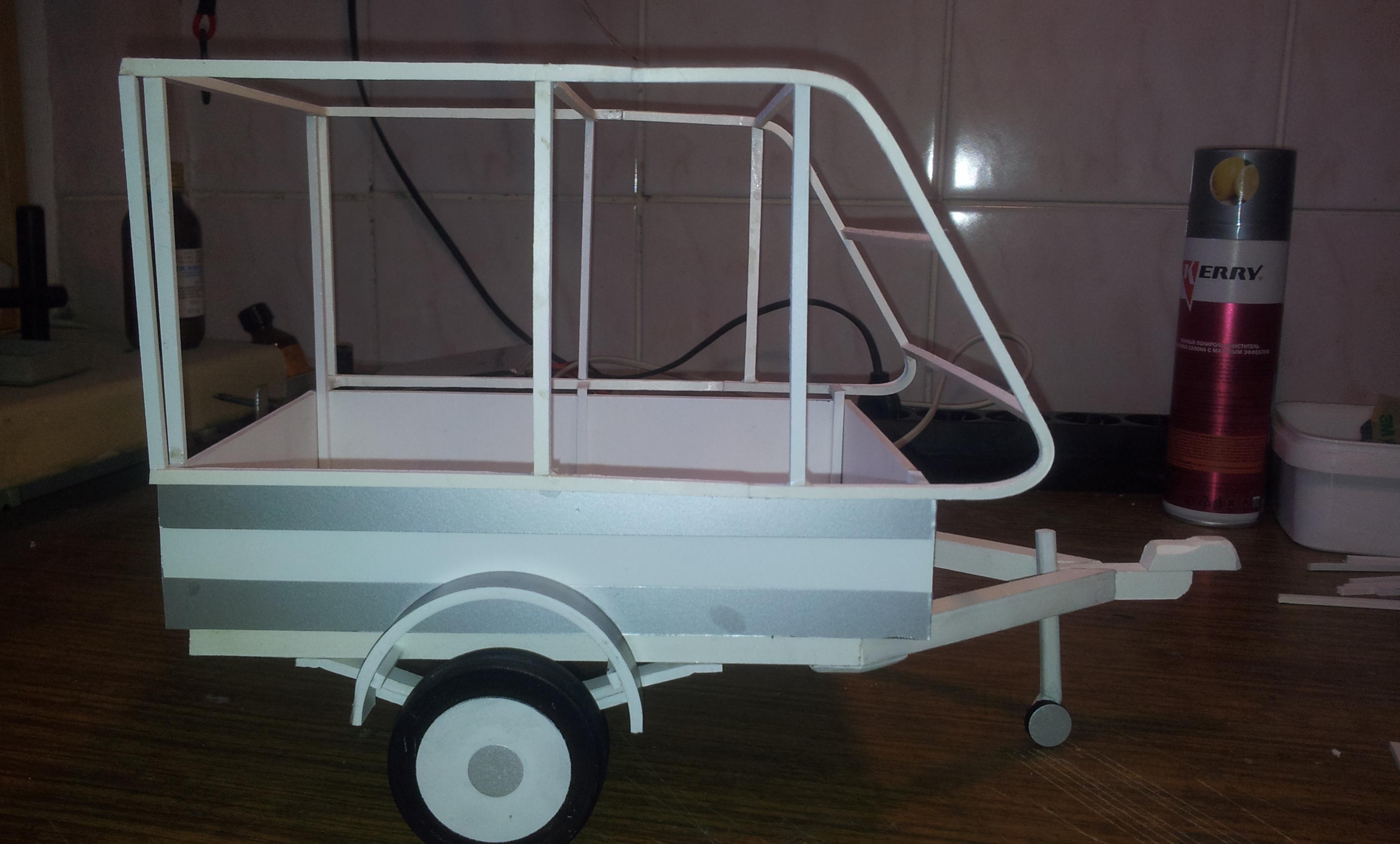

Пока жду прицеп от производителя не удержался и склеил макет 1:10, чтобы представить в натуре.
Технология - каркас - квадратная труба 20Х20
внешняя обшивка - оцинковка 0.4
утеплитель-термоизолятор - 20 м.м. пенопласт
внутренняя обшивка ДВП.
В ообщем такая идея фикс. Жду доставку прицепа, закупаю материал и сезон 2015 буду спать не в мокрой палатке, а в домике
