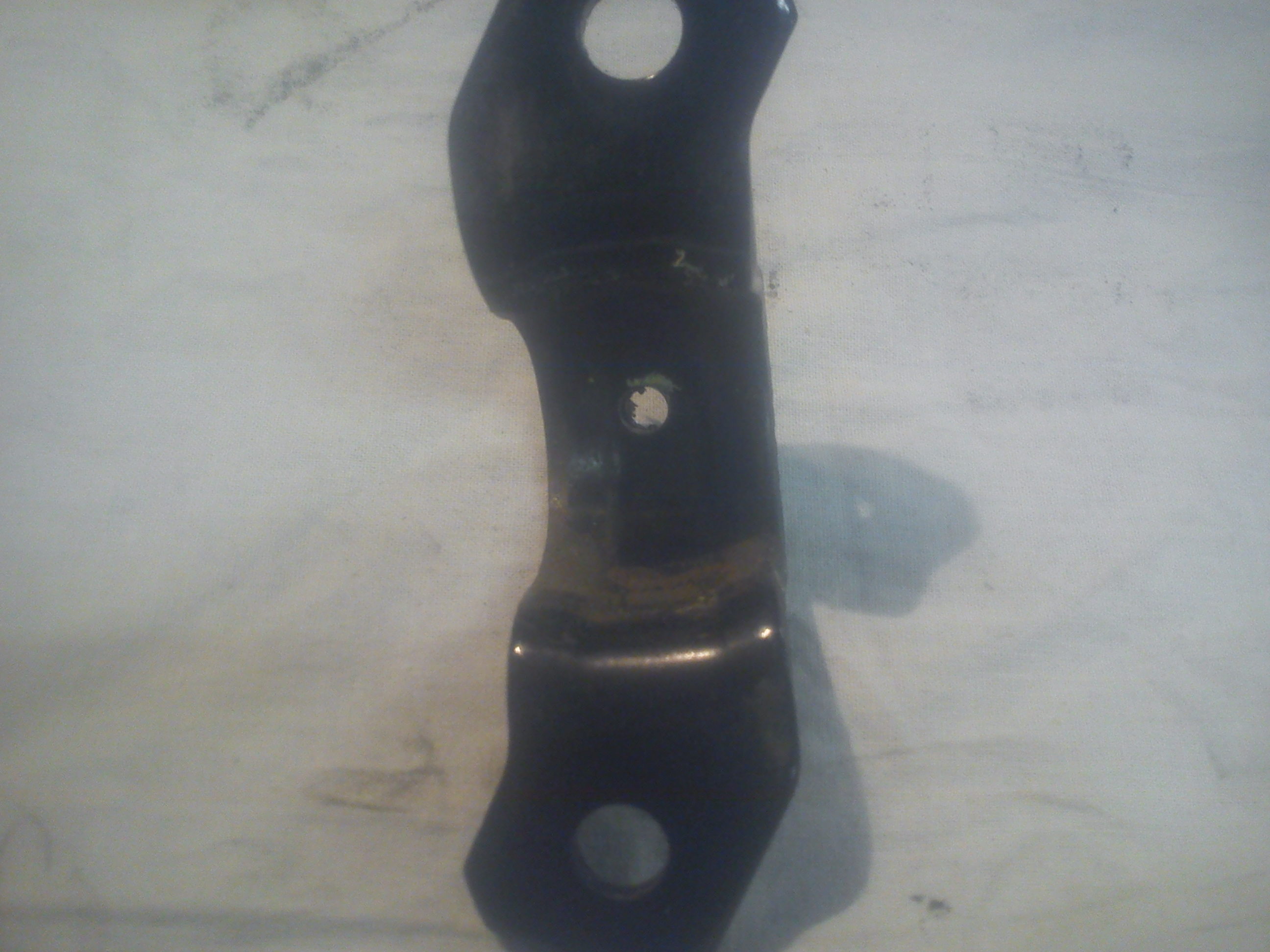

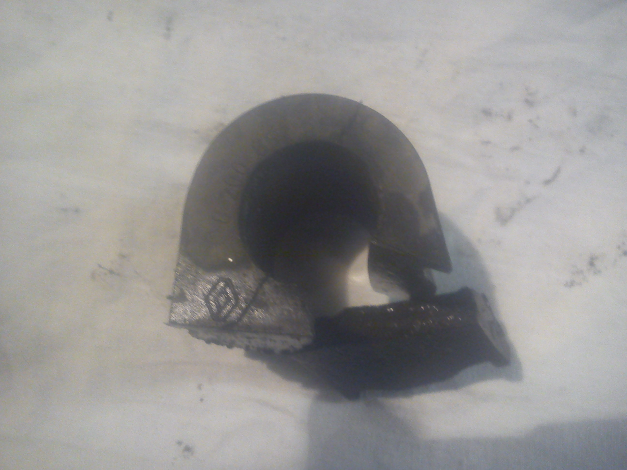

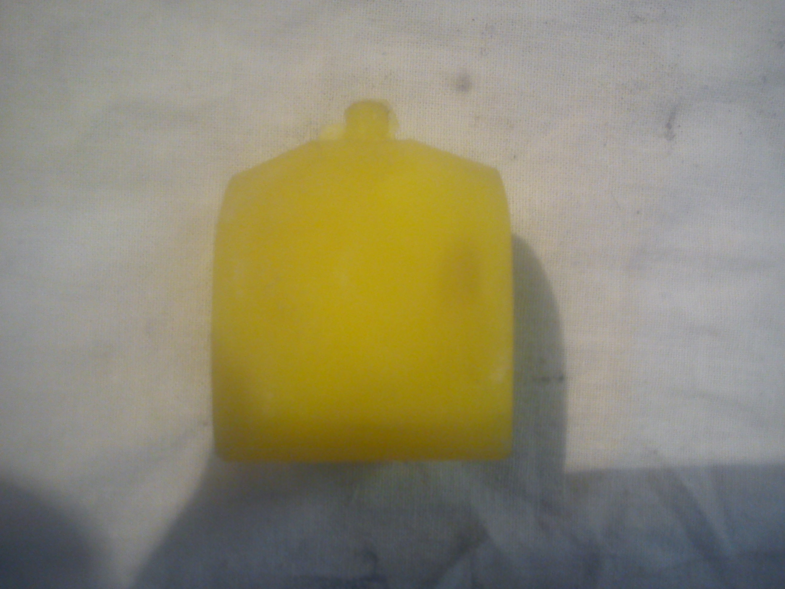

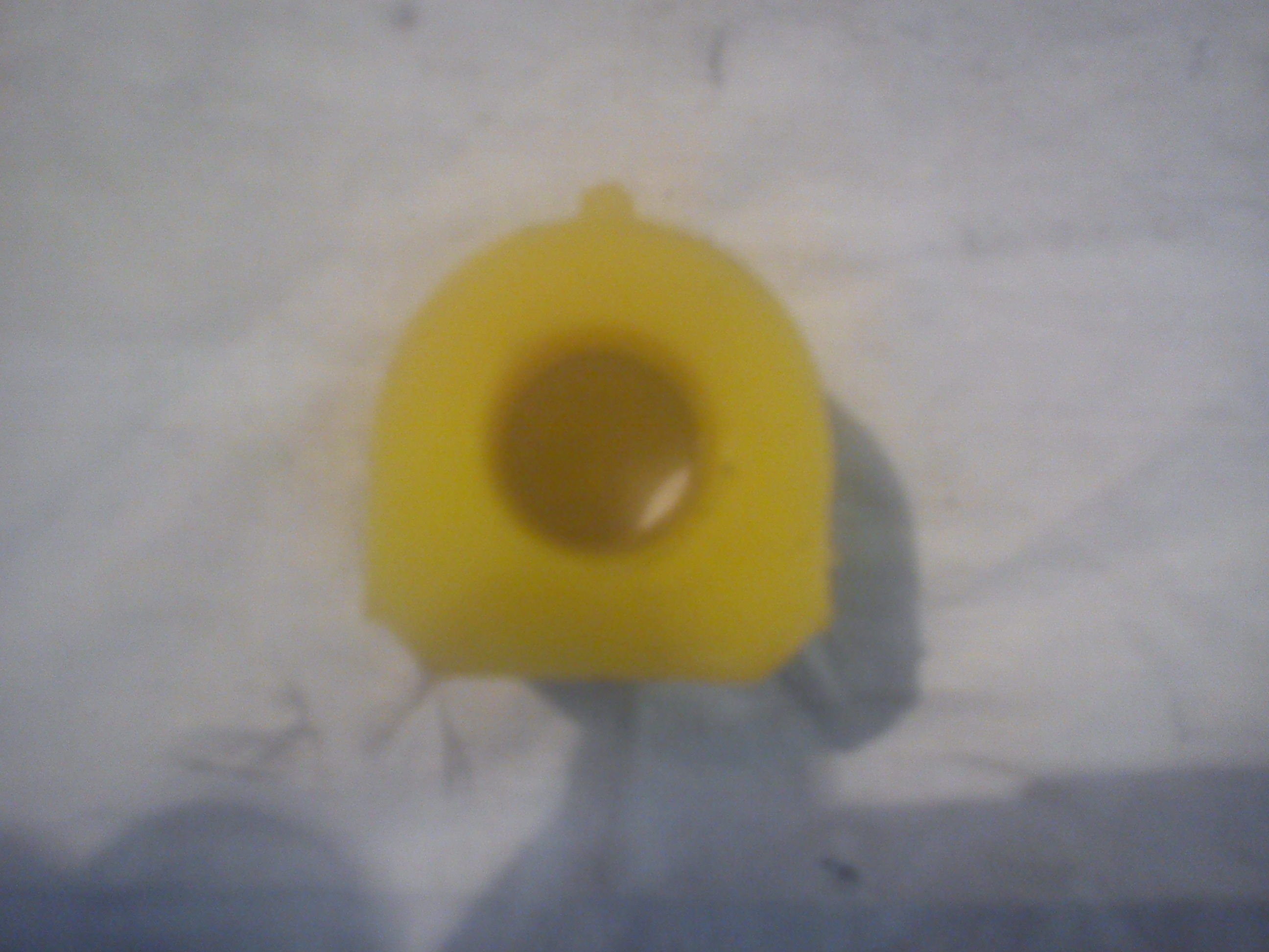

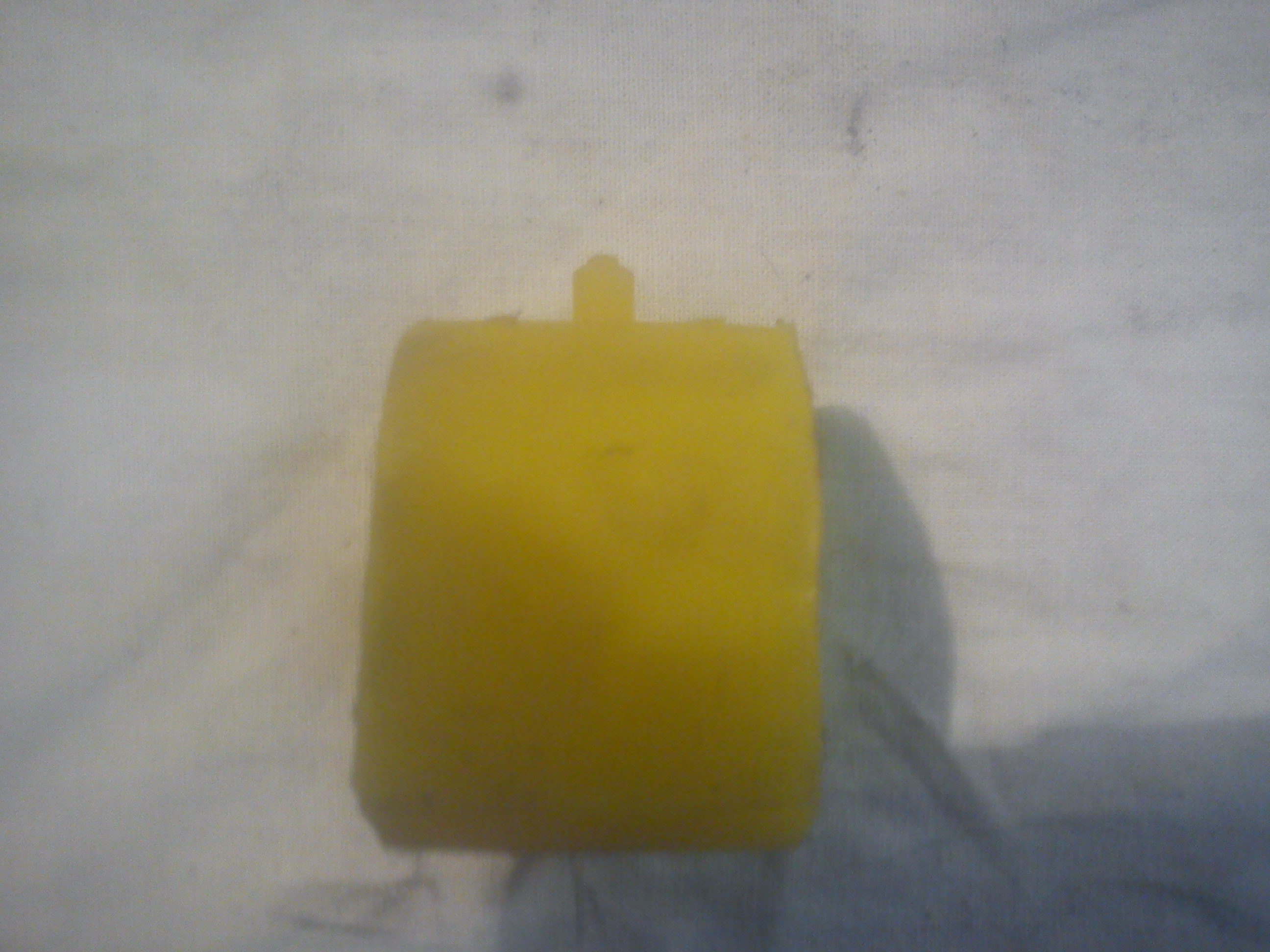

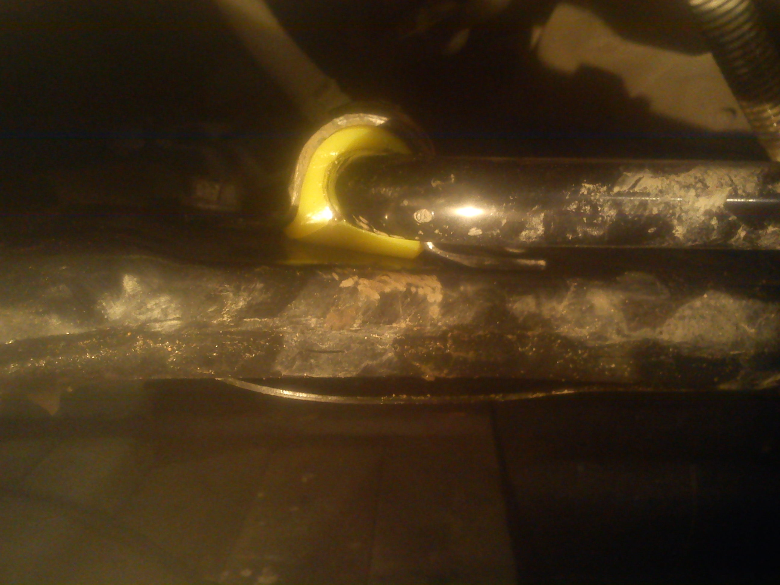

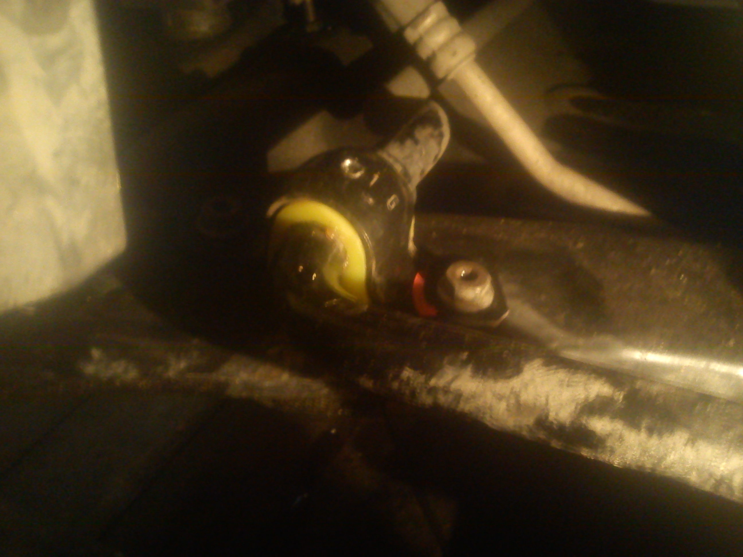

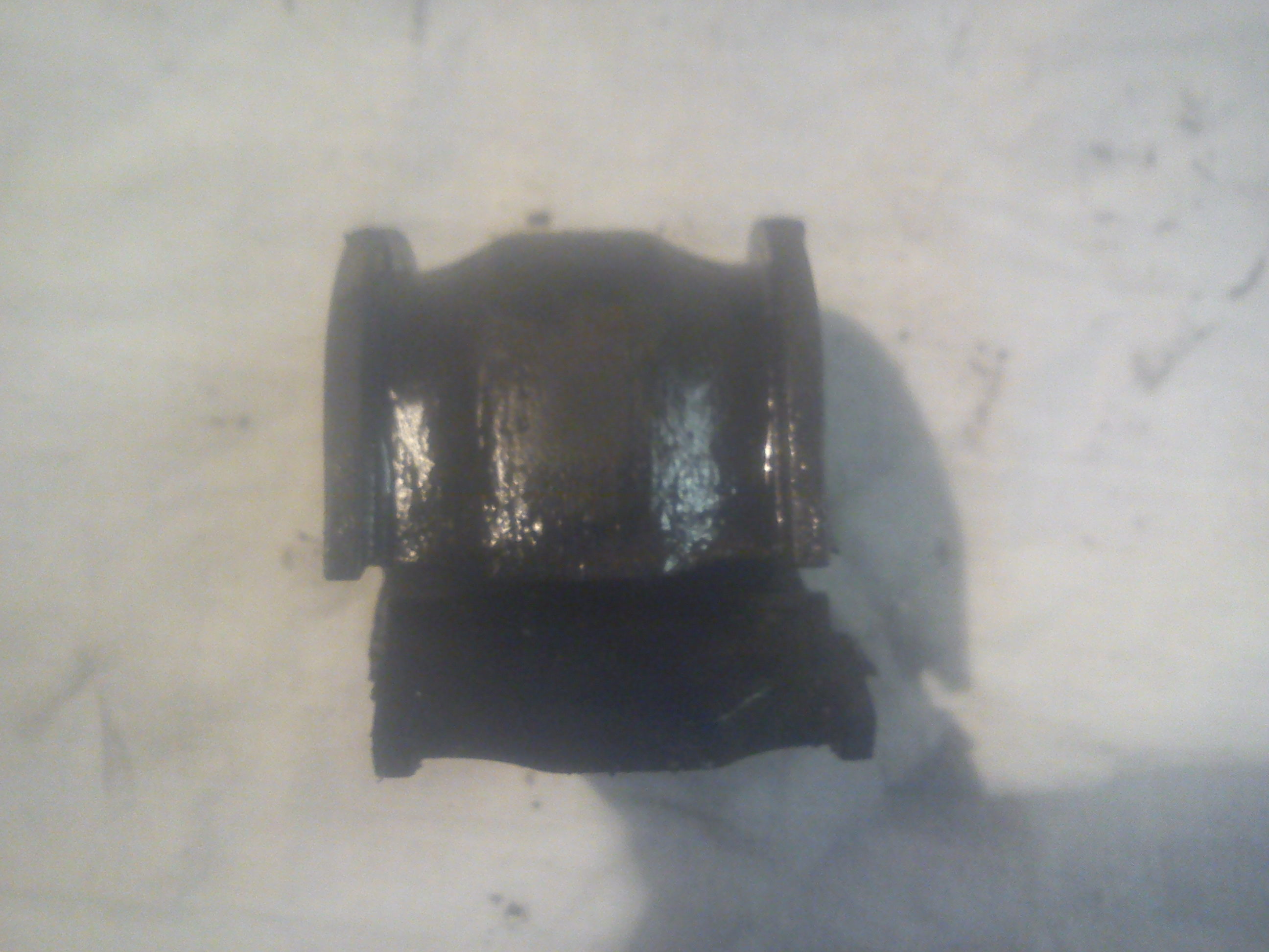

Замена резинок стабилизатора на полиуретановые от ваз 2101-07. Подошли с некоторой доработкой. Были обработаны с боков на наждаке, а в скобе просверлено отверстие под пенёк на резинке. Стоят второй год, претензий к ним нет, стойки стабилизатора родные, пробег 64400км. Может в продаже есть и родные, но в глубинке выбирать не из чего. Задние от ваз 2108-09 подходят без доработок (немного шире, на работу не влияет). Поставил на четыре машины, у владельцев претензий нет.
