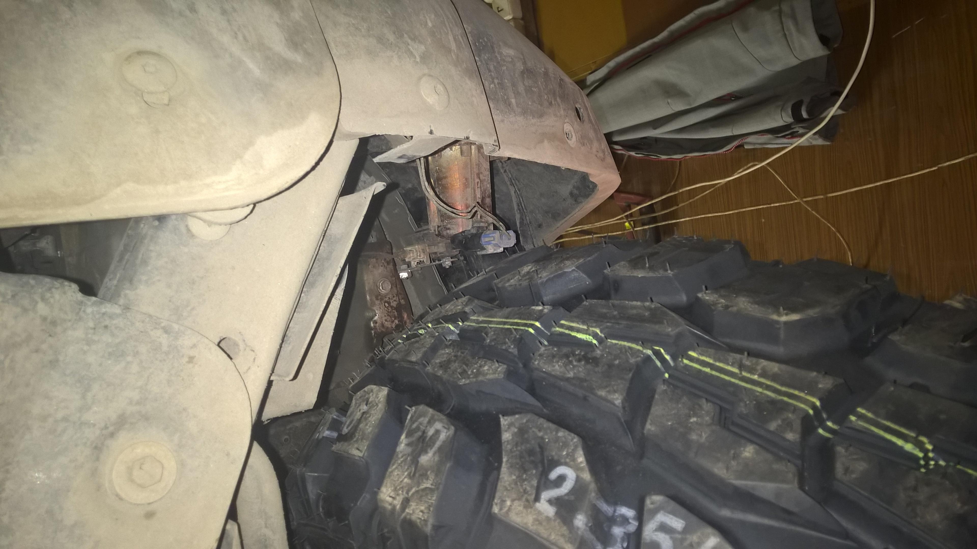

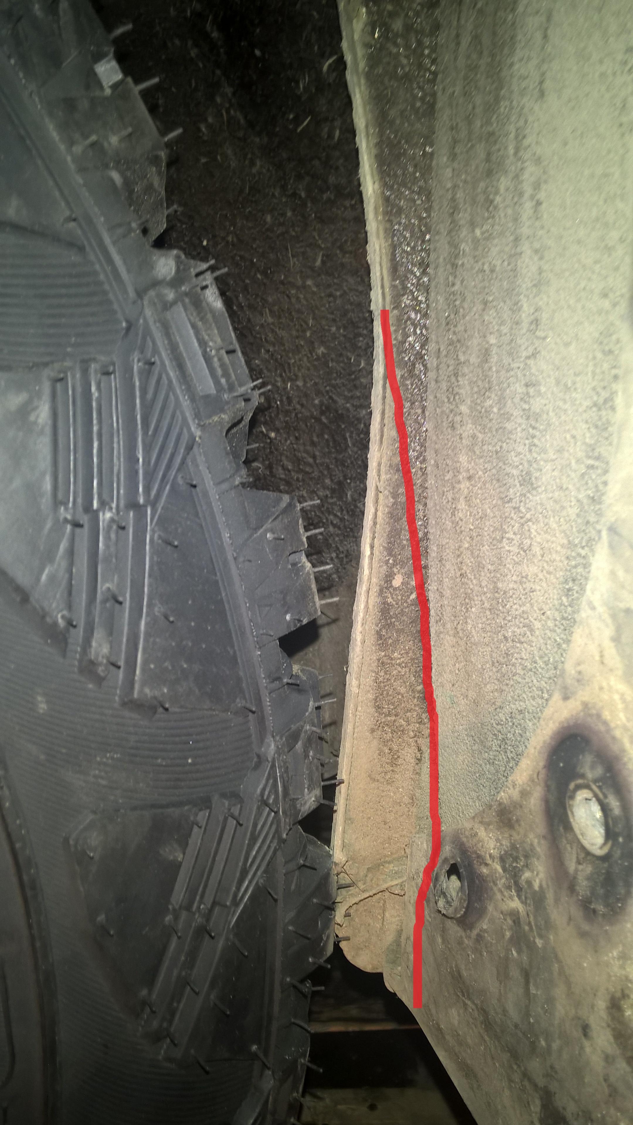

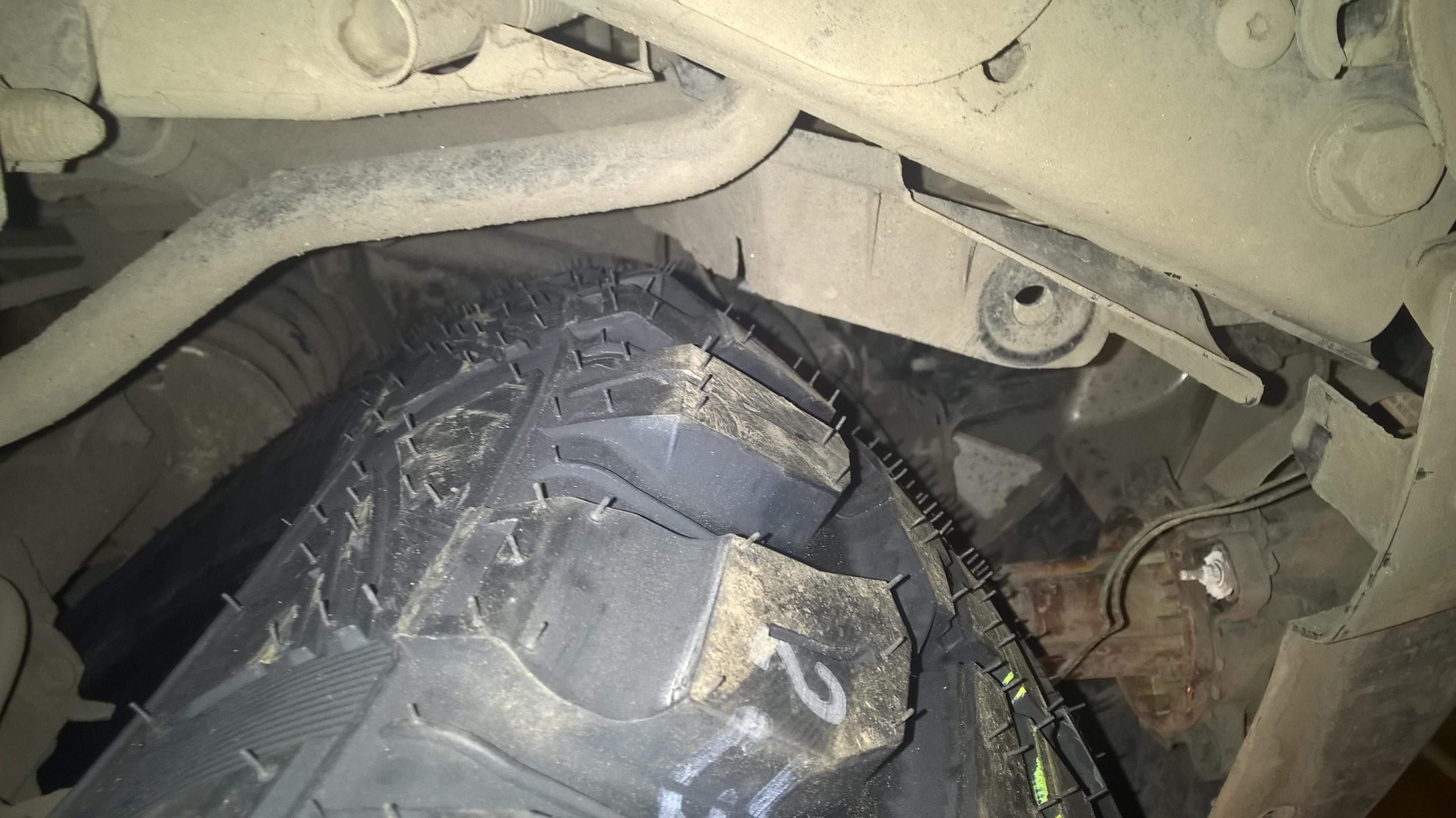

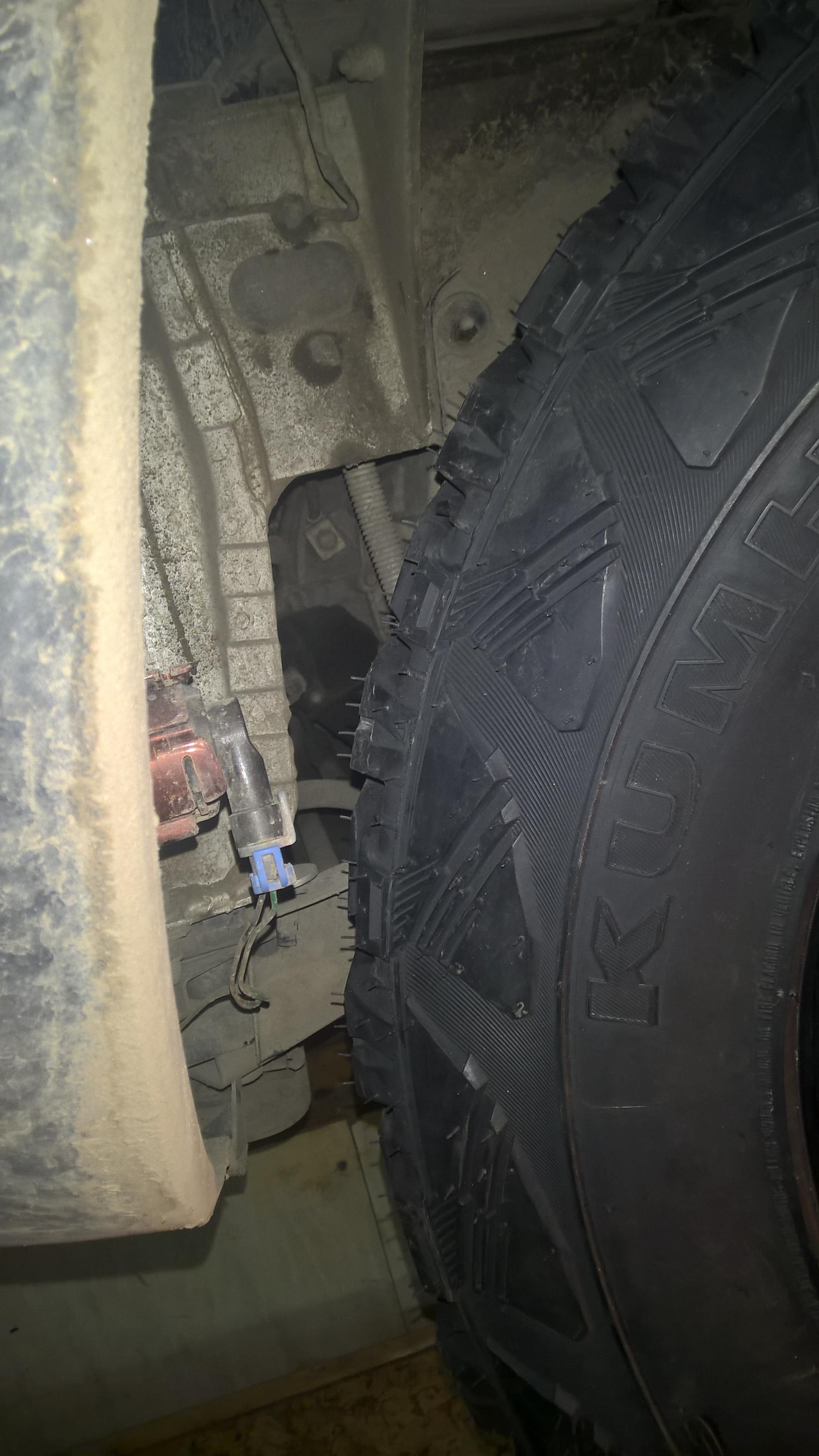

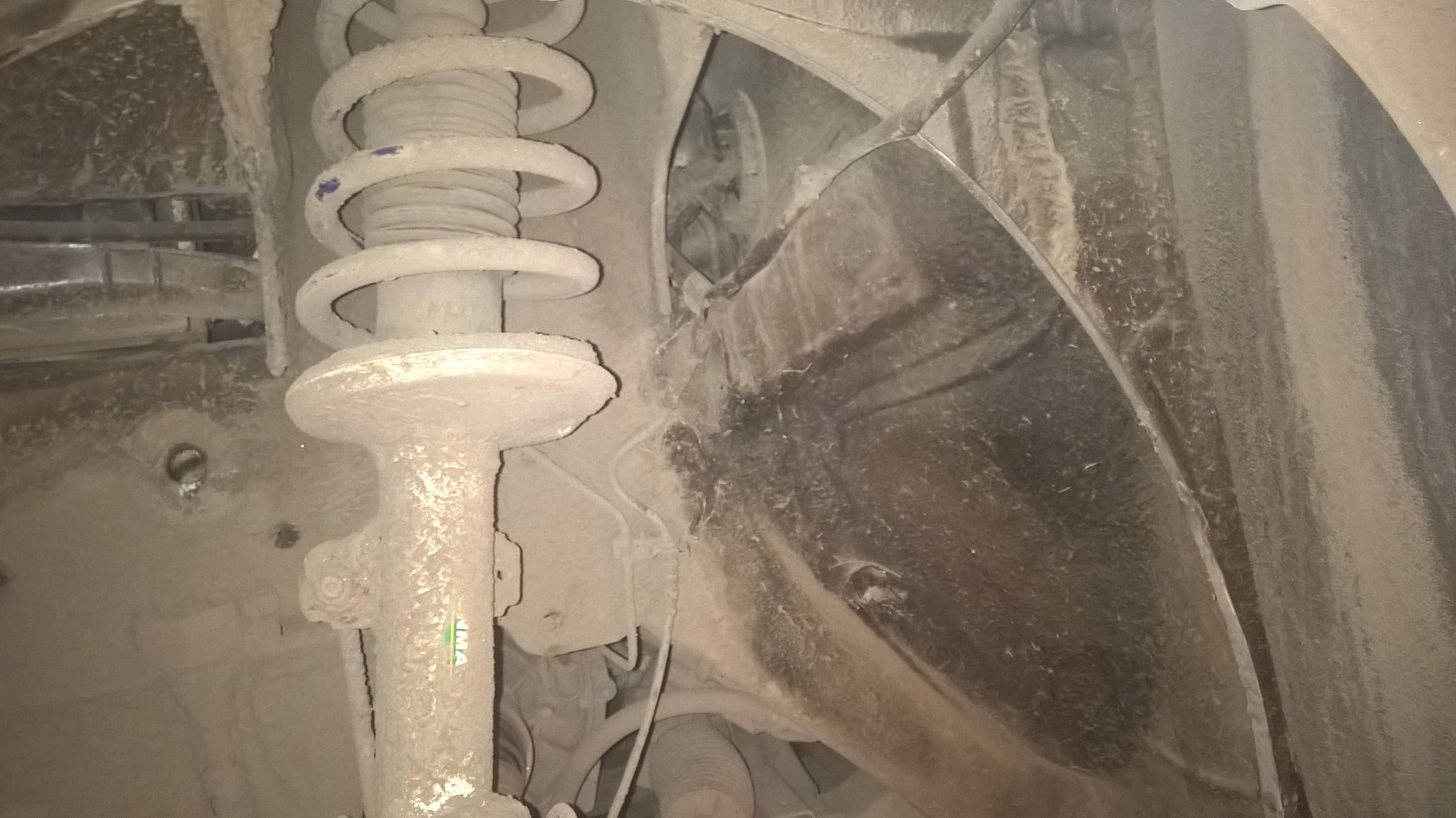

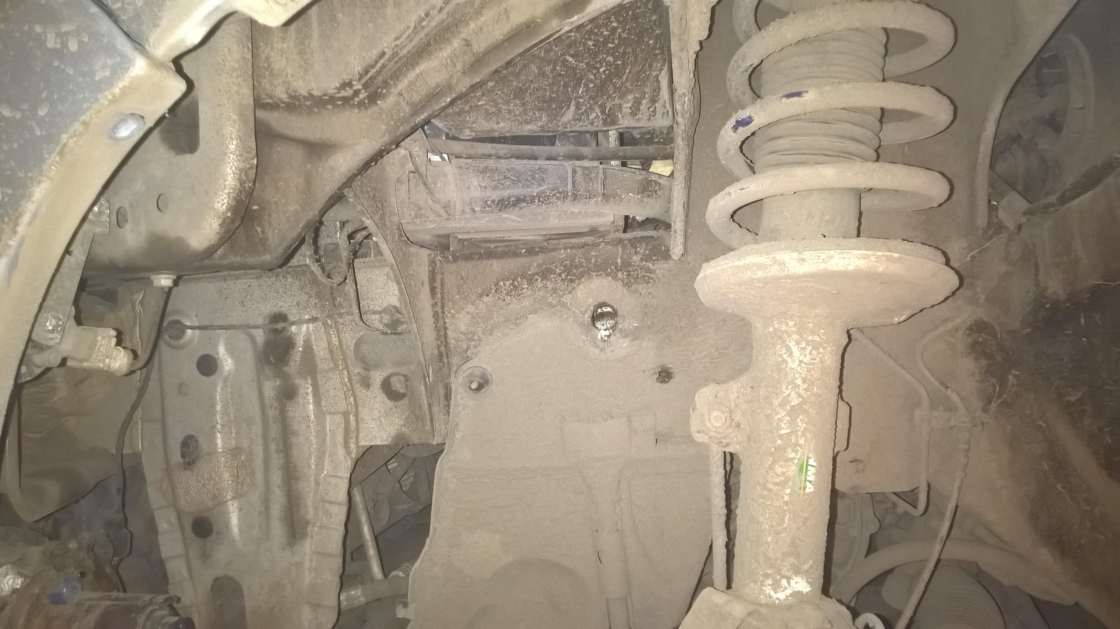

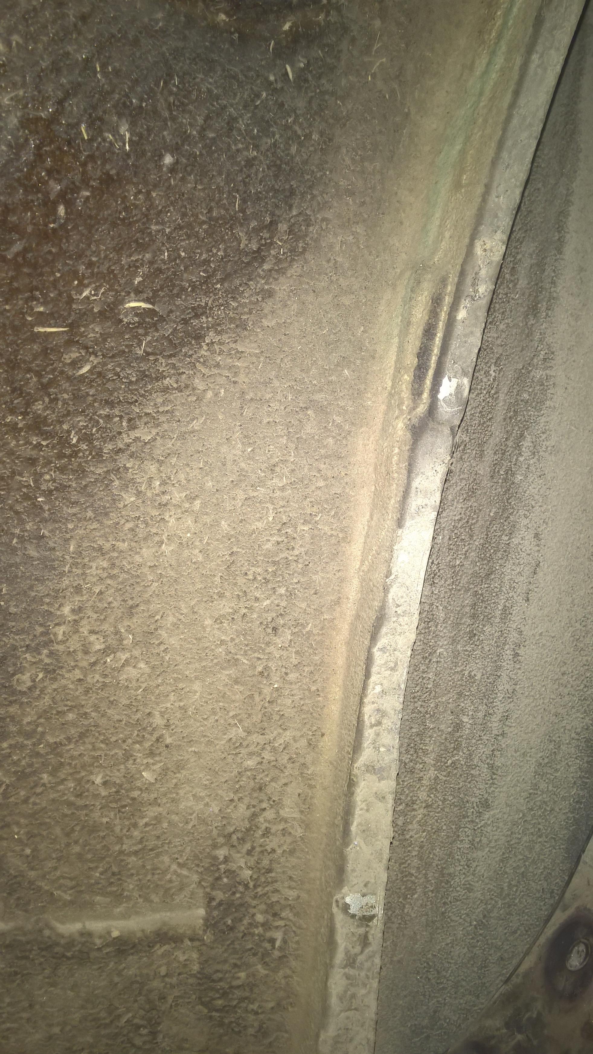

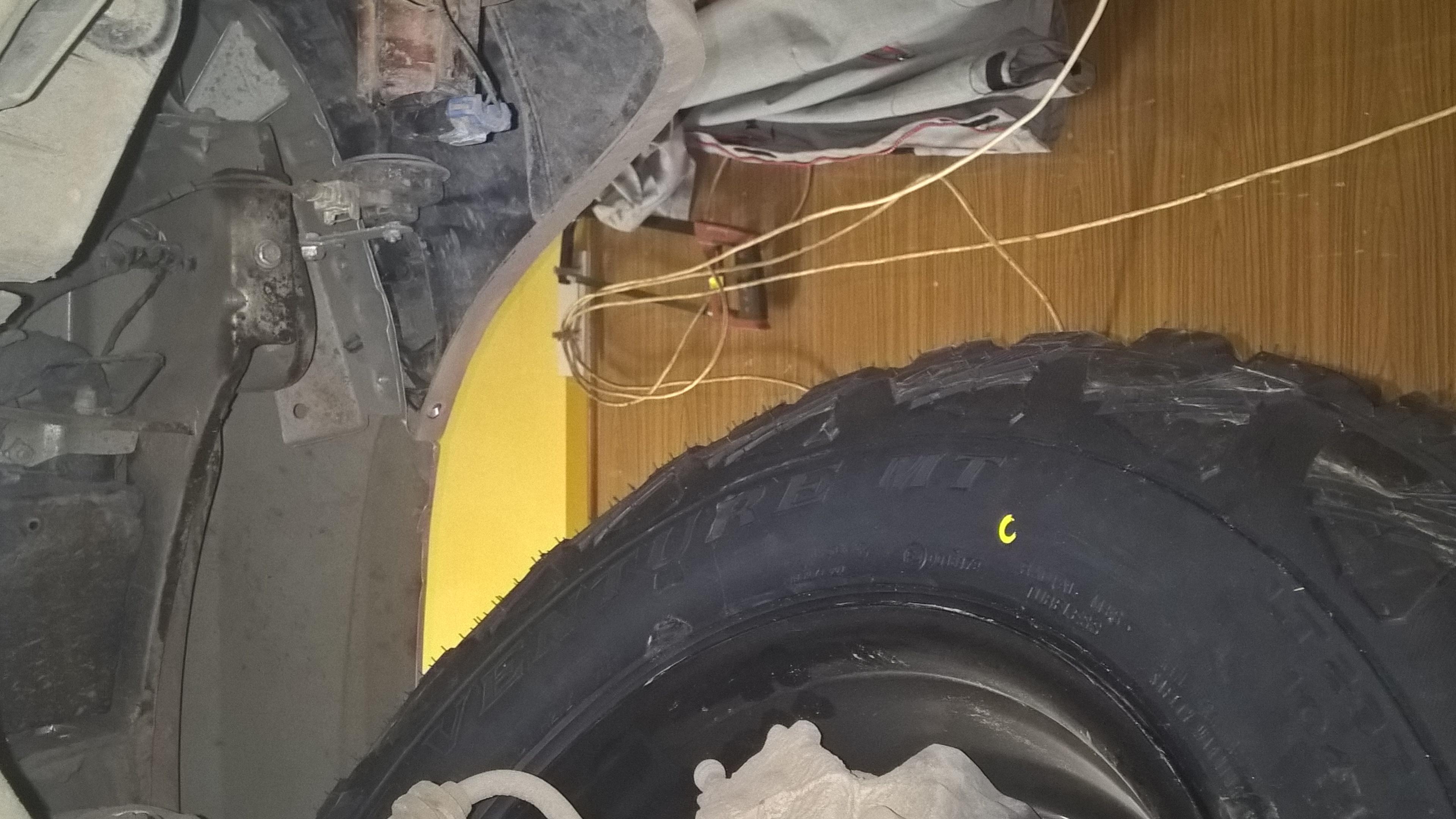

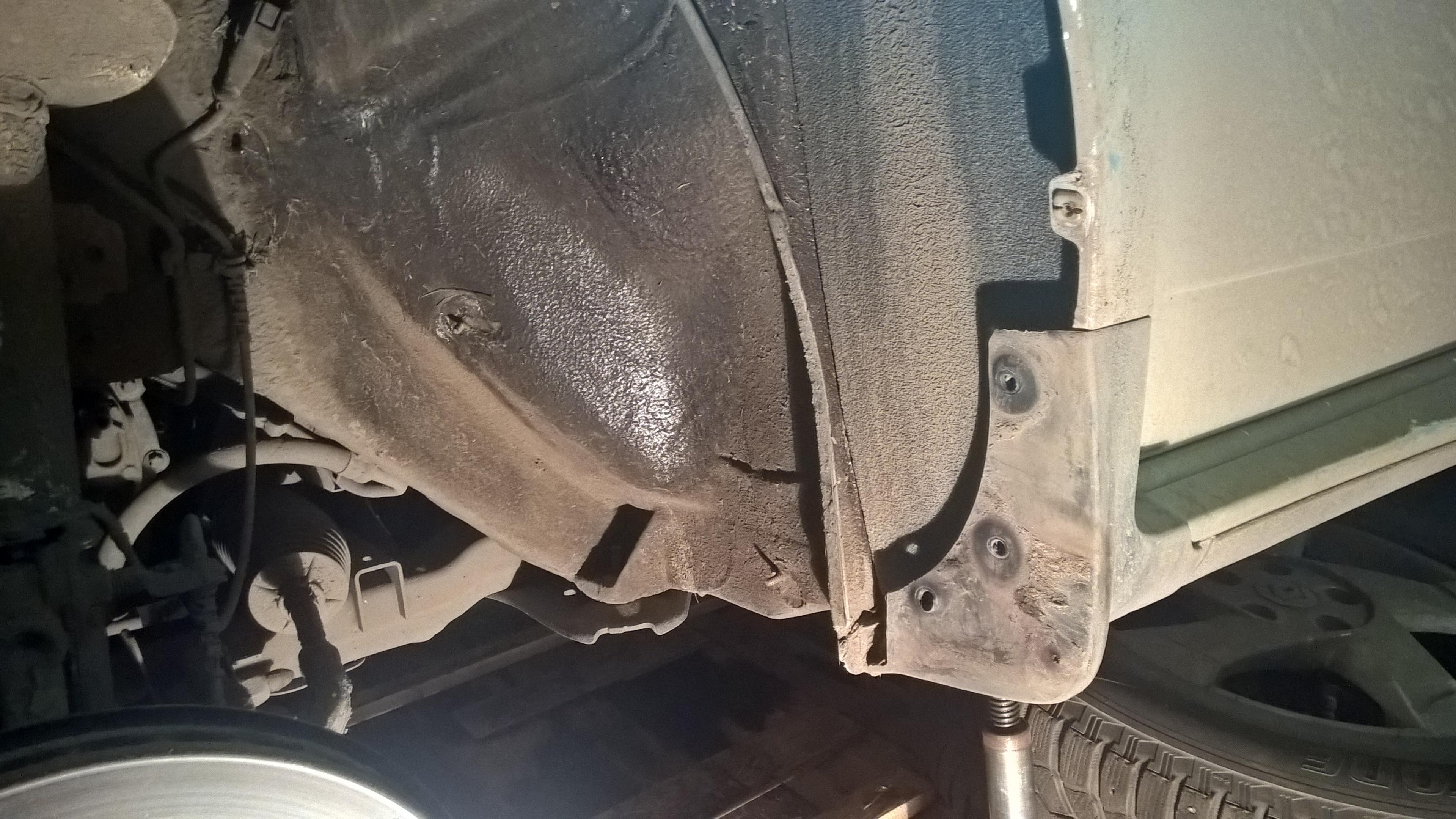

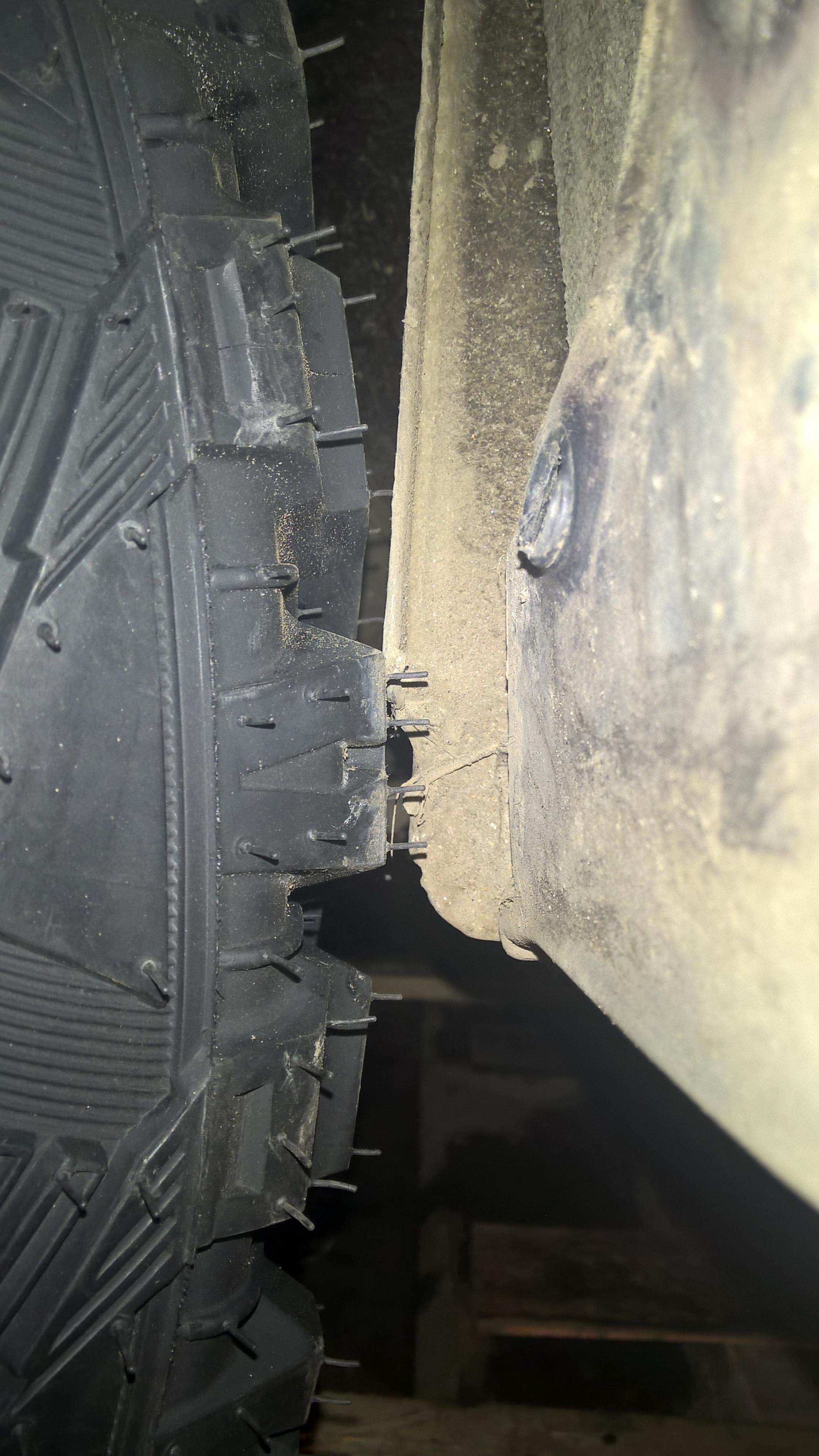

Снял сегодня подкрылок, придётся удалить ребро в нижней его части ну и залить мастикой срезы, больше преград для установки не обнаружено.
Совсем подкрылок удалять тоже нельзя, слишком много грязи будет под капотом сразу
Подправить примерно необходимо вот так (на последней фотке).
