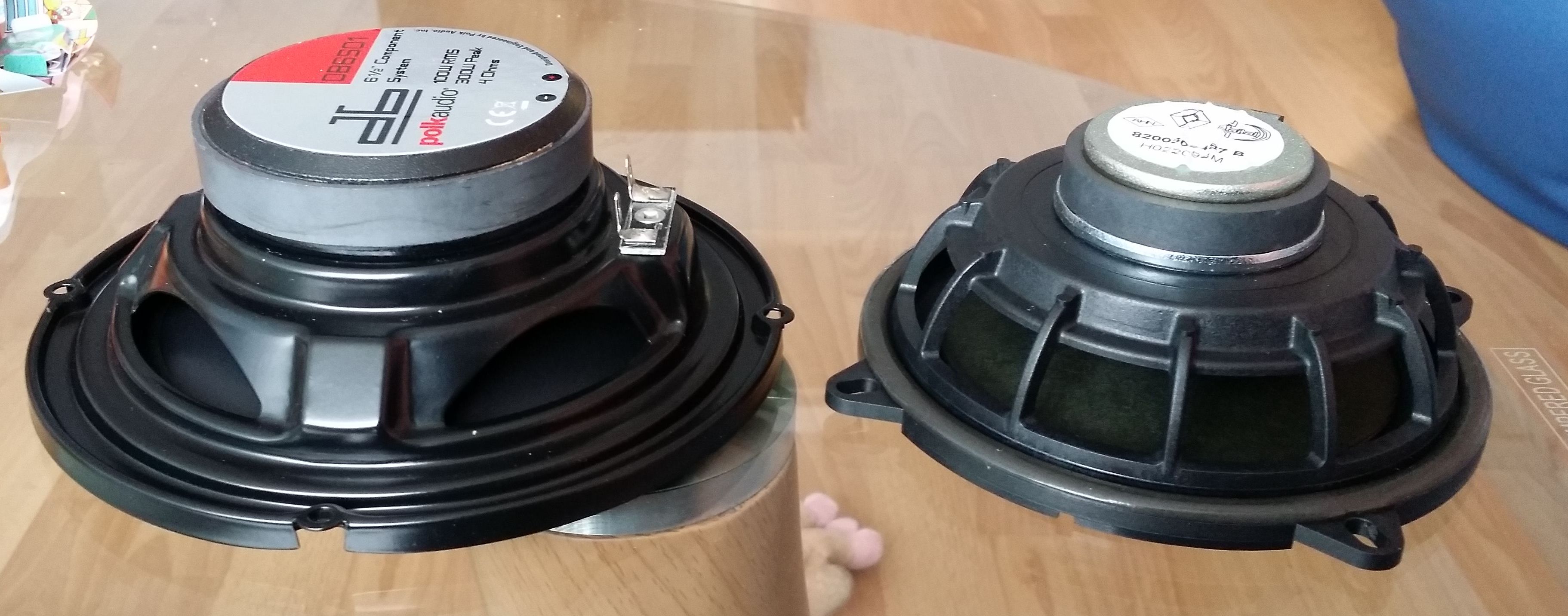

Разница между стандартными динамиками и преобретенными:

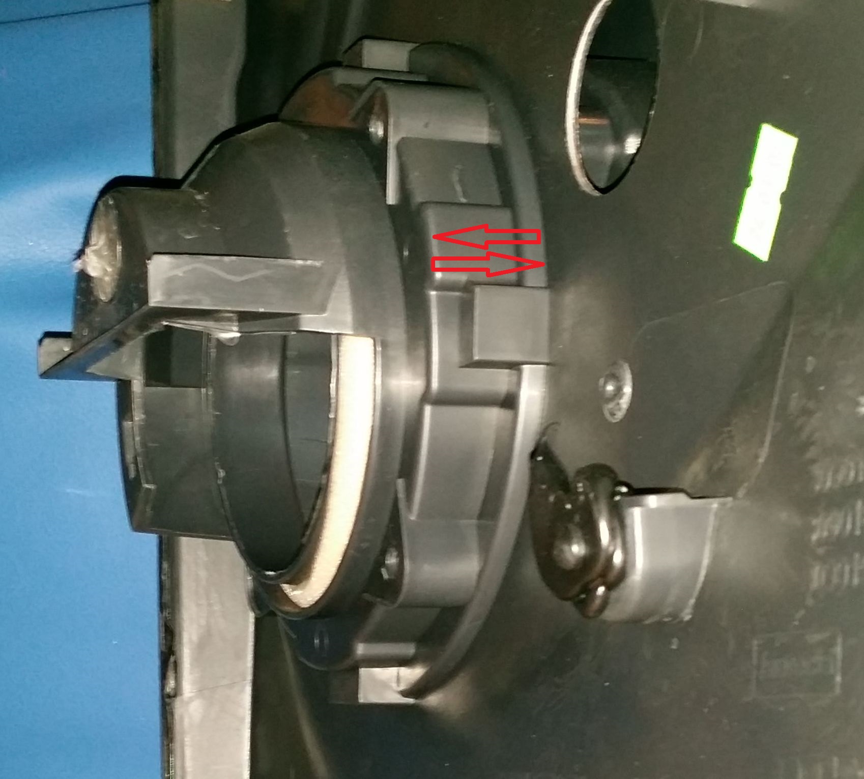

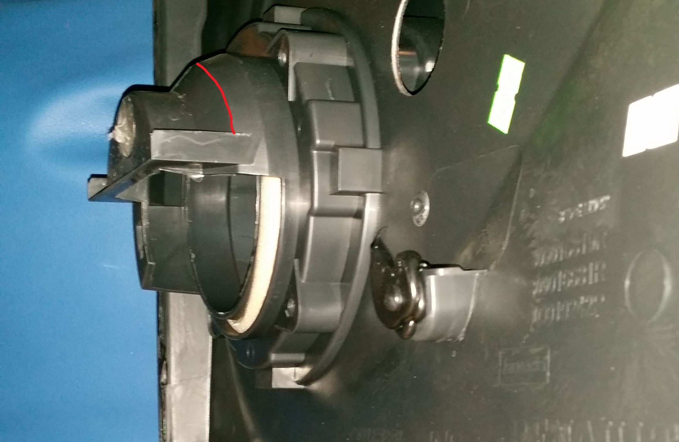

У этих динамиков отверстия крепления вынесены немного наружу, в результате чего они не влезали в стандартное место в дверной карте, пришлось подпилить.
В самой дверной карте изнутри срезал пластмассу по минимуму, дабы не препятствовать прохождению звукового давления, но и вода не текла на динамики (на фото красная линия):

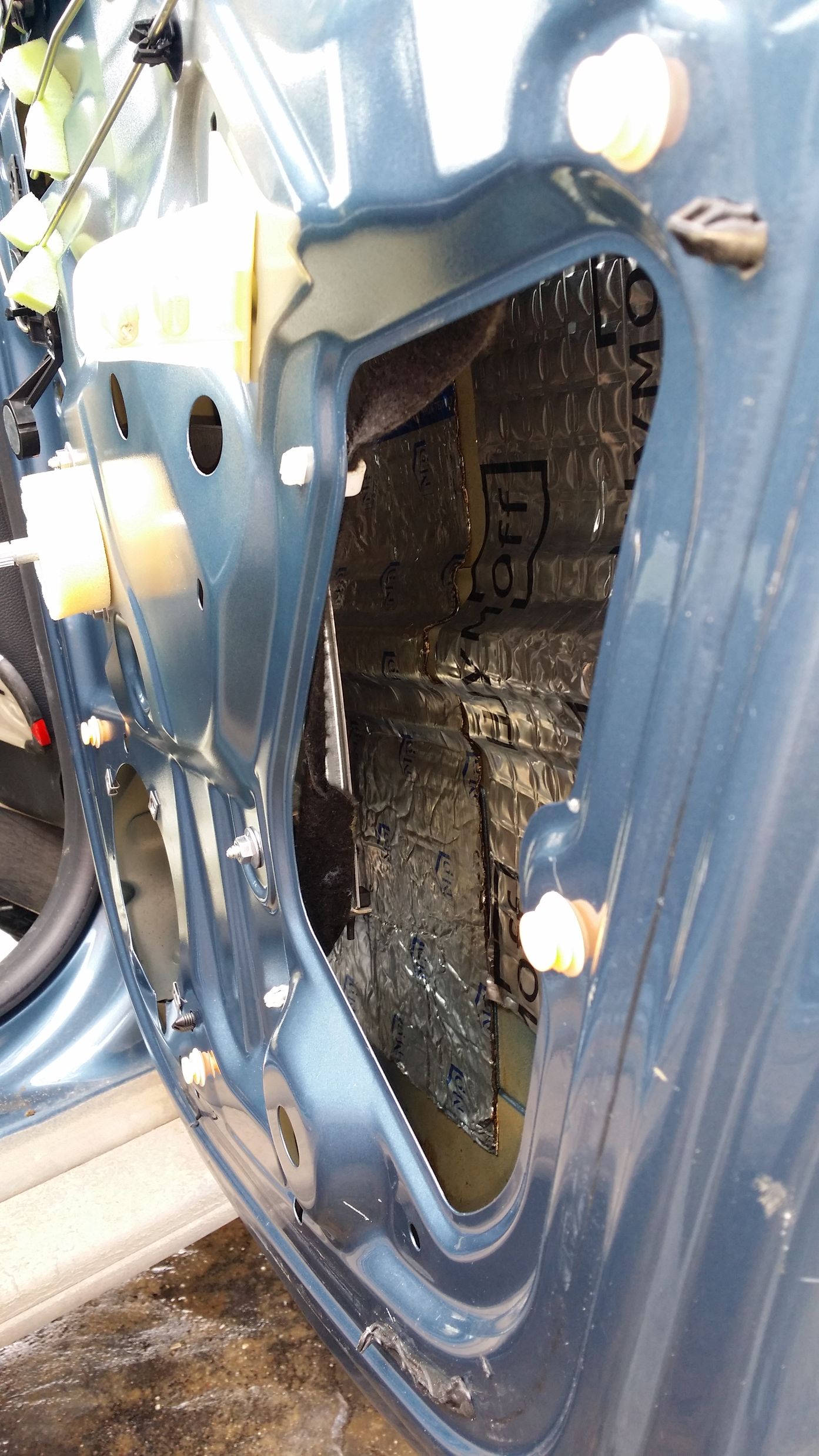

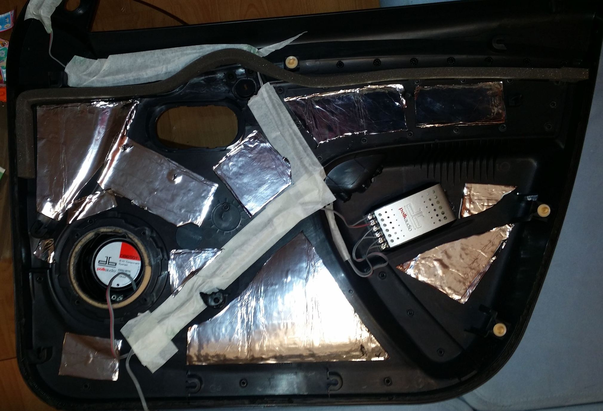

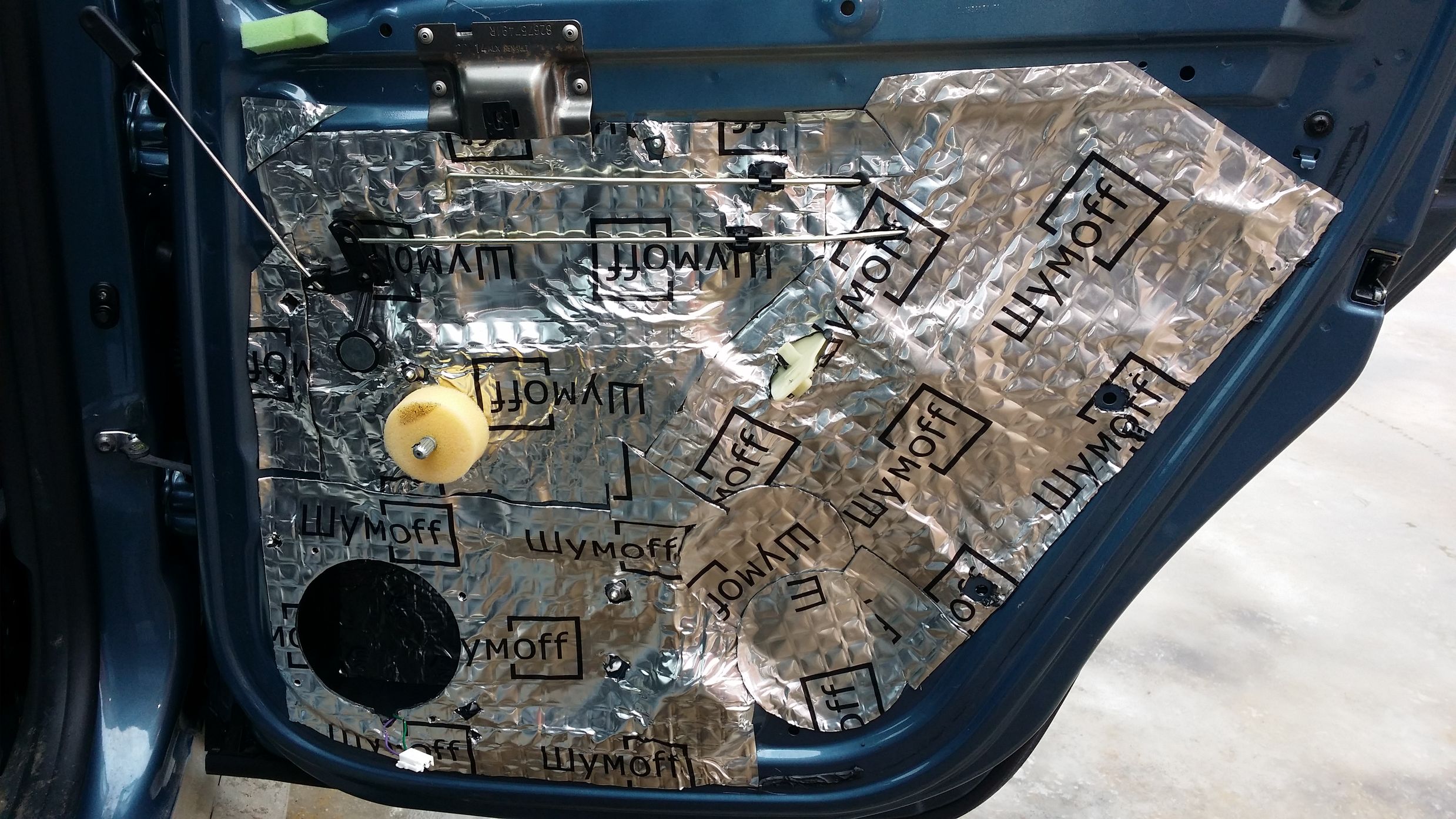

Двери и дверную карту проклеил виброизоляцией:

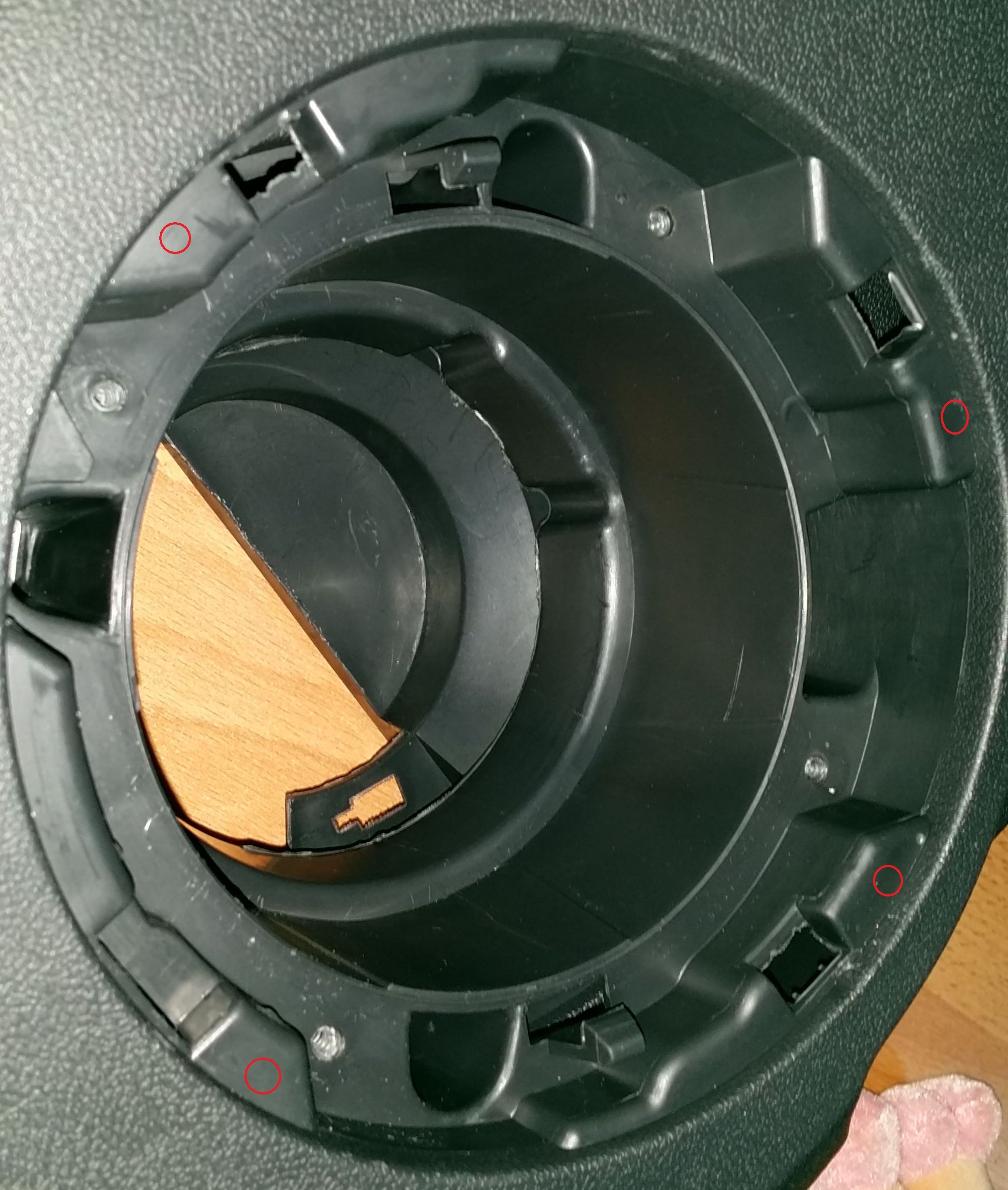

Просверлил отверстия в дверной карте как указано на фото:
Затем просверлил еще 4 отверстия напротив в самой двери. видно на 5 сверху фото. Изнутри двери приклеил обычные уголки для крепления шурупов из комплекта крепежа. Шурупы нужны весьма длинные, около 11см.

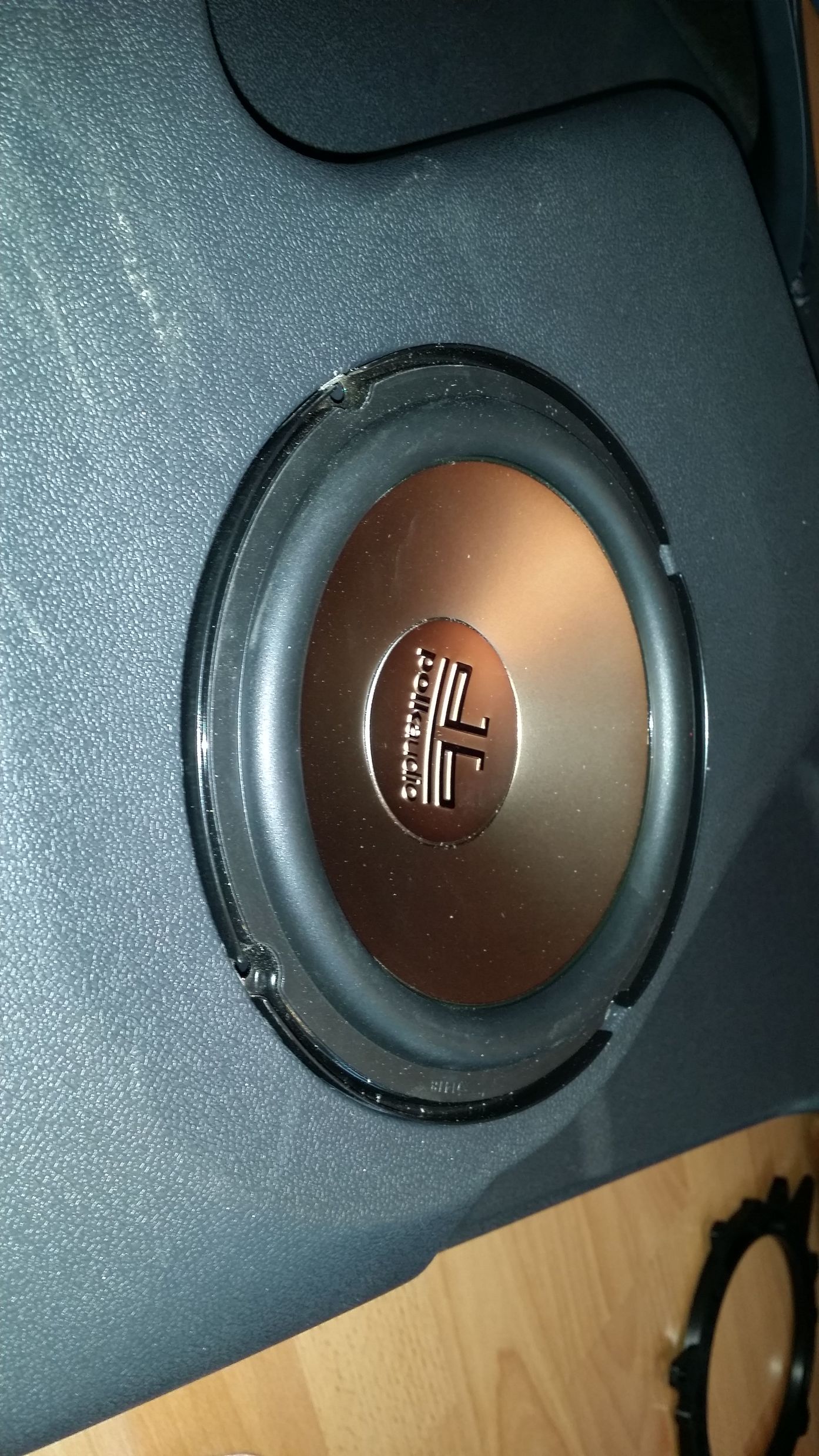

Динамик четко лег в отверсите дверной карты через уплотнительное кольцо (в комплекте):

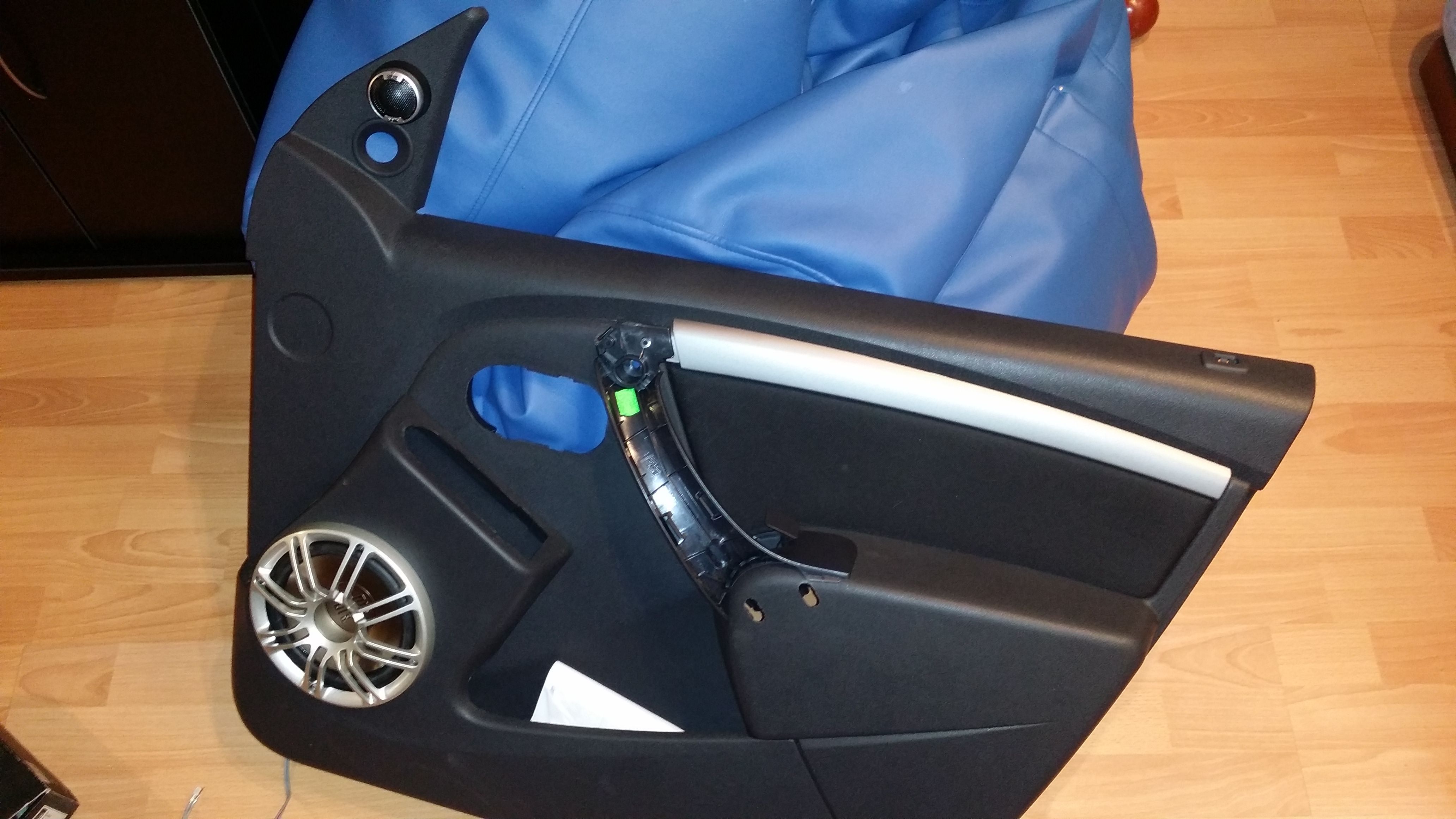

Пищалки закрепил сверху, рядом с ручкой регилировки зеркала. Теперь оставалось только, поставить карту на место, воткнуть динамик, накрыть декоративным кольцом (к слову сказать более цыганского дизайна для них было сложно придумать) и прикрутить весь этот бутерброд насквозь к железу двери длинными шурупами.
