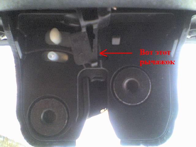

Сообщение от shaman75
Заклинило замок багажника. Нажал на кнопку на крышке багажника и в этот момент случайно нажал на кнопку закрывания на ключе. И всё кнопка багажника осталась вдавленной. Багажник захлопнулся и не открывается . Как добраться до замка при закрытой двери багажника? Или ссылочку как снять обшивку багажника.
Открыть изнутри, путем нажатия вот на этот рычажок.
