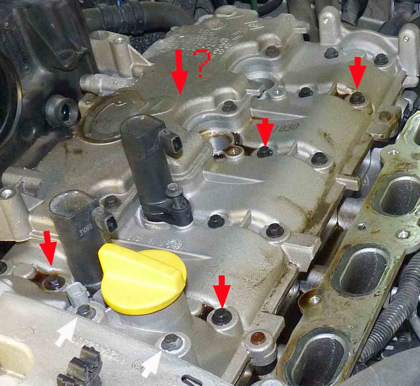

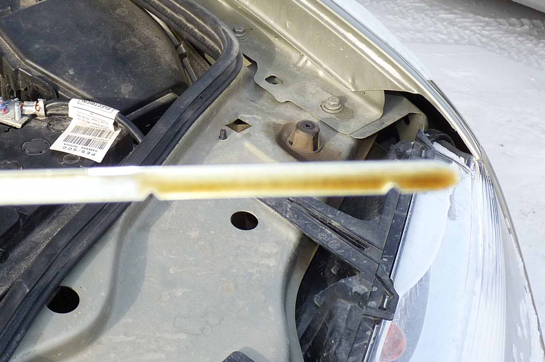

1. 30.01.2014 прошёл ТО-1. Уровень масла после замены оказался завышен.
2. Усилилась течь масла из-под болтов.

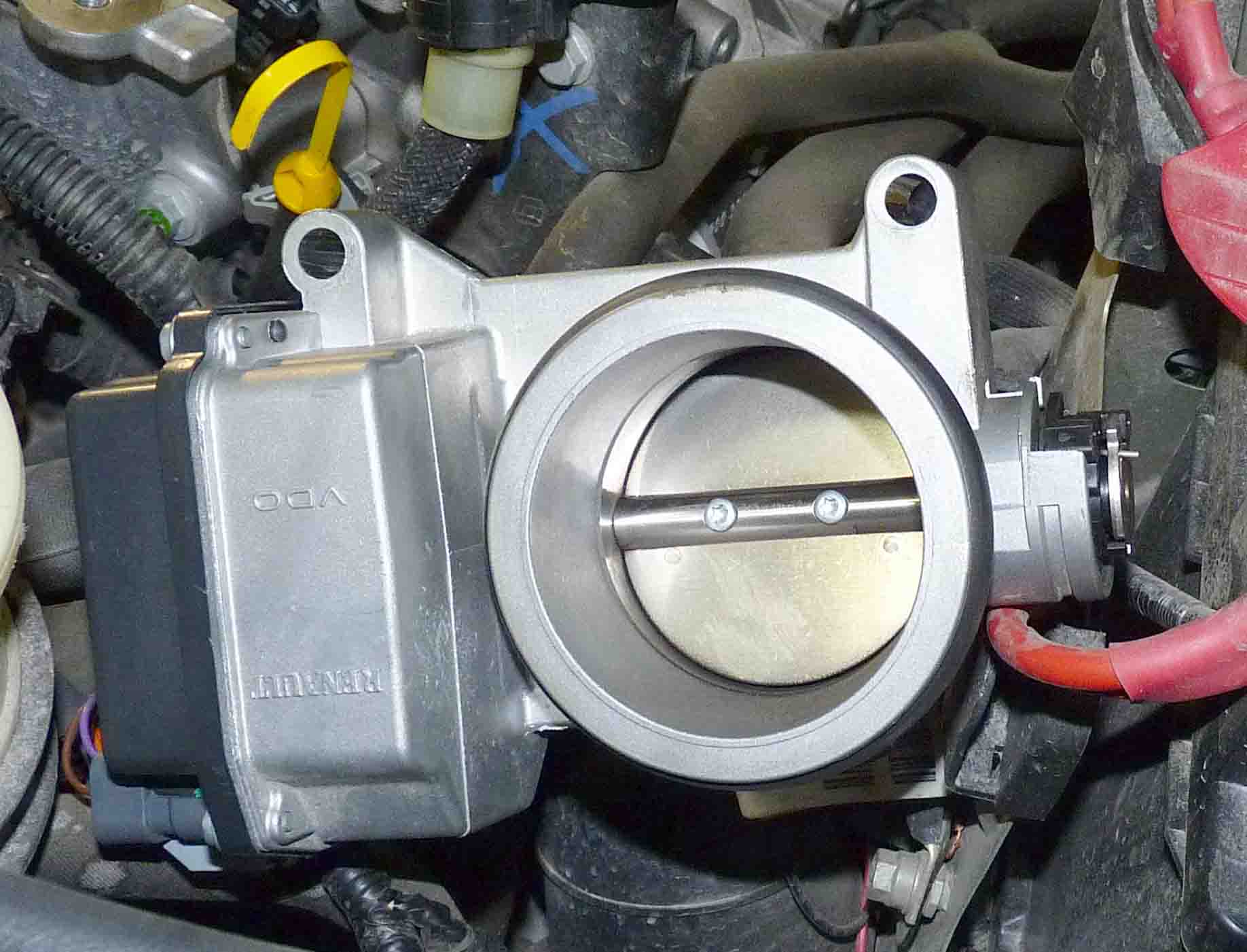

3. 3.04.2014 проведён гарантийный ремонт по герметизации клапанной крышки. Уровень масла приведён в норму. Дроссель не чистили.
На рисунках видна интенсивность утечек масла и чистота дросселя.

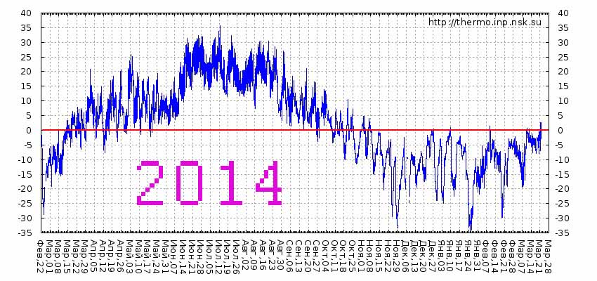

Проблем с околонулевым запуском в первые 10 месяцев 2014 г. не наблюдалось, хотя погода способствовала (см. график температуры).
