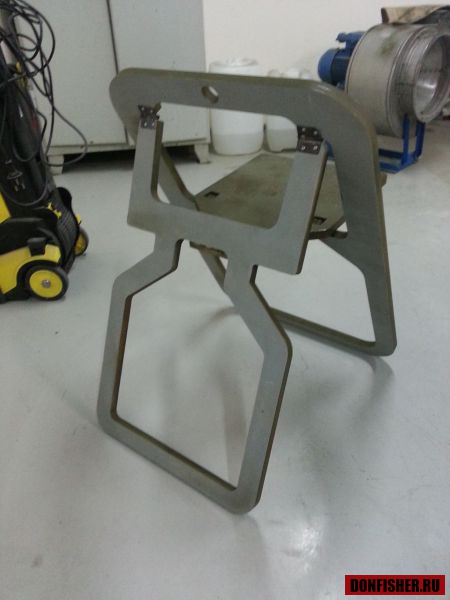

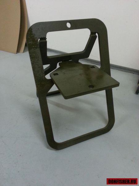

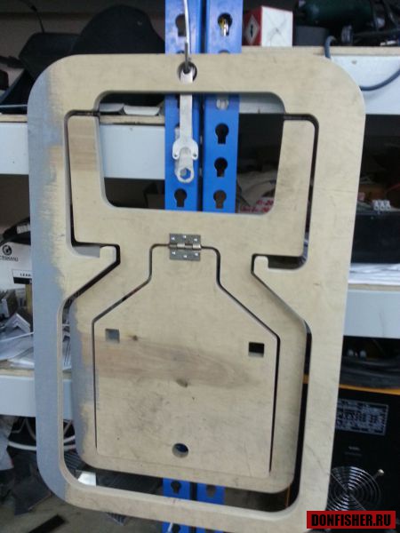

Собственно нашел на просторах инета и сделал.
Идея проста - кусок фанеры, три петли и складной (причем достаточно большой ((не разу не табуретка)) и маленький в сложеном состоянии.
Отмечу что это отнюдь не китайский фуфло-стул - он имеет прочность.
Из материала - фанера 18мм . Из инструмента - лобзик (ну или чпу-шка (у кого есть) и отвертка.
Выглядит следующим образом.
Так же выкладываю чертеж для лобзика и вектора для чпу-шек (архив)
Из листа фанеры выходит 6 штук.
При цене листа полтора на полтора в 1000р один стульчик с фурнитурой (петли ) обойдется менее 200руб..
На данный момент стулу уже год.
Показал себя прочным и надежным в эксплуатации.
Единственное - добавил паралонку на спинку.
В архиве чертежик под лобзик и вектора под ЧПУ-шку
