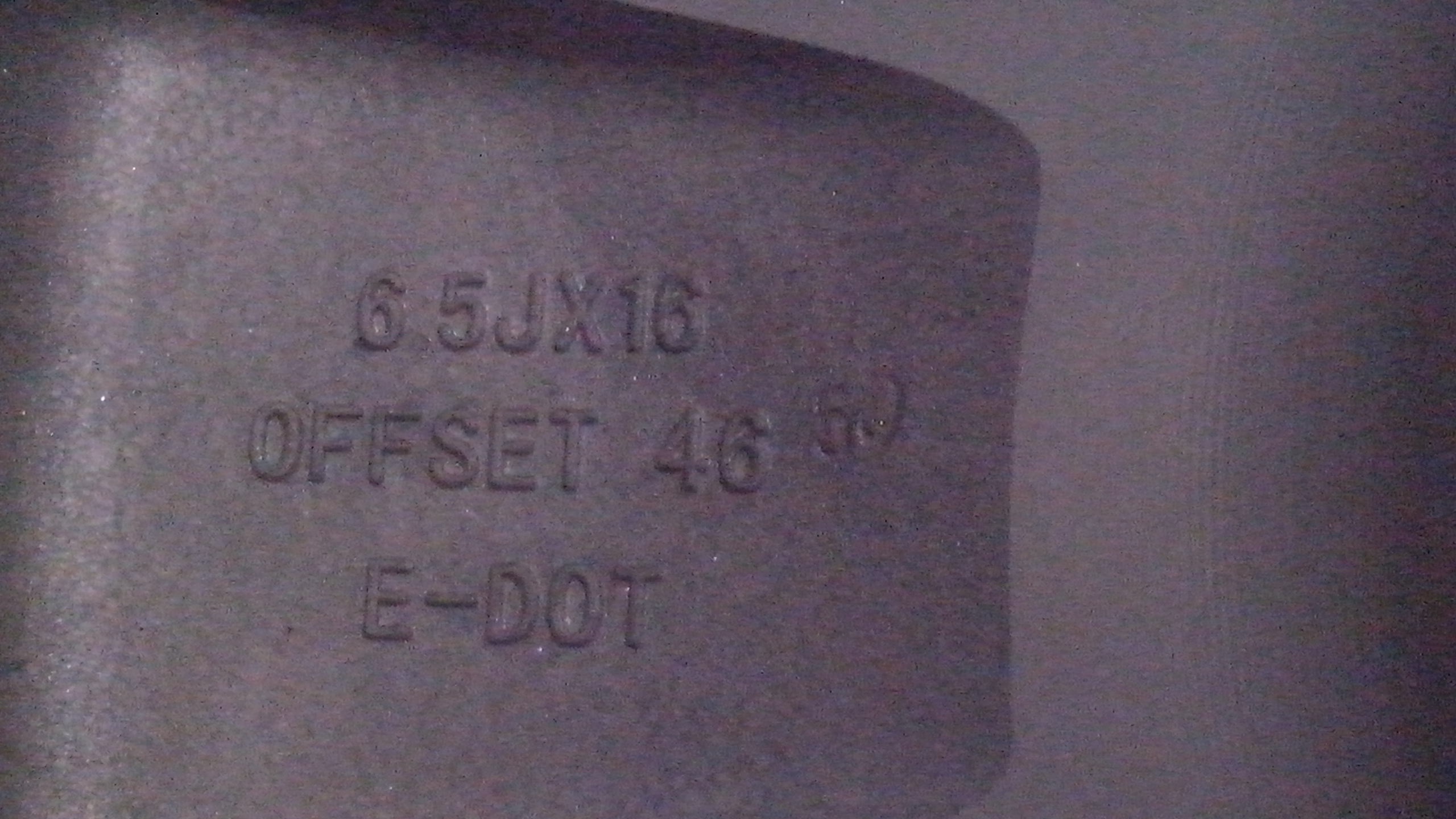

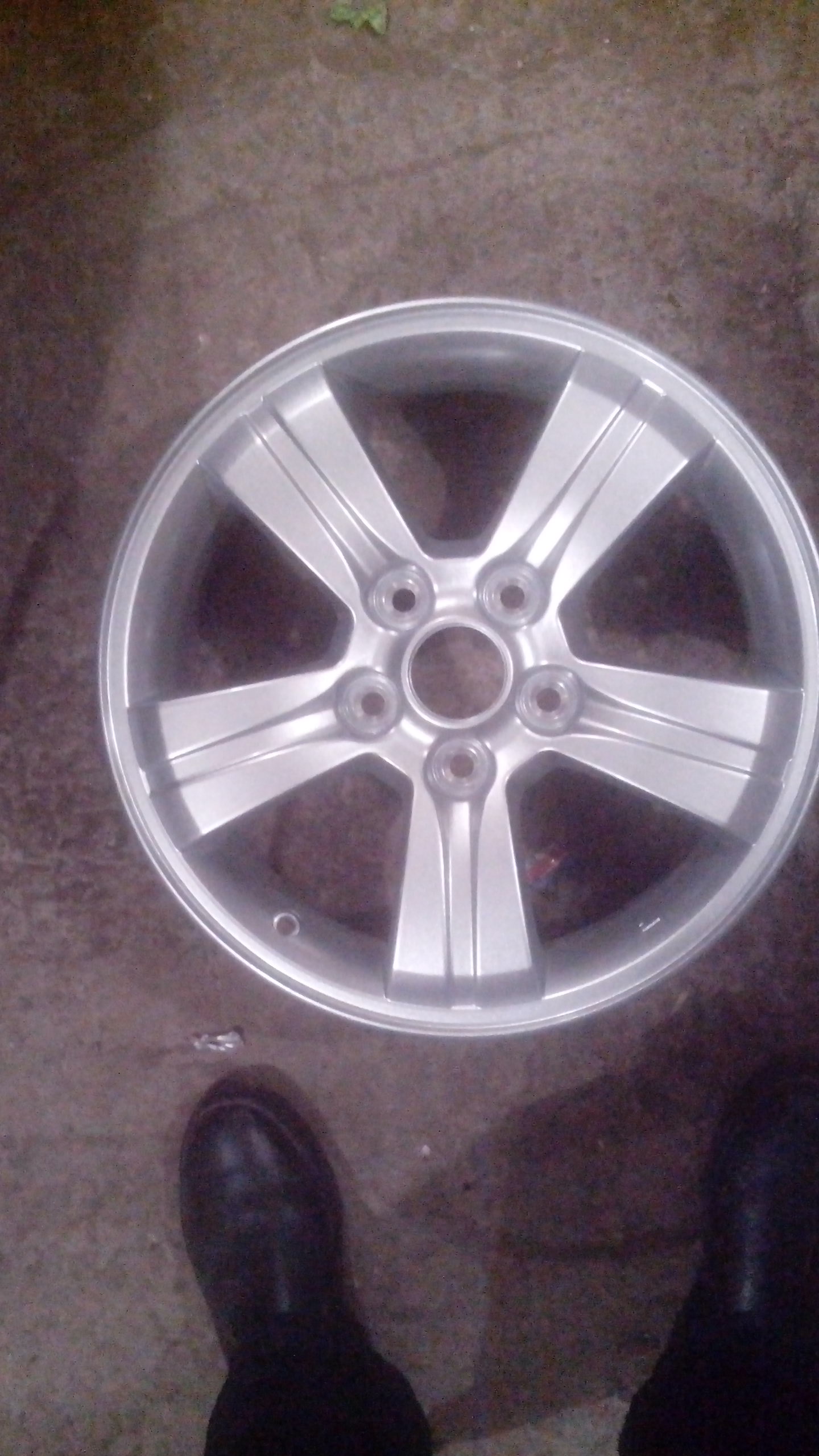

[QUOTE=Дмитрий63rus;663635]Друзья.я пролистав кучу страниц так и не понял:такие диски можно ставить или нет........
Всем привет
Дмитрий63rus в своё время тоже избороздив форумы, остановился на Replica-Replay RN68 (фото), но у китайцев грешок занижают ЕТ заводская штамп. 46, рядом 50, долго думал и всё-таки взял думаю 4мм не большая проблема, кто-то и на 40 вылете гоняет.
А в Вашем варианте ЕТ52,5 и ЦО67,1 это как бы лечиться проставочными кольцами, а вот завышенн.ЕТ
