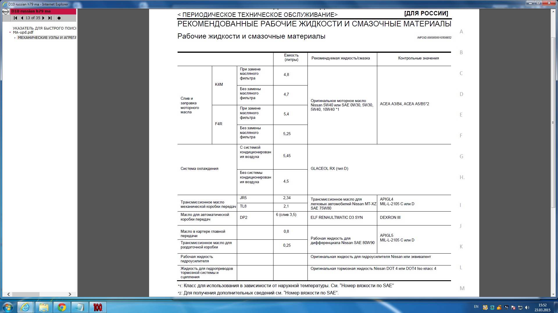

Приветствую всех!
Тему прочитал от и до три раза но есть ли точная инфа что с завода льют именно NFJ и FE ( понимаю что вопрос тупой но всё же
Ща я вас ещё больше запутаю Дело в том что электромагнитная муфта управления полным приводом это чисто ниссановская разработка и досталась она рено вместе с контрольным пакетом акций ниссан лет так 8 - 10 назад. А вот мотор f4r это чистокровный рено, а весчи соединяющие между собой эти два устройства - я хрен его знает но как минимим задний мост правильней было не изобретать а взять готовый у ниссана он же с муфтой интегрирован, а угловой редуктор синхронизирован с главной парой заднего моста и главной парой карабаса ... и вот мануал от ниссан, та!дам!!
