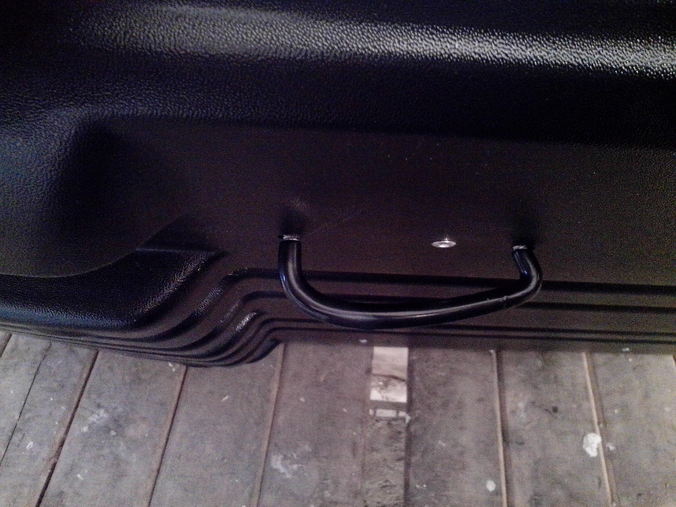

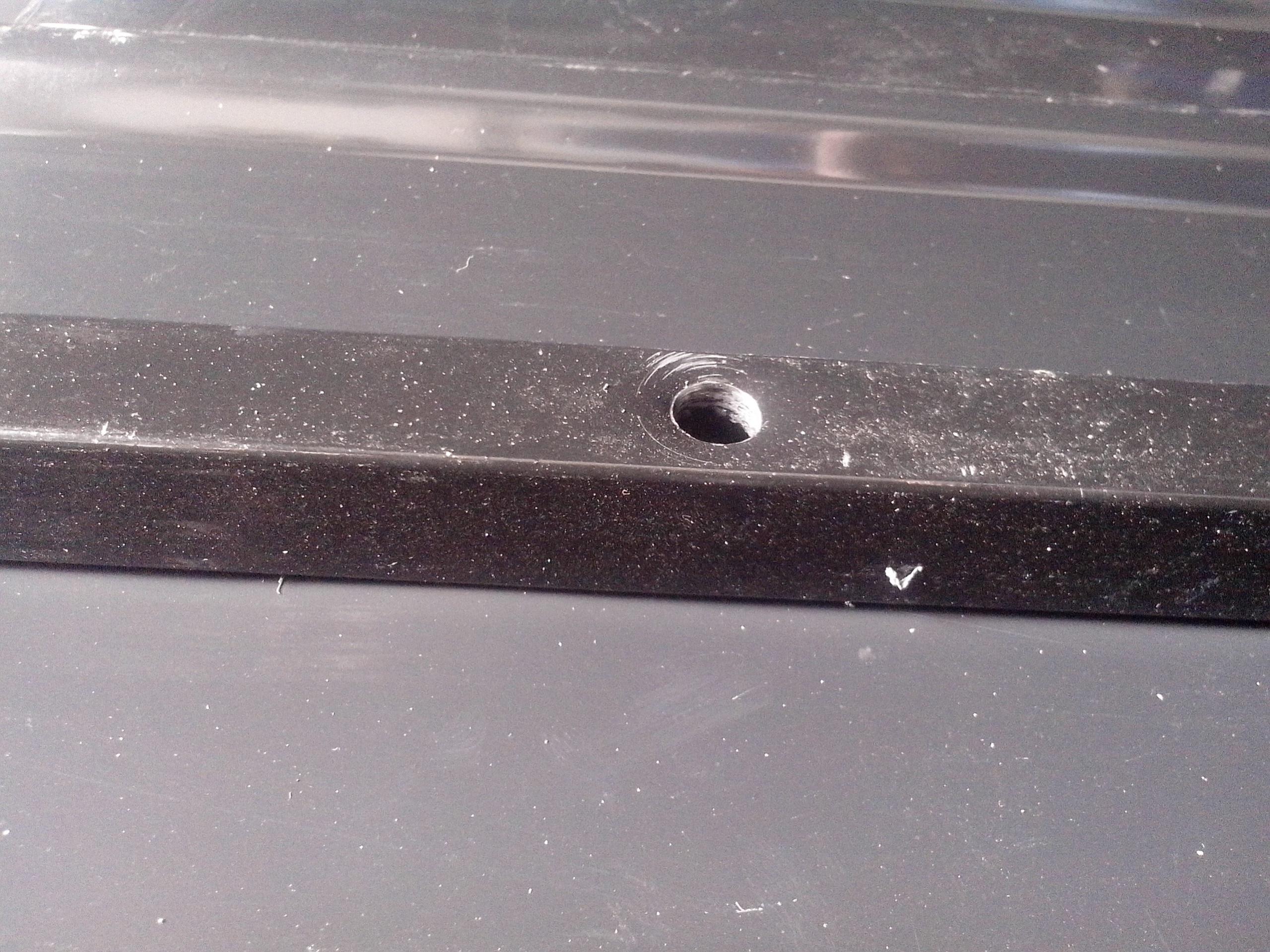

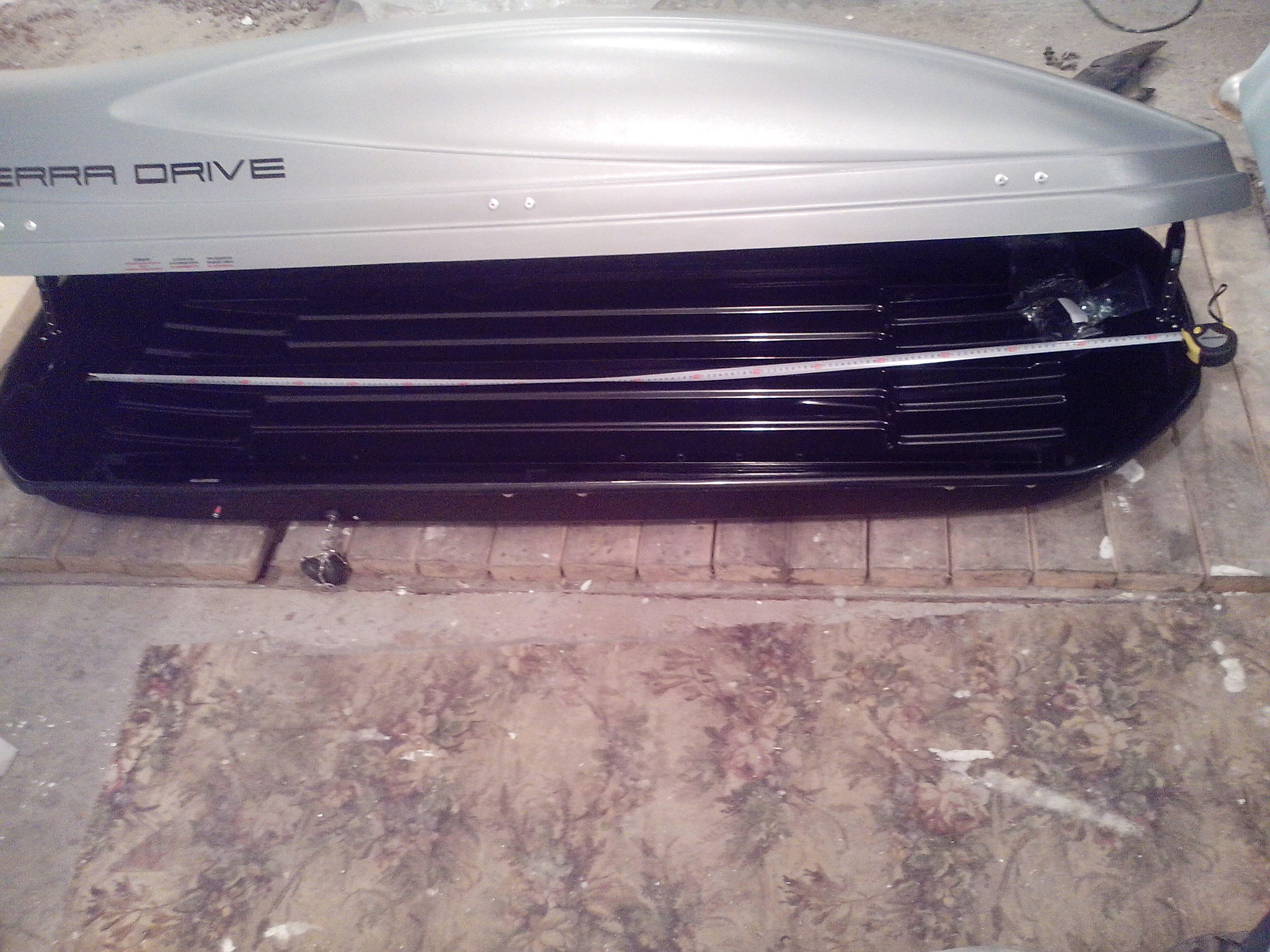

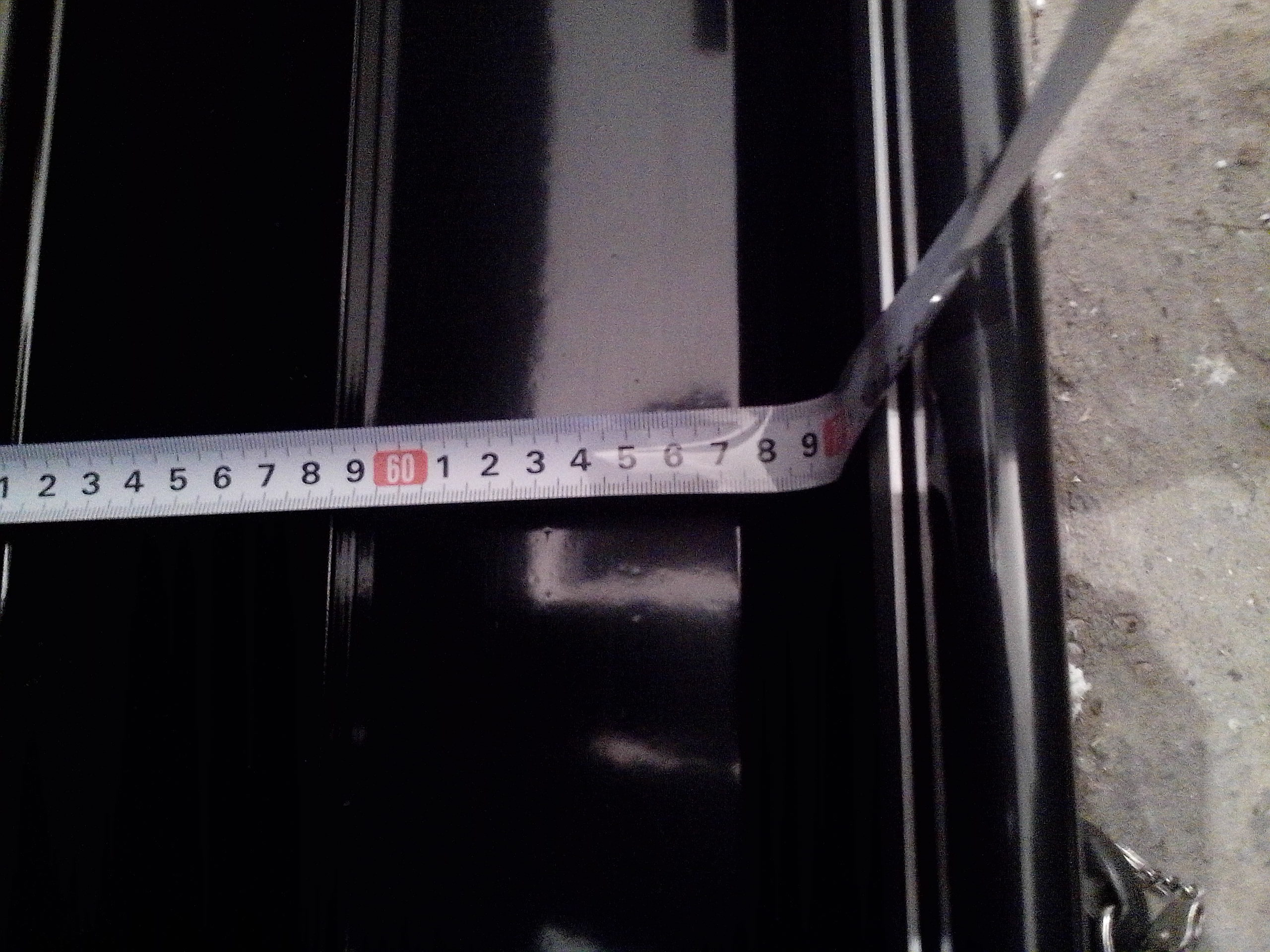

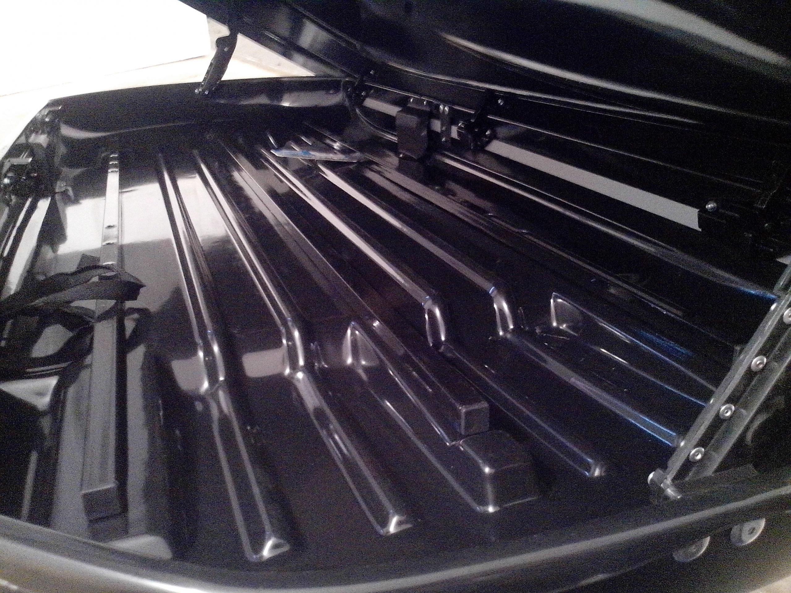

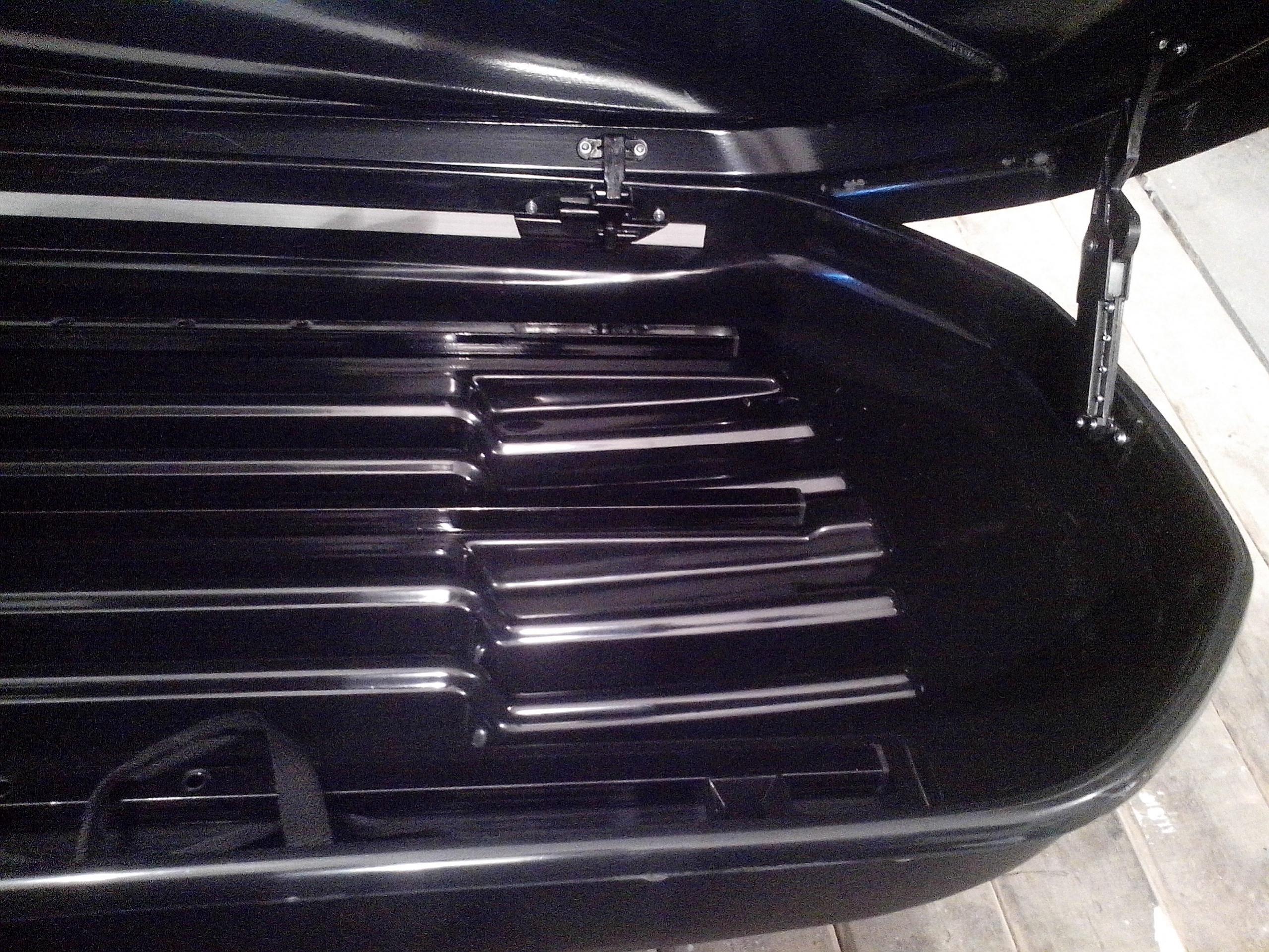

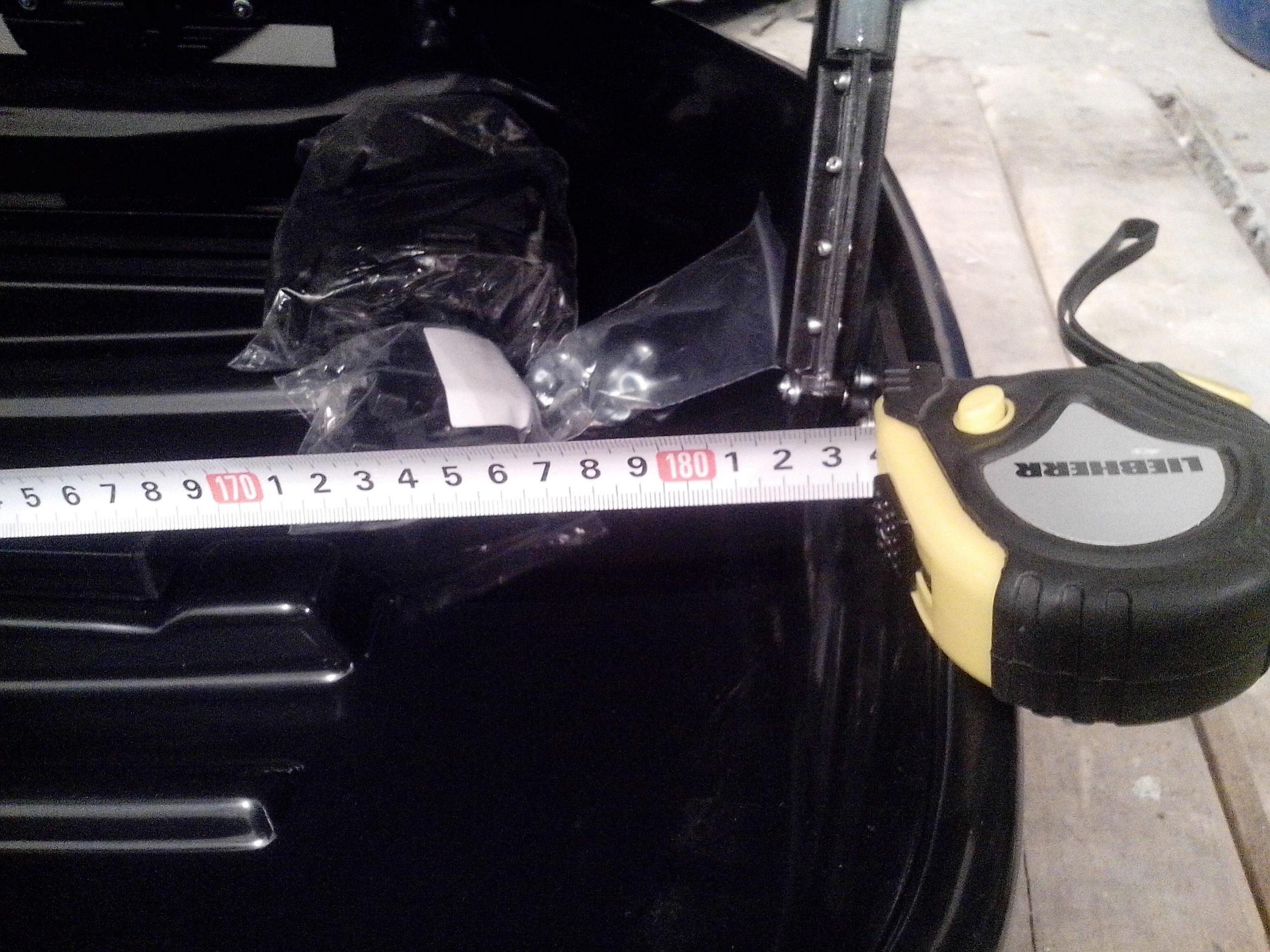

Боксом Терра Драйв 480 ещё не пользовался(тем более лыжи пока не укладывал), но вот могу предоставить фото с внутренними замерами и общим видом.
Ну и мои мысли по переделке:
1. Бокс креплю на поперечины Whispbar Prorack S44, поэтому крепления бокса не подходят к этим поперечинам(узковаты).
2. Приобрёл скобы крепления от Whispbar Prorack S44, но они коротковаты для бокса - закрутить барашки могу всего на пару оборотов.
Поэтому возникло решение - убираю из бокса квадратный профиль 20X20 мм и вместо него устанавливаю полосу металла (скорее всего полоса из АМГ2, из которой "Патриот" делает защиту (толщина 4 мм)). Между полосой АМГ2 и барашками положу стальную пластину, которая шла вместе со скобами Whispbar Prorack S44 (видимо для крепления экспедиционных корзин).
Результат попозже выложу.
