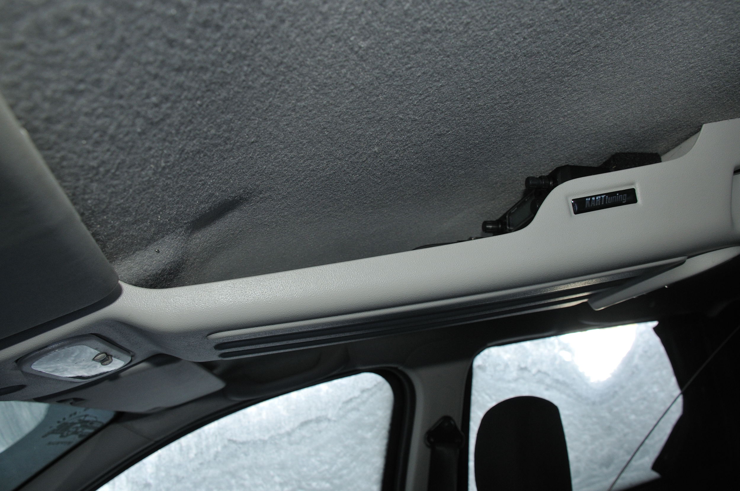

Закончил интегрирование радиостанции в полку потолка от КАРТ. Решение не стандартное, но поскольку пользуюсь переключением каналов на тангете и ручным шумоподавом (крутилка на тушке со стороны водителя), то это мой вариант. Со временем привык, т.к. не часто перенастраиваешь частоты. Пришлось часть радиостанции врезать в промежуточную стенку - в отсек для дополнительно плафона и добавить каркас для надежной фиксации тушки. Если особо не присматриваться, то и не видно что рация в полочке. Из плюсов - отчётливо слышен динамик радейки, т.к. под правым ухом, из минусов - какрас тушки сделал так, чтобы сделать затруднительным его извлечение, т.к. предполагается рацию не демонтировать.
Повторюсь, установка не учень удобна, но это вариант кода сидишь на 15 канале по трассе.
