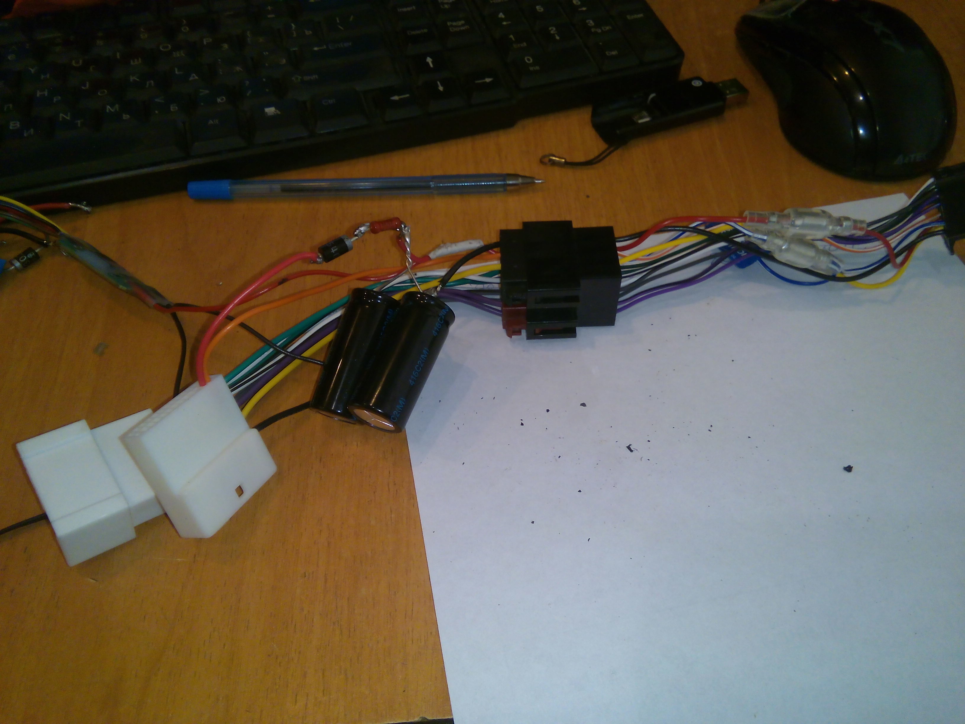

Подумал и решил что отключение магнитолы при каждом повороте ключа мне надоело. На переезде или долгом светофоре встал, ключ повернул - перезагрузка, заводить - перезагрузка и т.д.

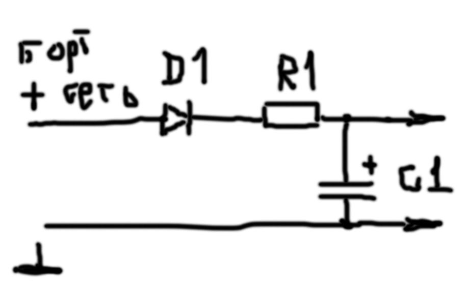

Решение в следующей схеме. Надо на несколько секунд удержать напряжение около 12В на проводе АСС (при повороте ключа оно кратковременно пропадает). Режем красный провод (сигнал АСС) и запаиваем в разрыв 3 детальки согласно схеме.
Диод D1 любой типа Д226 или аналогичный (я взял из старого компьютерного блока питания), резистор R1 100Ом (оттуда же), конденсатор от 10000мкФ 25в (заказал в чип и дип за 200руб). Задержка пропадания сигнала АСС составляет примерно 5 сек.
Заодно отрезал оранжевый провод который отвечает за притухание дисплея магнитолы при включении света, днём нифига не видно информацию на дисплее.
