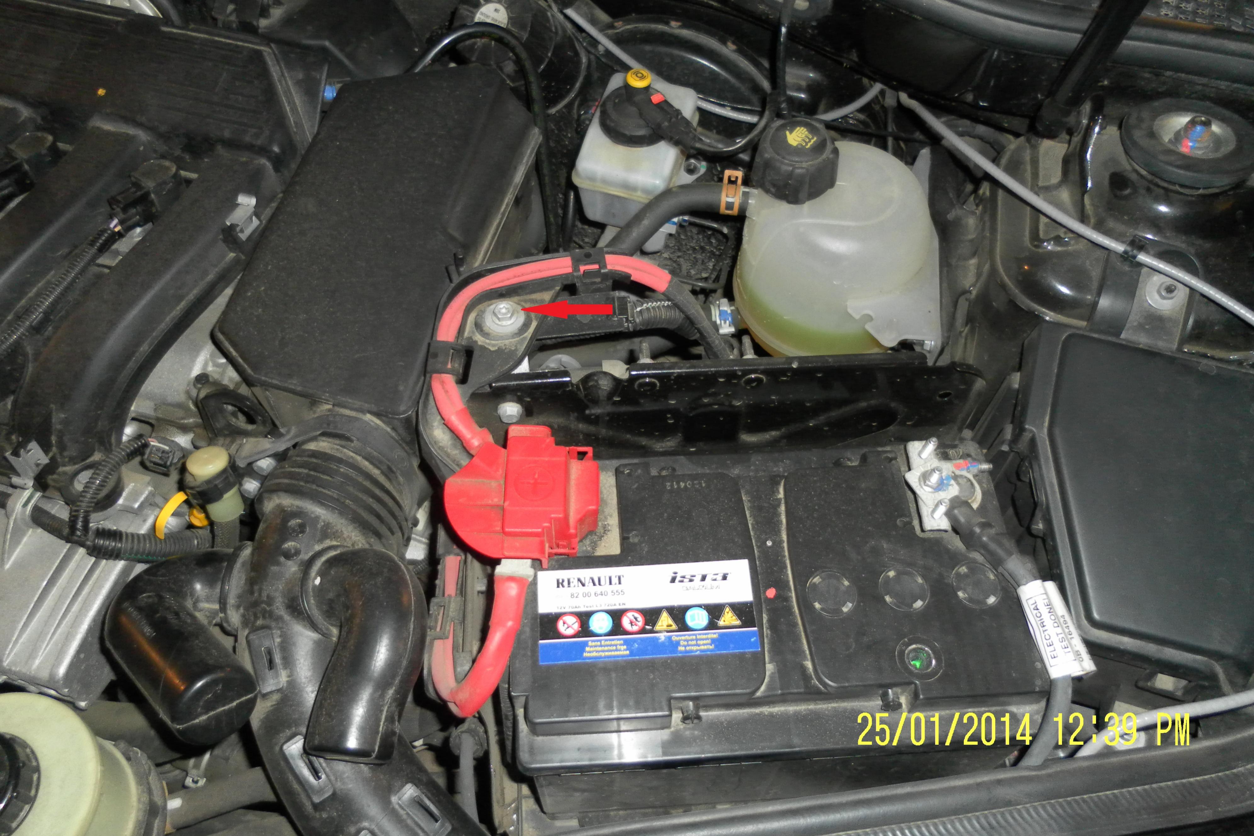

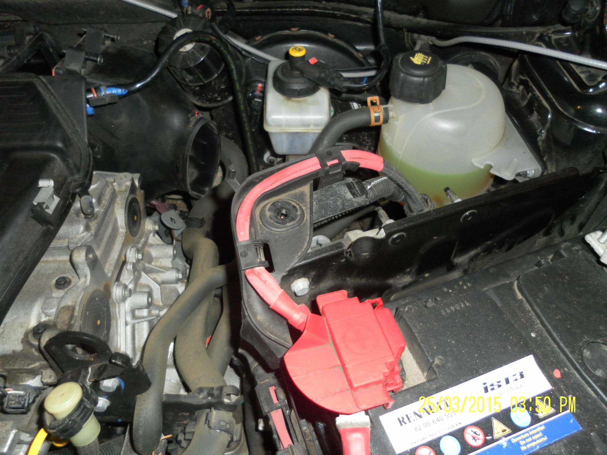

ЗЫ, Чтобы подобраться к корпусу фильтра, мне пришлось снимать целиком улавливающий короб вместе с патрубком, потому что место разъема стянуто пластмассовым цельным хомутом и не имеет резинового разъема как у корпуса фильтра.
Для этого, пришлось снять фиксаторное кольцо под № 2(рисунок) и расфиксировать патрубок из крепления. Далее -чтобы вытащить всю эту конструкцию мне пришлось выкручивать крепежный болт который держит площадку с +проводом аккумулятора(фото), которая не давала мне извлечь корпус уловителя, после чего все в сборе было демонтировано, а после установки фильтра обратно смонтировано.
