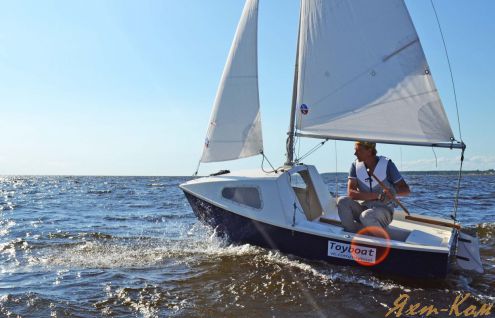

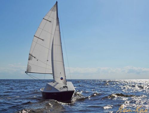

Собственно у меня начала прорисовываться концепция швертбота приемлемого для перевозки дастером.
Заморачиваться с прицепом не интерестно - есть не у всех.
Значит рассматриваем "параход" системы CARTOP (перевозимый на крыше).
Изучая всевозможные проекты наткнулся на весьма интересный проект - TOYBOAT.
Примечателен крохотными размерами, небольшим весом , простотой постройки и дешевизной (в своем классе ).
Характеристики:
Длина 2,7 м
Ширина 1,4 м
Осадка корпусом / швертом 0,15 / 0,75 м
Вес корпуса с вооружением 70 кг
Высота в каюте макс. 0,9 м
Площадь парусности 5,0 м2
По сути дела - "карманный крейсер"
На ходу ( в слабый ветер) https://youtu.be/Uu_8ggdm8RE
Хорошо то что не надо эту кроху регистрировать и свидетельство капитана/рулевого то же нафиг не надо.
Ну и выкройки в комплекте
Вот думаю построить что ли ....
