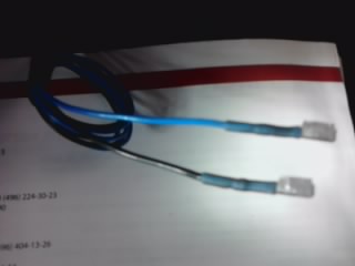

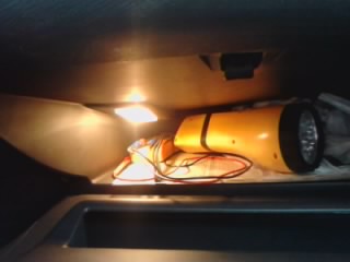

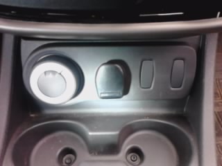

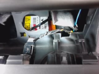

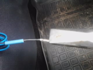

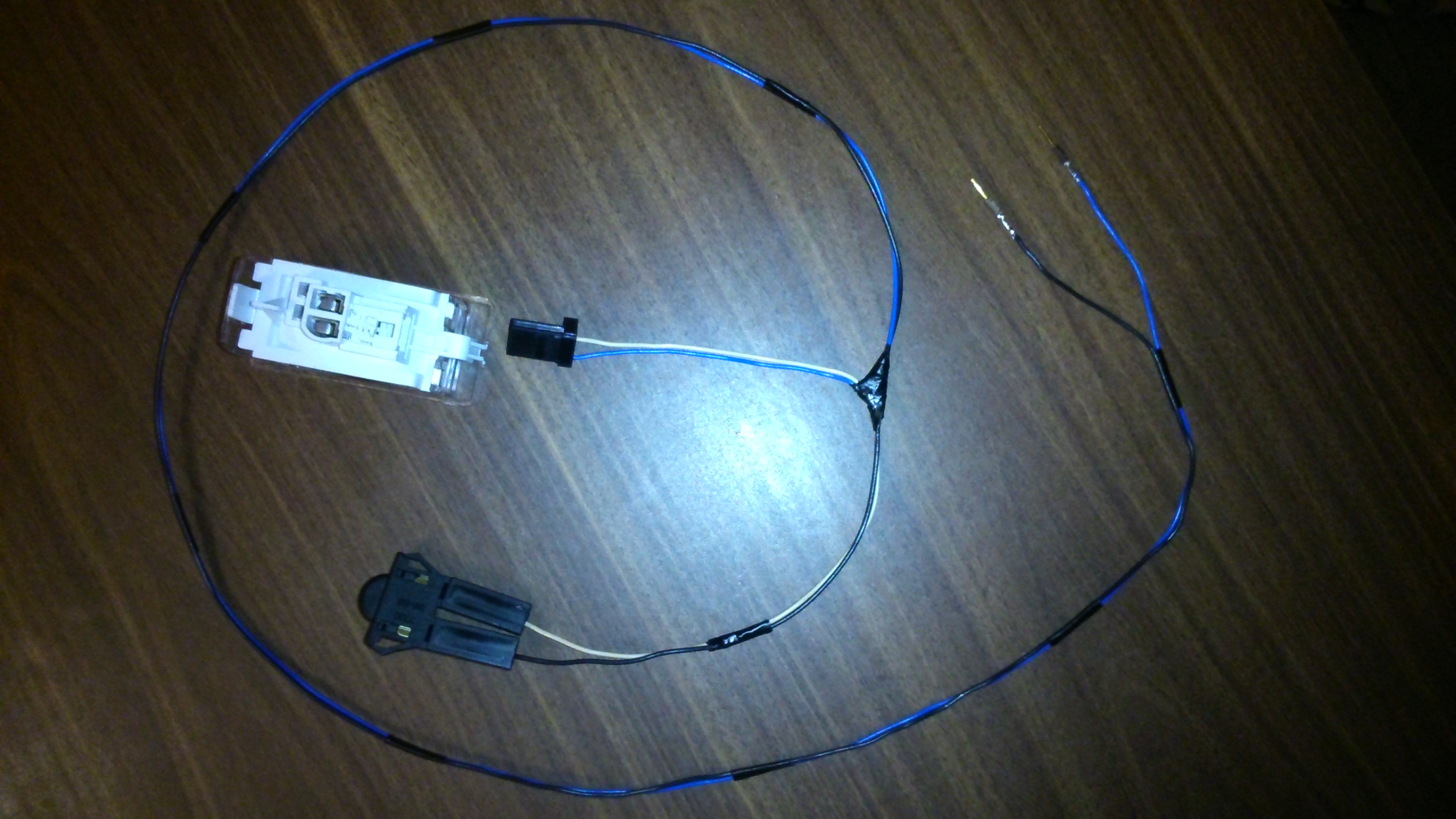

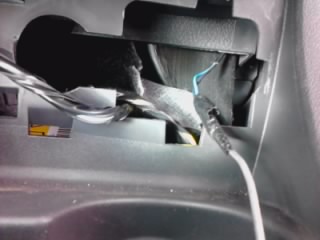

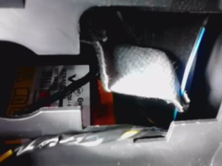

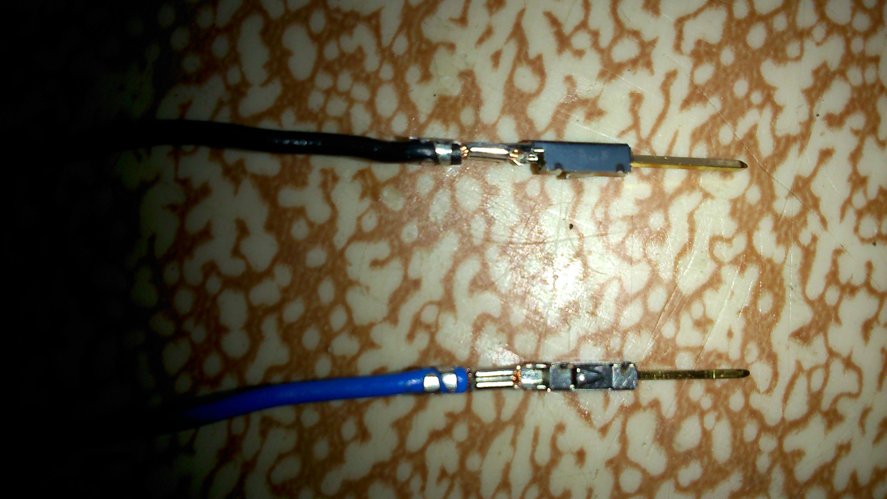

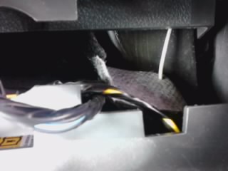

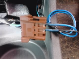

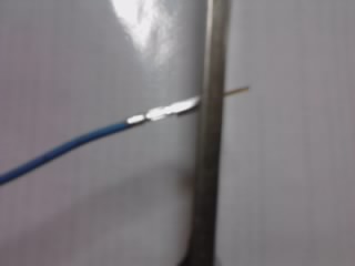

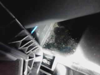

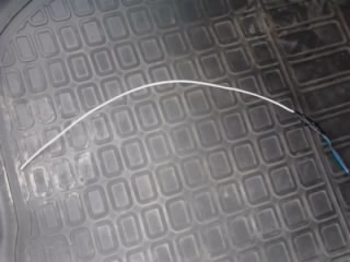

Вечер добрый, вот разобрал проводку фото №0 провёл провода к плафону и к кольцевику и подсоединил их, взял кусок алюминиевой проволоки изогнул слегка и к концу изолентой приболтал провода, пропустил как на фото №6 вытащил алюминиевую проволоку и отсоединил провода, ложимся на коврик подсвечиваем фонарём и аккуратно распределяем провода чтоб нигде не терлось фото №7, и кусочком двухстороннего скотча приклеиваем провода к боку бардачка, затем надеваем на концы проводов кембрики термоусадочные, отрезам штырьки от клемм пассатижами сдавливаем клеммы облуживаем и огнём обжигаем кембрики. Скручиваем покороче провод у меня получилось три оборота. Соединяем с коричневой колодкой, клеммы вставляются туго и надёжно чтоб их вытащить надо очень постараться крепление надёжное 100 процентов провода не выскачут, укладываем провода на место у меня они легли как будто там и лежали. Вставляем провод в прорезь шумоизоляции фото №14 и 15 он тута как сам напрашивался. Подсоединяем прикуривателя колодку и на место вставляем панельку фото №16. Включаем габариты открываем бардачок и радуемся.
