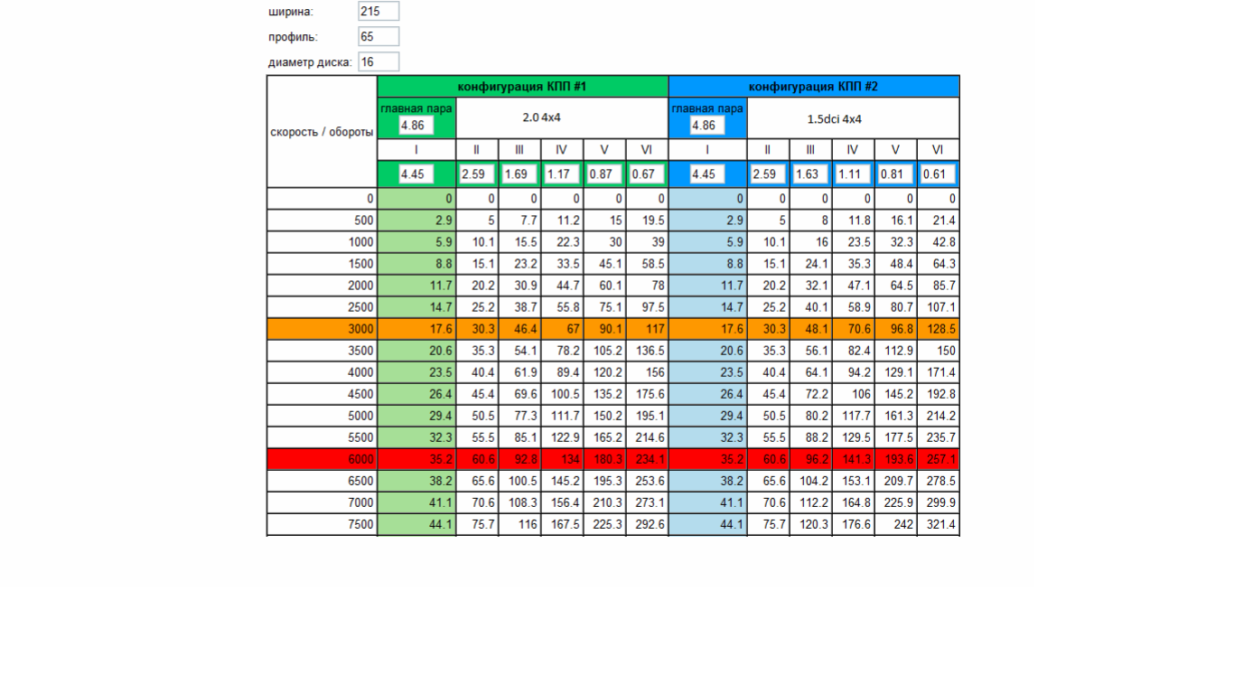

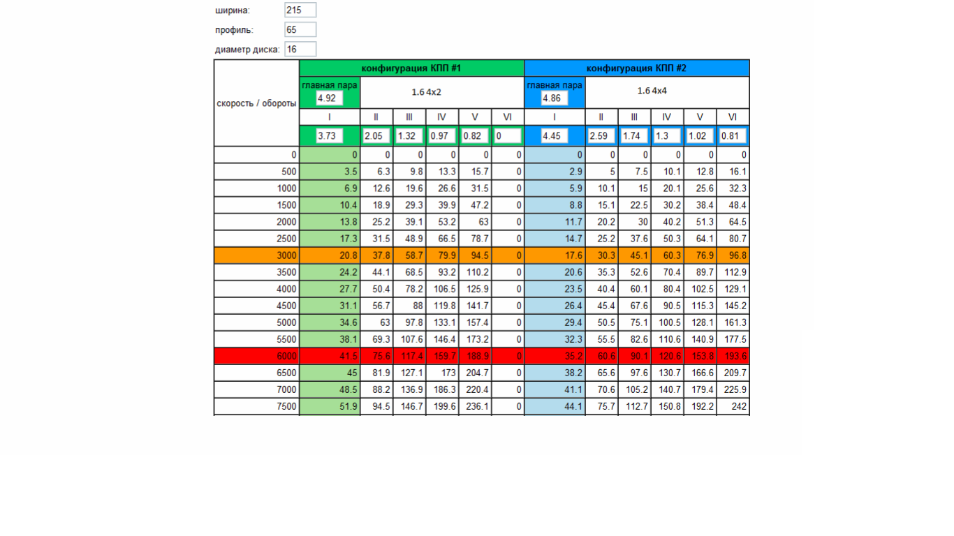

Сообщение от gayger Посмотреть сообщение
форумчане может кто подскажет ? Можно поставить шестерни 5,6 передачи от 2х литрового на 1.6? Как я понял ,что коробки у них одинаковые 1-2-3-4 шестеренок передач передаточные числа одинаковые .
извините если не в тему.
Одинаковые передаточные числа у них только 1я и 2я остальные 3-4-5-6 разные. Наверное и потроха валы и шестерни с разным количеством зубовб, а вот от дизеля 5ю и 6ю шестерню запихнуть в коробку двухлитрового двигла было бы круто но это не в этой теме извиняюсь http://www.dusterclubs.ru/vb/showthread.php?t=11765
