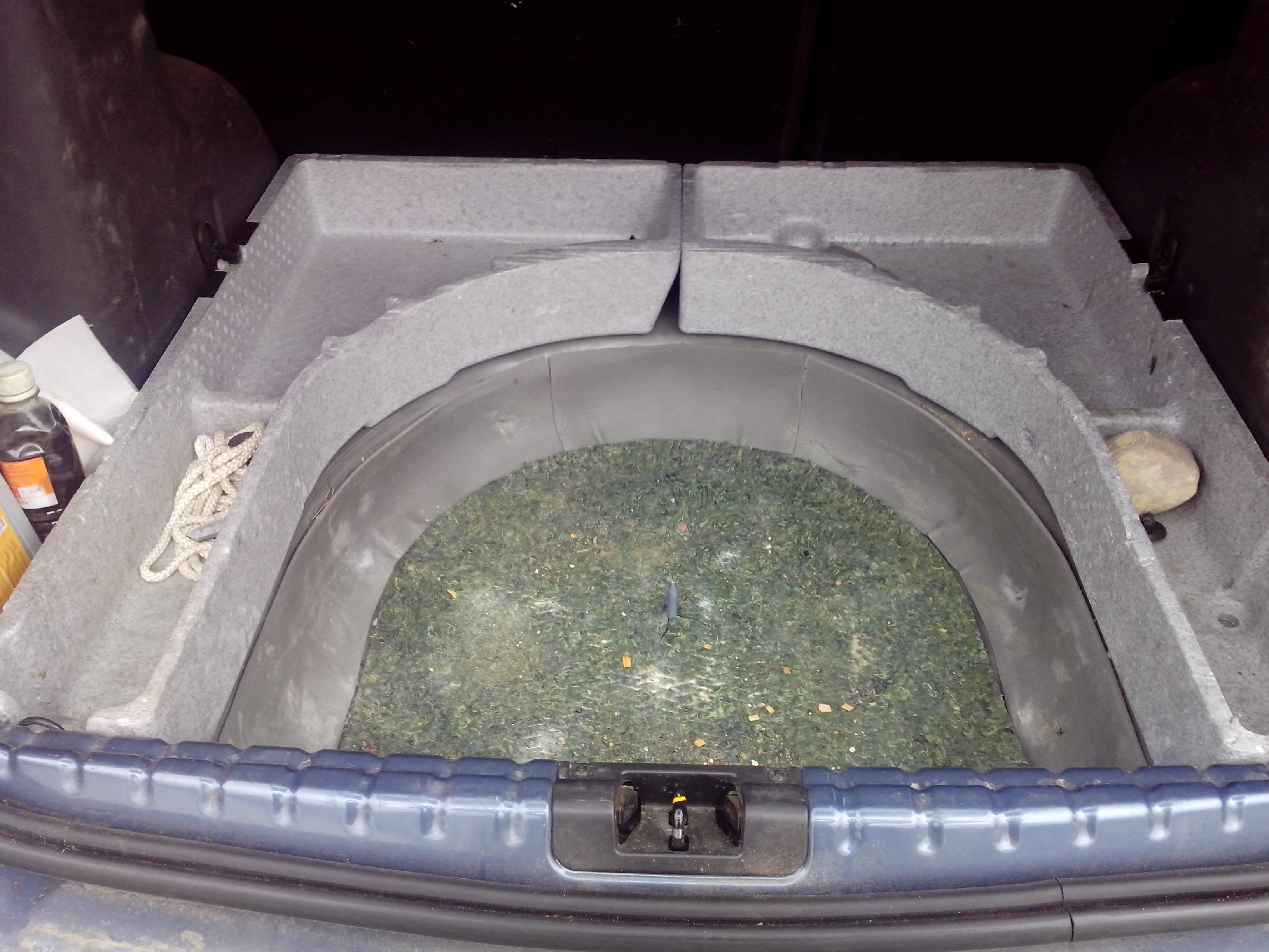

В результате общения с потенциальным изготовителем
была получена следующая информация:
- срок изготовления самого бака 4 дня;
- время установки 8 часов;
- срок изготовления формы под бак 2 недели.
Так же было предложено 3 варианта бака для внутренней установки:
-маленький вместо штатного органайзера, объем примерно 45 л;
-средний вместо запаски, объем примерно 70-75 л;
- большой, который займет весь объем органайзера и запаски. Причем в этом случае можно понизить уровень пола.
