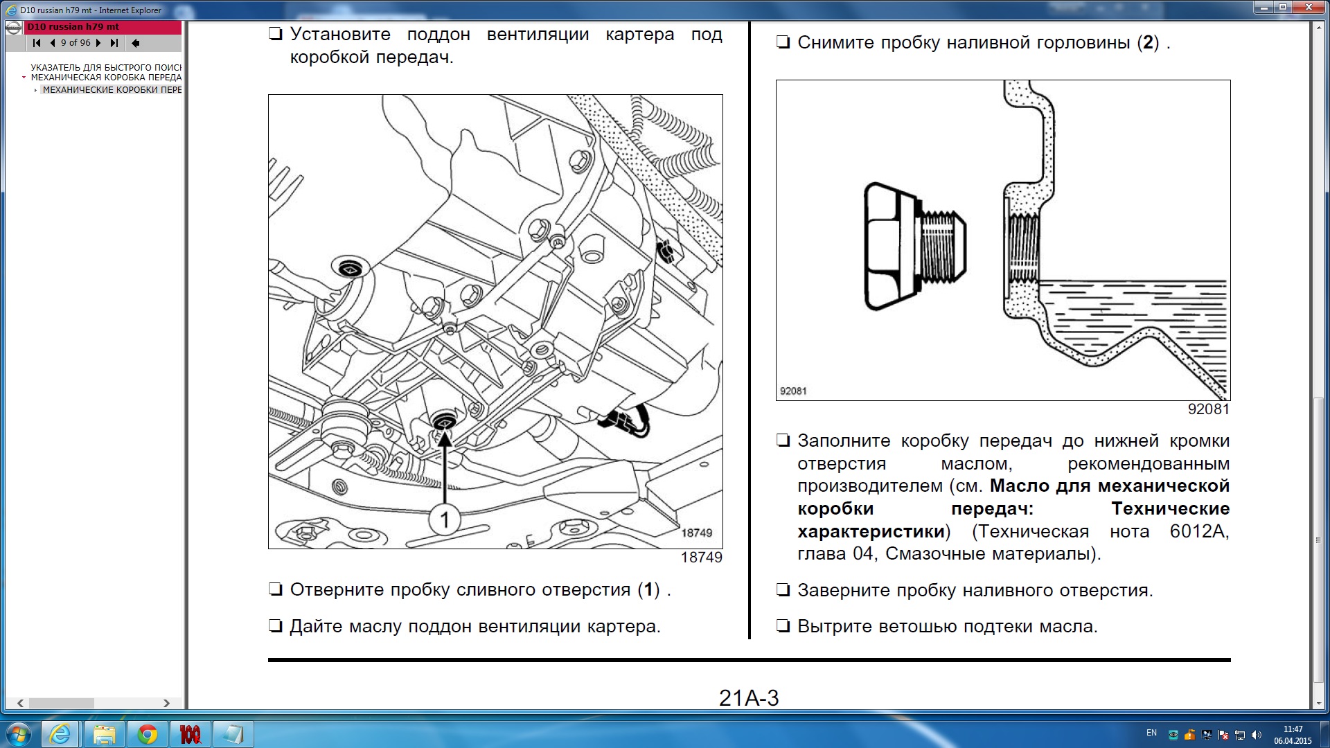

Вобщем съездил еще к одному дилеру. На проверку уровней. Напомню, недолив во всех узлах примерно 10-12мм. Сказали норма. Дали заключение. На вопрос про нижнюю кромку заливного, говорят не обязательно так. Спросил что является нормой? Сказали меряют калибрами. Замена типа так же по калибрам.
это про карабас, в редукторах указана та же самая технота и картинка практически такаяже, приношу извинения за технически неграмотных переводчиков. ...Да, и про калибры ни слова, и ещё хочу заметить что слово технота это чисто реношное выражение, у ниссан предписания сервисмануала на русский непересклоняли - так и кличут мануалом
