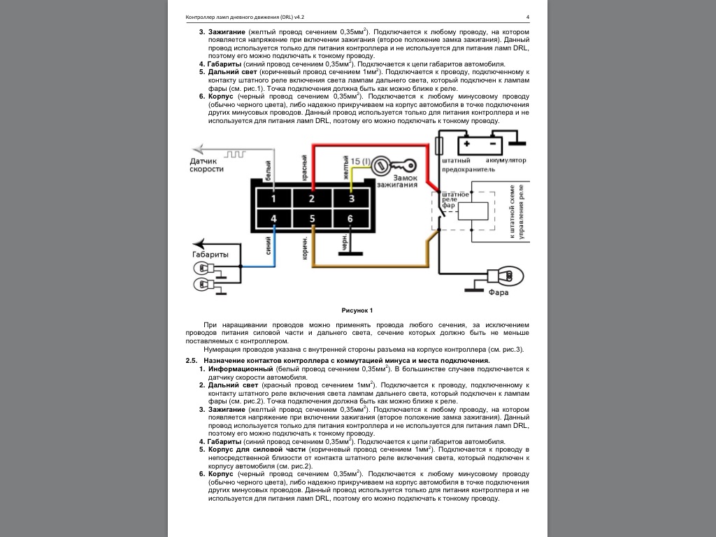

Iron,
где можно посмотреть схему подключения вашего контроллера? (просто, чё-то не вкурю, как его подключают, что горит только дальняк, а все остальные лампочки не горят?)
И не могли бы просветить, как работают все огни с включённым в проводку контроллером дхо?....тут не понятно мне....(((
Я не Iron, но отвечу, хоть он на меня и ругается
Как только авто достигает скорости 5 км/ч, включается дальний на 30% и загорается лампа ДС на панели приборов. При включении габаритов и ближнего света, дальний отключается.
