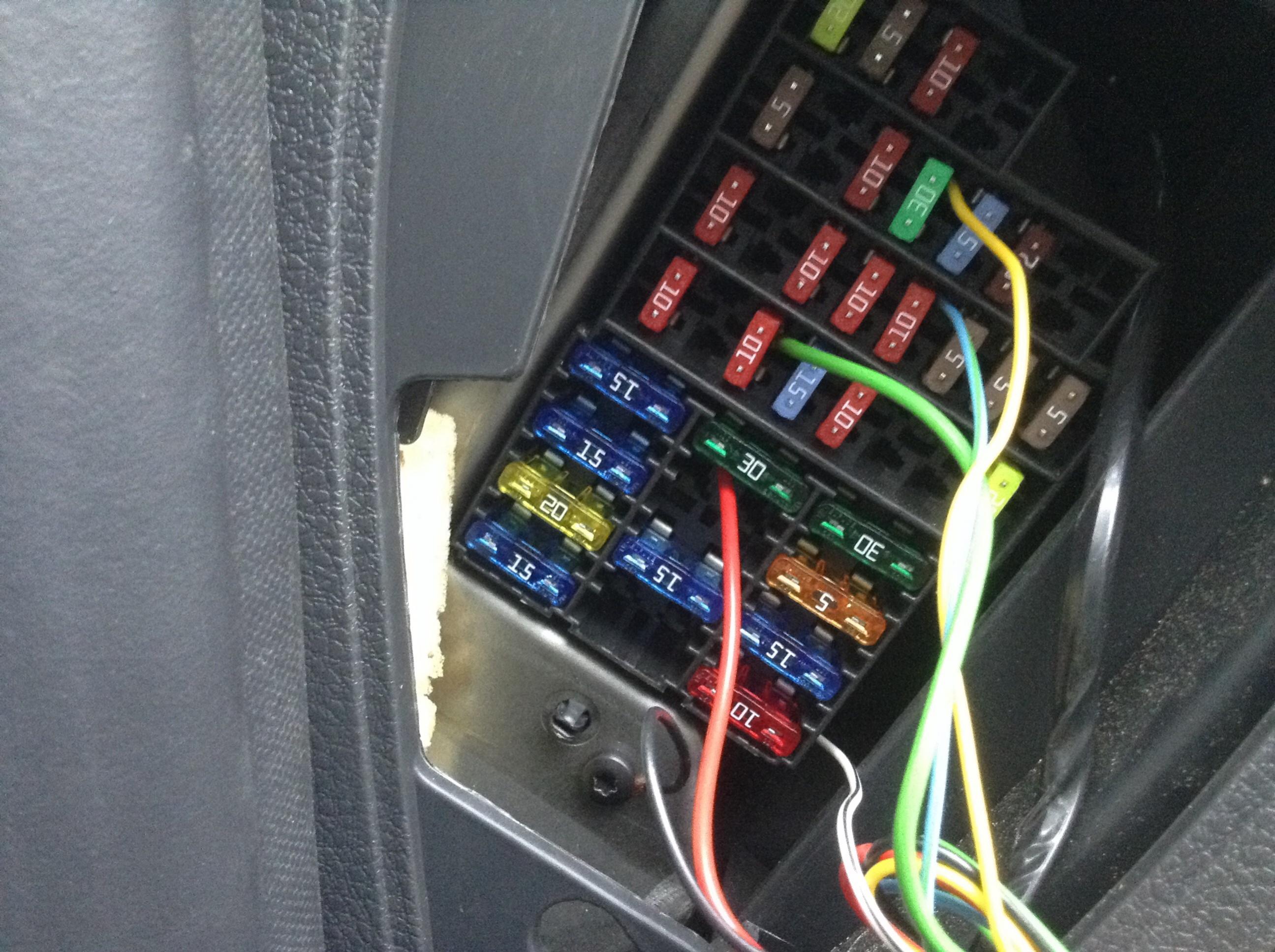

ага, понял, но вот момент: а если я еду ночью, горит ближний с габаритами (и вдруг, впереди нет машин и решаю я врубить дальний  ) и как оно тогда будет? Он врубится у меня на 30 процентов мощьности? Ну, так получается, правильно?
Или тут ИНАЯ фишка?
Нет, он включится на 100%. И при езде в режиме ДХО (30%), если Вам захочется поморгать, дальний тоже вкл на 100%. Иными словами, штатные функции дальнего света сохраняются полностью, потому что блок подключается к проводке параллельно и дополняет режим дальнего.
У меня например, блок подключен так. На этом фото не видно только белого провода, он уходит на провод скорости. Можно подключить блок под приборной панелью.
