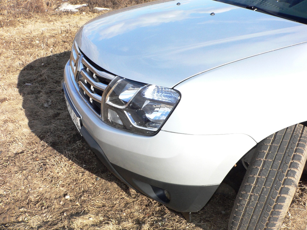

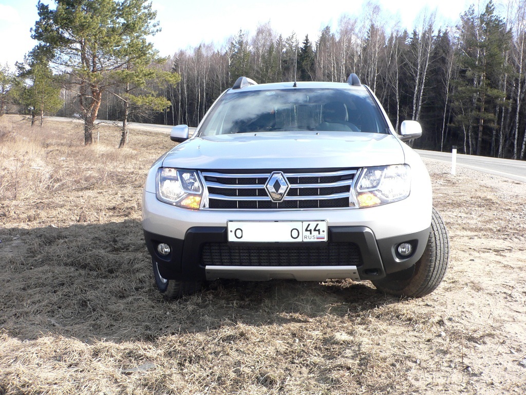

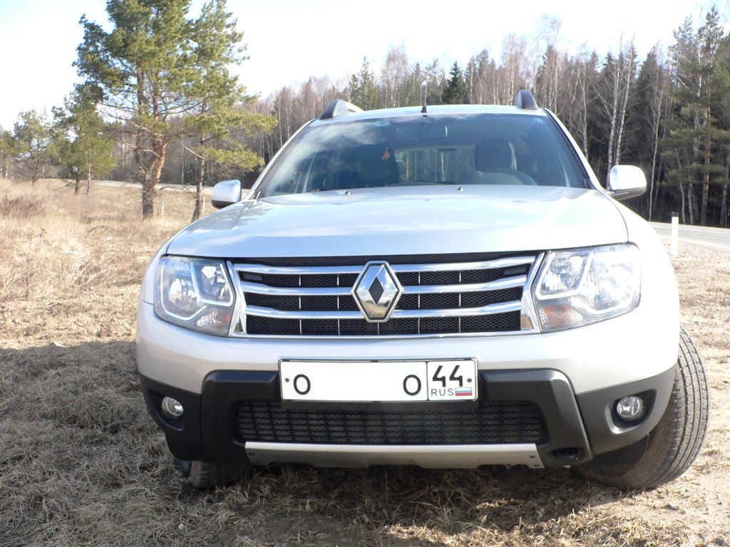

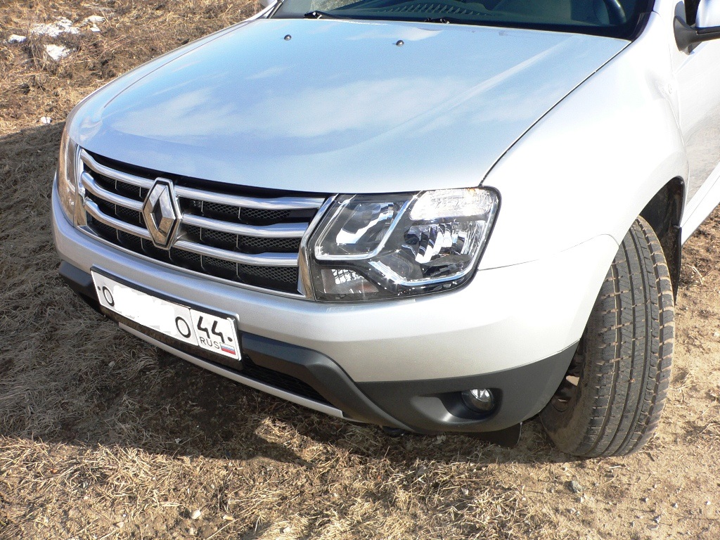

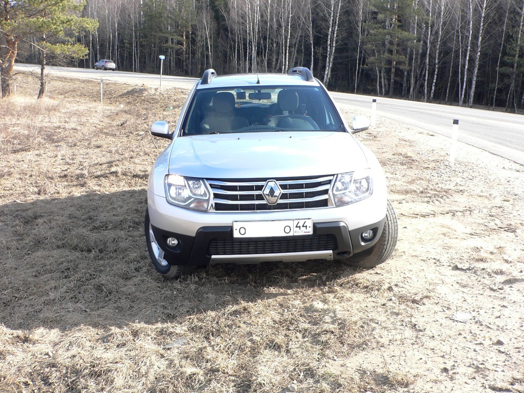

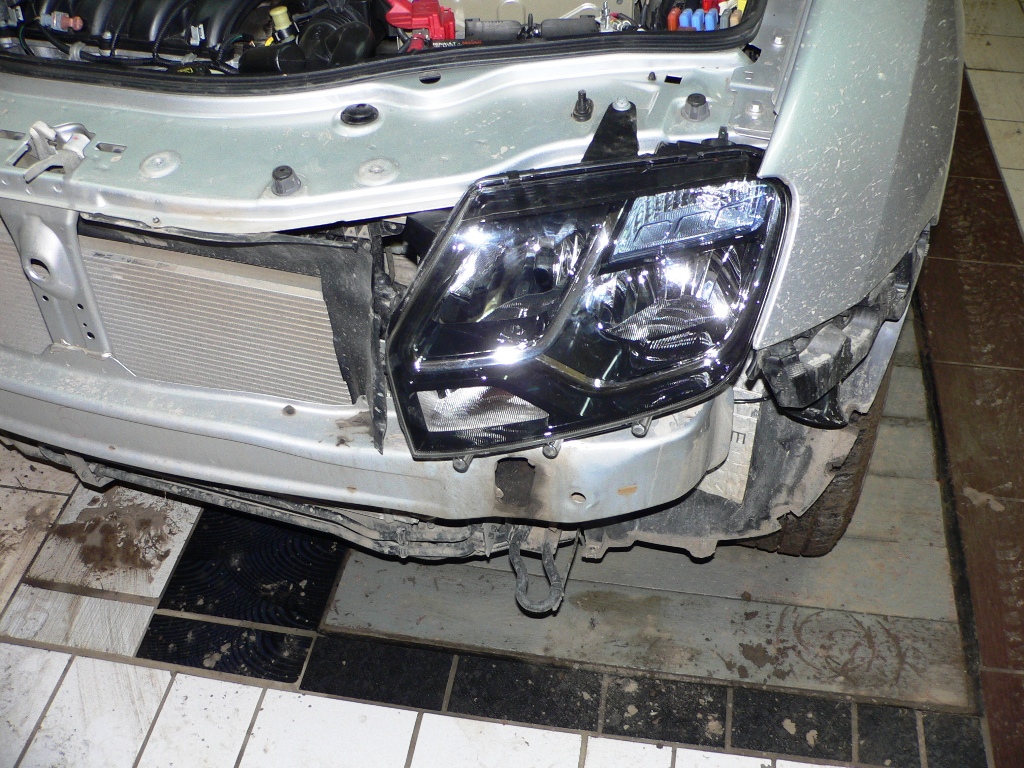

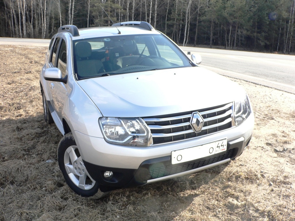

Установка закончена.

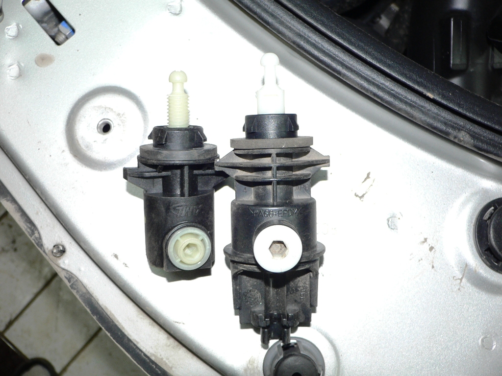

- Корректор фар встает штатный, с небольшой обрезкой снаружи.

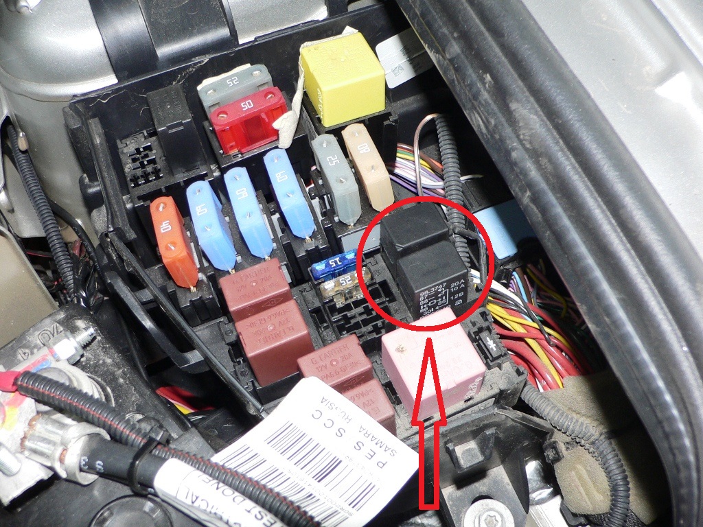

- ДХО заработали после установки двух реле. (в одной лампочке совмещены габариты и ДХО 5/21Вт.) при включении габаритов ДХО гаснут. При задействии ручника не гаснут.
_ Доступ ко всем лампам остался.
- Сегодня солнечно поэтому фотки слишком светлые, в пасмурную погоду еще пофоткаю.
